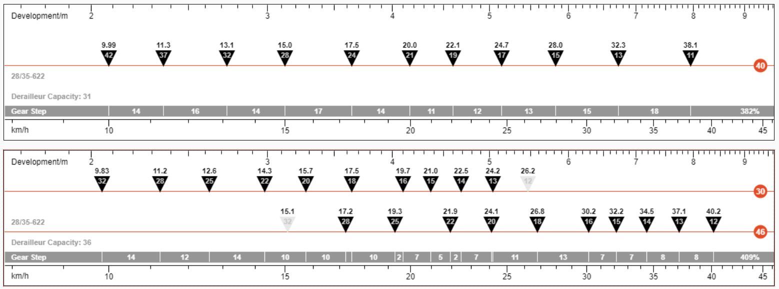

Varför singelklinga?
Det blir billigare och de på Allebike vet att det säljer fler cyklar med en prislapp på 15900 SEK jmf med (typ) 16100 SEK trots alla nackdelar
som tydligt framgår nedan (det finns fler förstås)
Jmf själv här: 42 11-42 jmf 46/30 12-32

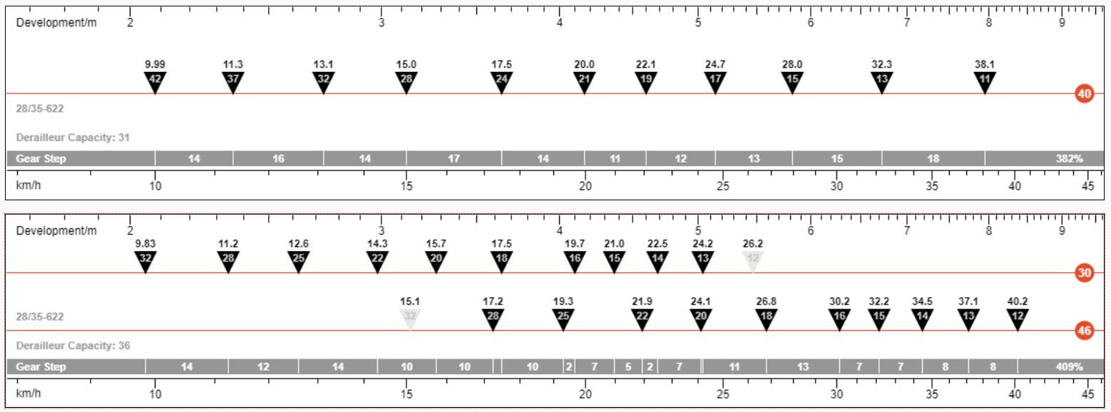

Visa bilaga 423160
För gravelcykling ser jag inte fördelarna med två klingor. Ska man cykla mycket lvg, fine. Men köp då inte en gravel.
Fast om man nu inte har flera bockstyrecyklar tycker iaf jag att det är vettigare att ha en med två klingor fram. Även om jag cyklar mycket grus så är åtminstone halva distansen på asfalt under en normal 4h runda. På vintern när det är dags för cykelcross-cup är det 30 min jobb att byta till nw-klinga och kedjestyrare. På grusväg blir det ju aldrig den där härliga blandningen av gräs och lera som sätter igen framväxeln, så där kan jag inte se ngn nackdel med växel.
Stora hopp mellan växlarna är sjukt överskattat på grusväg och asfalt, då cyklar jag hellre på en mtb.
