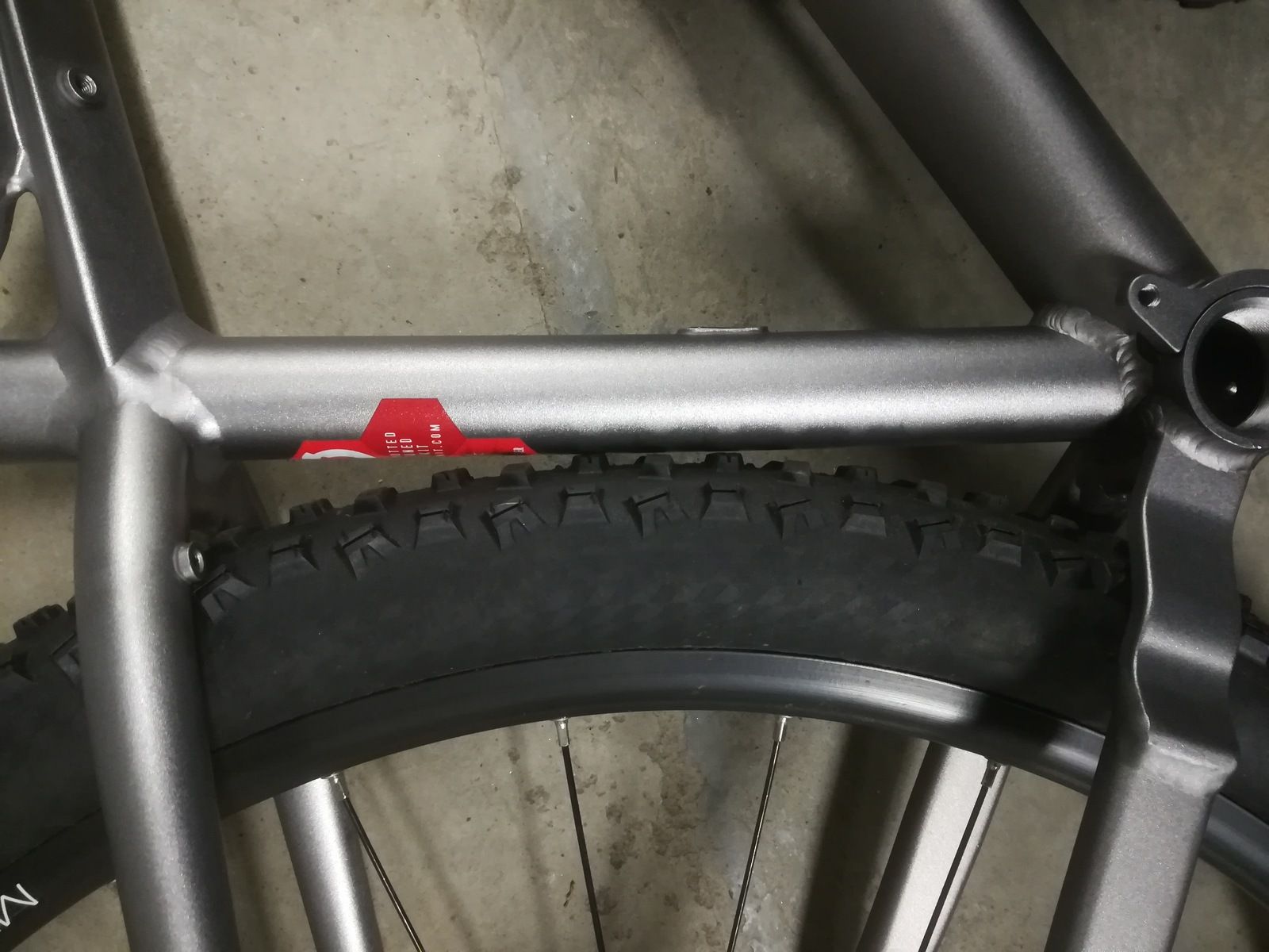

Börjar bli några Alpkit/Sonder byggen här, tänke att det kan vara trevligt att samla i en tråd med bilder och info.
Bifogar bild på mitt pågående bygge, lyckades med hjälp av glitch råd fundera ut hur kabelklämmorna a la Ragley skulle fungera, tack för det :)
Om någon undrar hur mycket (lite...) plats som finns för 29or i en Transmitter så har jag även lagt in bild på mitt experiment med 2,4x29 MK2 på smala Bontrager Mustang fälgar.
    276.1 KB · Besök: 198
    197.5 KB · Besök: 123

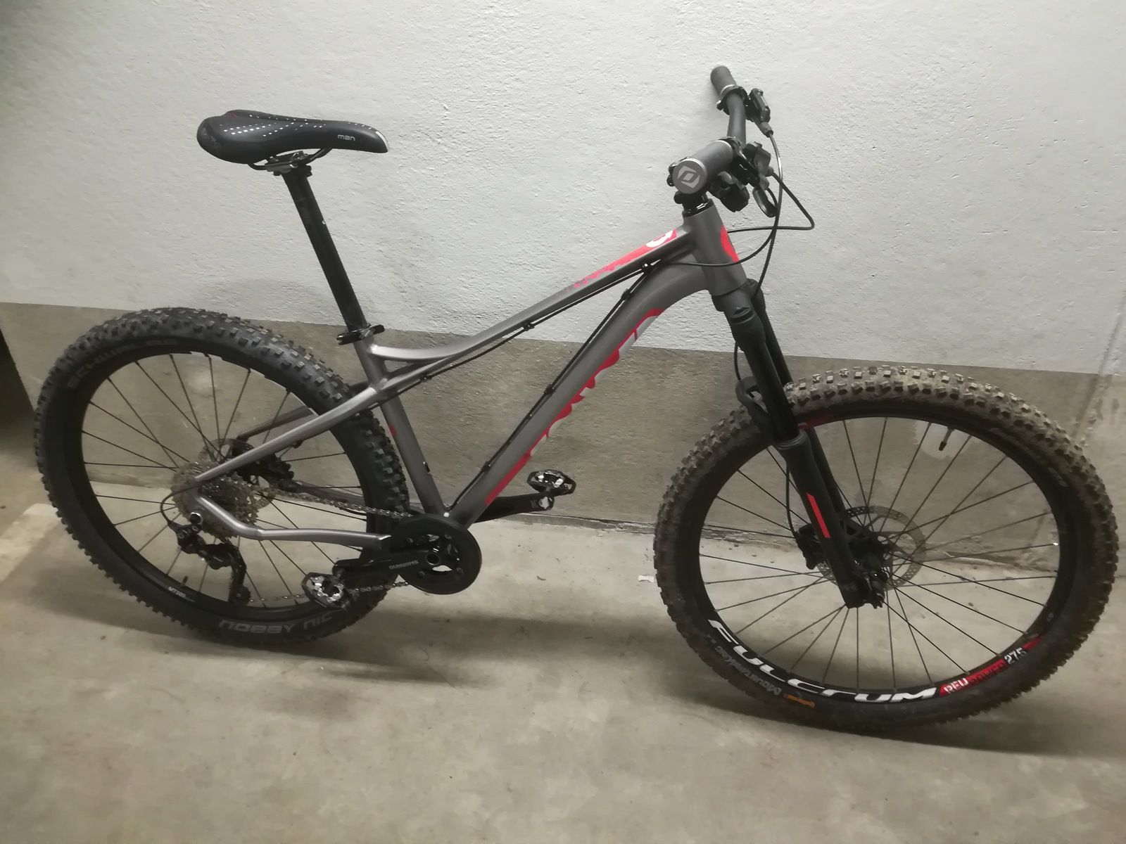

Bygget tar lite baby-steps framåt, får ursäkta det tråkiga motivet i övrigt...
Kvar att göra:
byta hjul
På med NW 30T klinga (hoppas den går på utan att behöva mecka loss vevpartiet...)
Dra växelwire
Justera växlar
Byta sadelklämma
Byta sadel (Selle Man Gel Flow)
På med pedaler
Sen deklarerar jag vår och det blir åka av oavsett väder :)

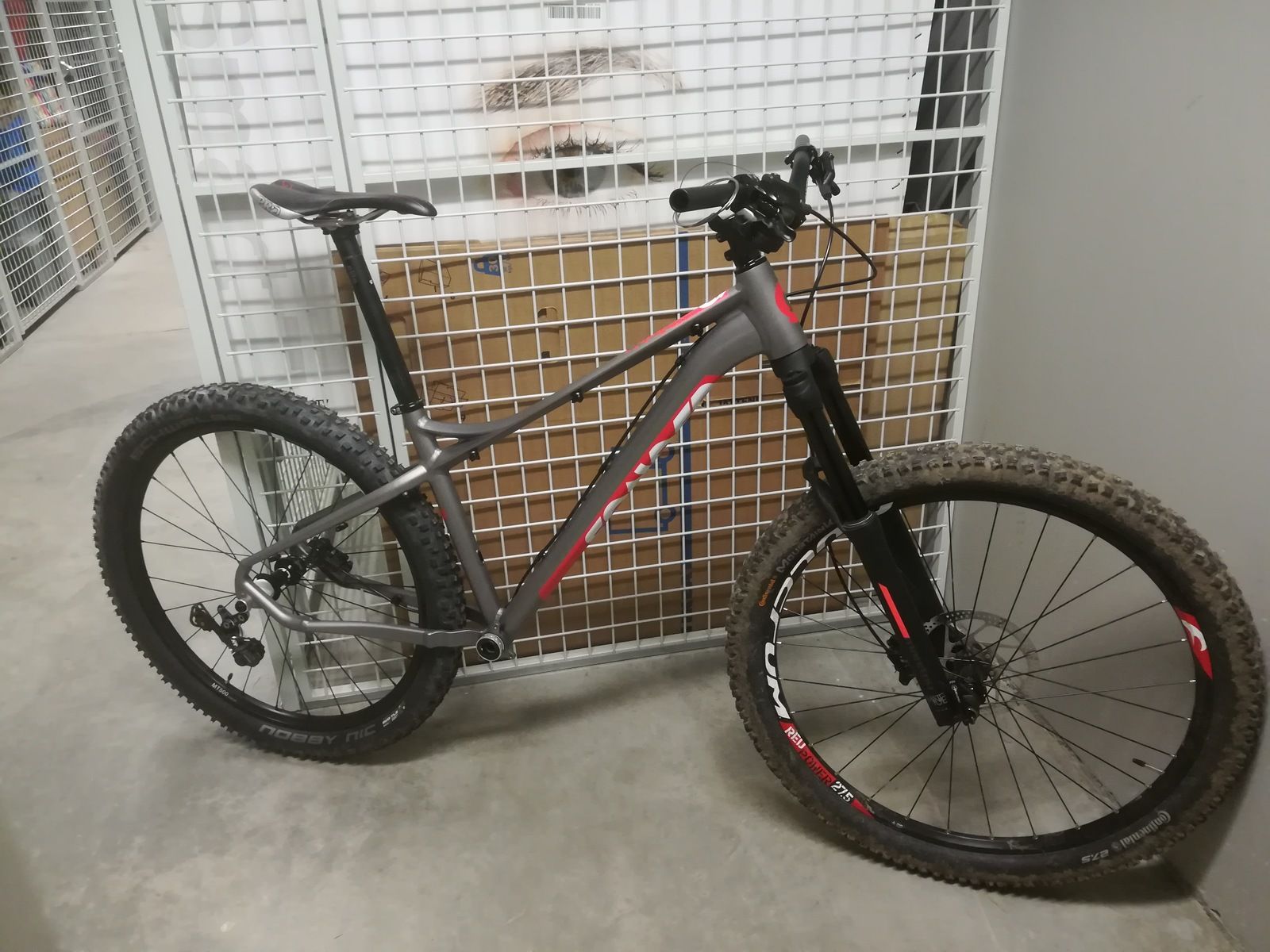

Det är nära nu, det som är kvar är:
- mindre bash guard
- byta hjul/däck
- sänka sadelstolpen :)
- finjustera kabeldragningen
- på med bredare och lägre styre
Kanske kortare stam, har 60 mm på nu

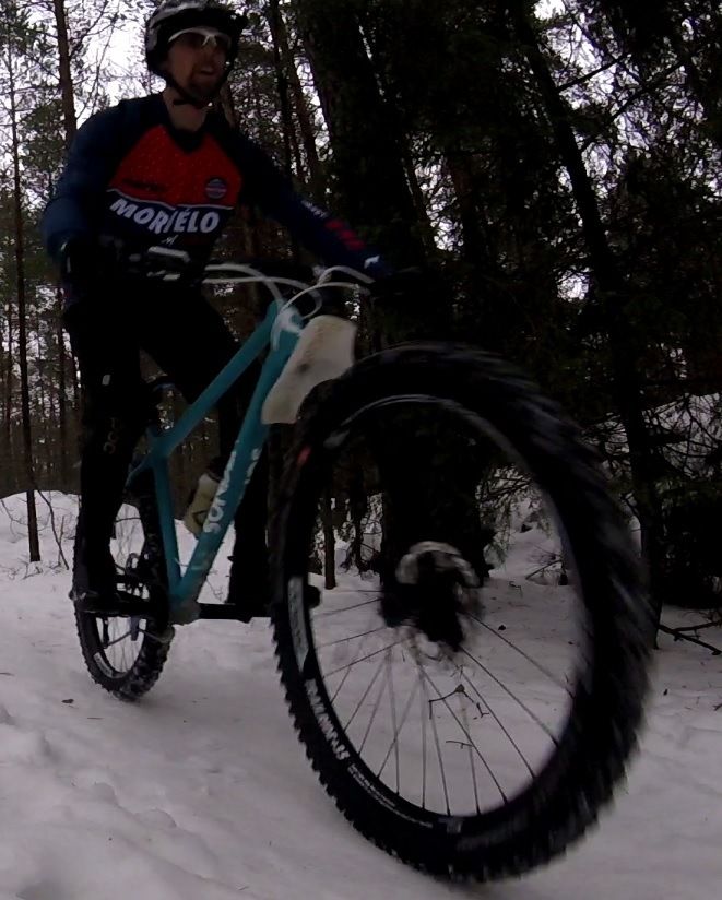

Sådärja. Bland en timmes filmande från misärturen igår blev det en stillbild som nästan funkar....
    84.2 KB · Besök: 101

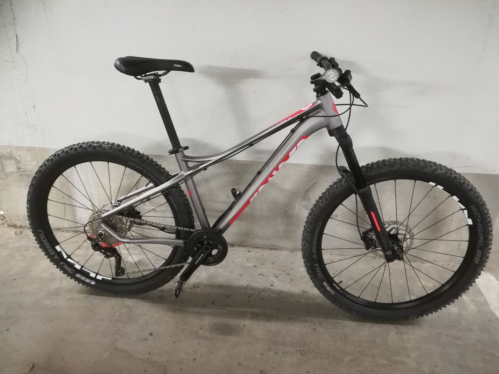

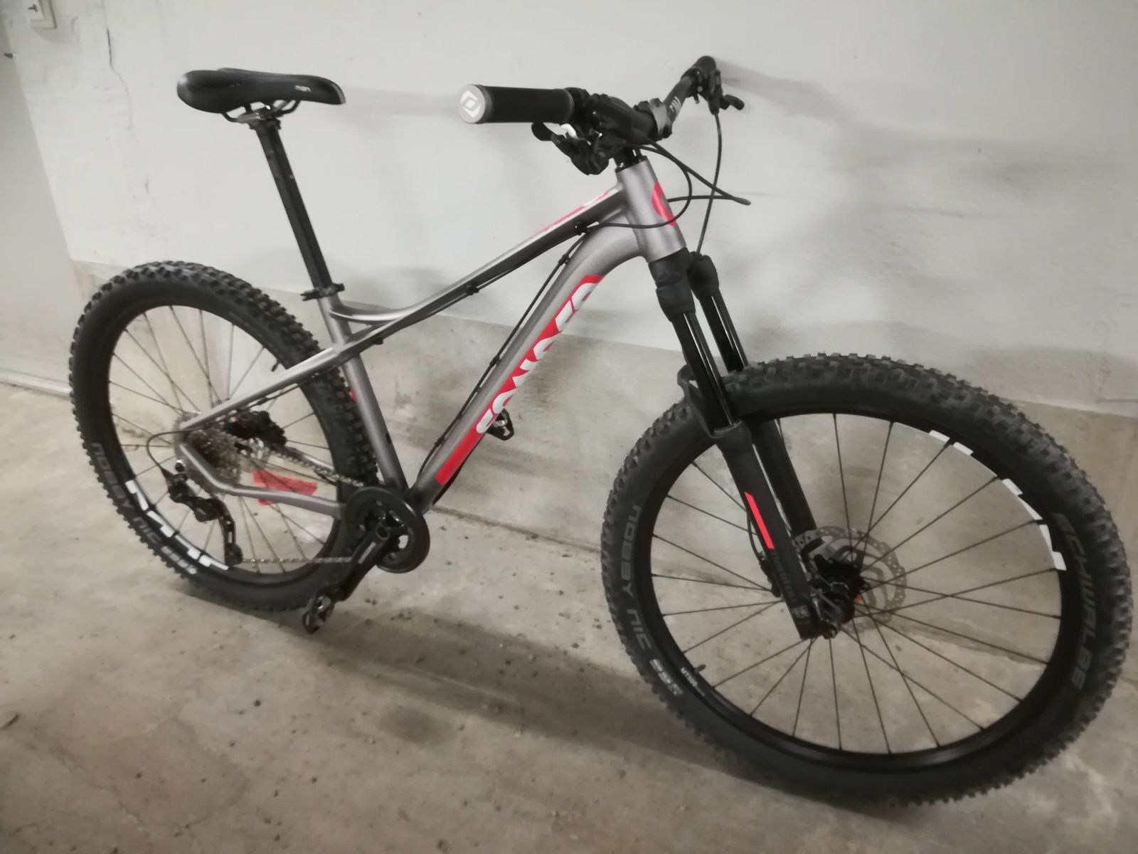

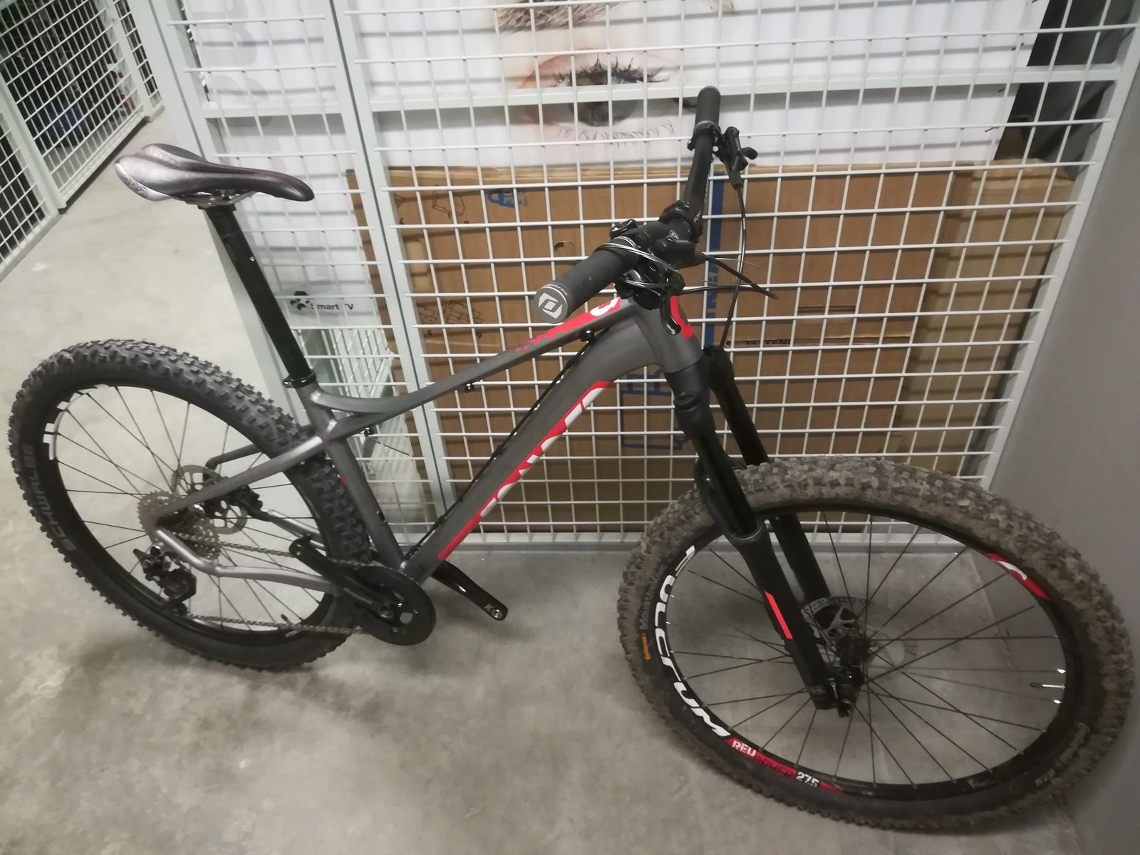

Nu är den nästan färdig, blir nog en provtur i helgen om det inte är is överallt
    214 KB · Besök: 71
    181.4 KB · Besök: 158

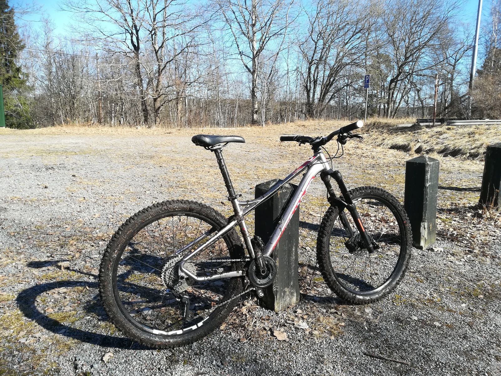

Premiärtur med träskmonstret, riktigt lerigt och köttigt men ack så roligt :)
    813.8 KB · Besök: 143

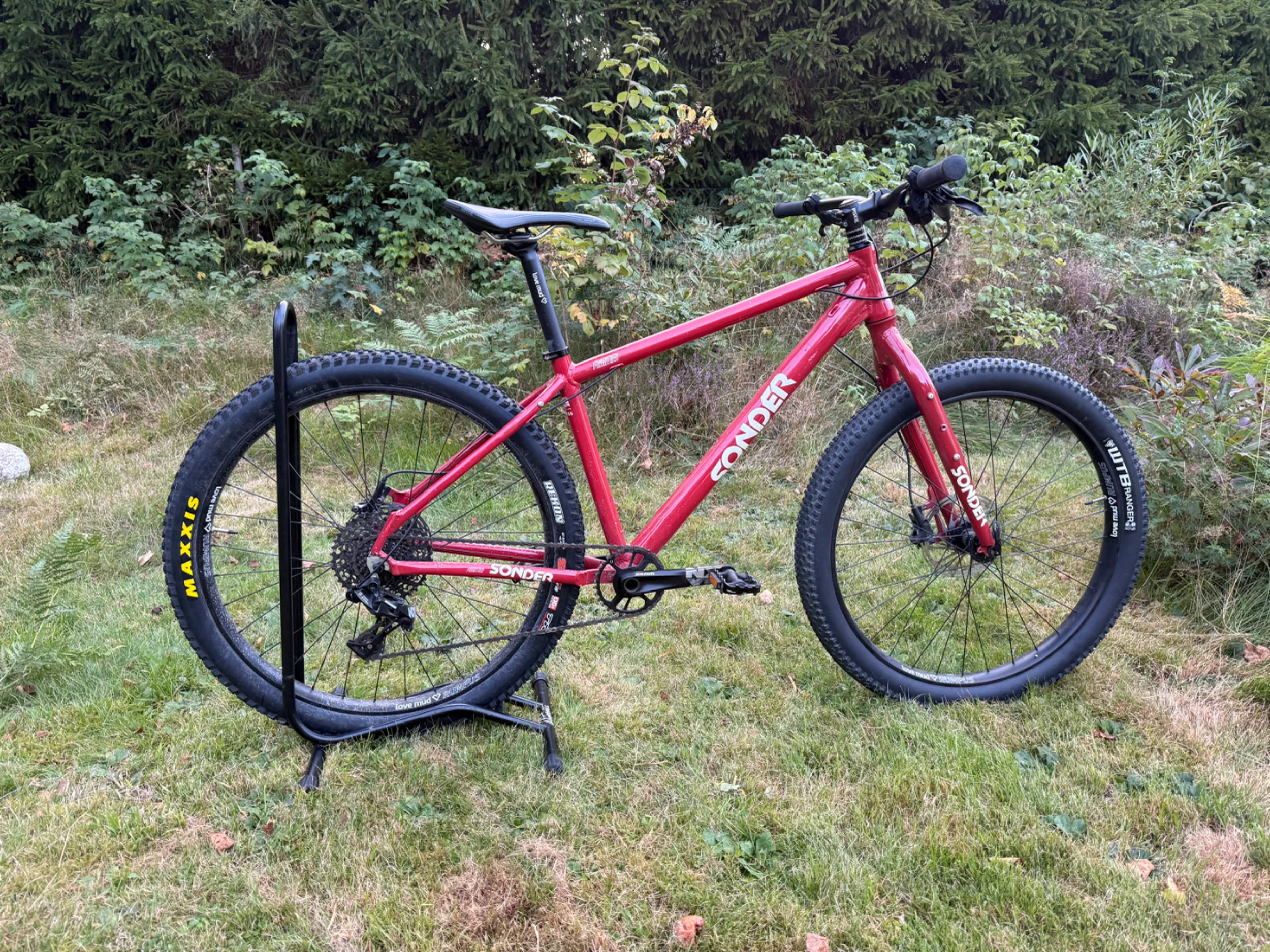

Sonder Frontier, medium, fyndad här på happy. Då halvt expeditionskittad med Top Peak pakethållare och cages på framgaffeln.
Som lånecykel och till ungarna. Riktigt kul cykel! Svårt hitta 2.8”-däck bara så Rekon 2.6” bak får duga, det fyller bra. Ska byta till matchande fram.
/David
/David
Fram sitter Ranger i 29x3.0 antar jag.
Får man va så besvärlig att be dig mäta hur breda däcken är och vad kör du med för innerbredd på fälgarna?

Sorry, glömt av detta helt. På mina 45 mm fälgar är ett Maxxis Rekon 2,6” exakt lika brett som WTB Ranger 2,8” dvs 65 mm brett, mätt på stommen på bägge. Så nu blir det ett aggressivare Maxxisdäck fram också.
Jag ska mäta! Framdäcket är 2.8” iaf och fälgarna är riktigt breda, tror 40 mm. Men tror nästan att Rekondäcket blir lika brett.
Jag vet en till som hade glömt... Men tack! 🙂
Jag har funderat lite löst på Rekon 29x2.8. Men jag har samtidigt en hel arsenal av Specializeds däck i 29x2.6. På fälg med 40 mm innerbredd så mäter Butcher 68 mm över stommen och Ground Control mäter 67 mm. Samtidigt är min känsla att däcken är i smalaste laget för 40 mm innerbredd.
