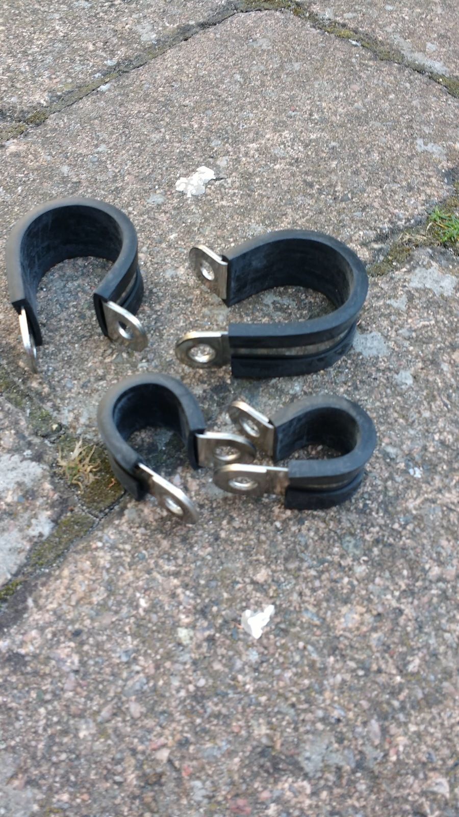

Utan att ha en susning om vad som är så speciellt med just Canyon skulle jag satsa en peng på att det går att lösa med ett par bättre SKS skärmar från XXL (299:- paret) eller ett par sämre från Biltema (100:- paret), beslag som på bilden, evt någon popnit eller två och några böjer på de stag som följer med skärmarna.
Beslagen finns tyvärr inte längre på Biltema men en rörläggare nära dig kan säkert skaka fram ett lämpligt antal i lämpliga dimensioner.

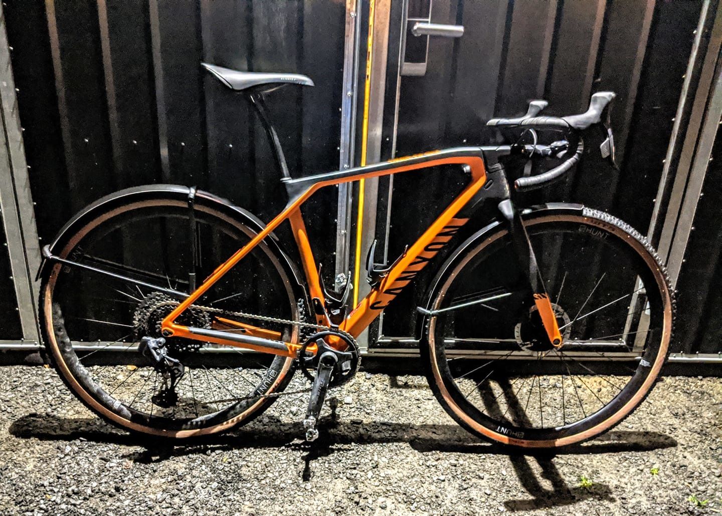

Jag kör med SKS Speedrocker på min Grail och tycker de funkar helt OK; inte full täckning men går lätt att bygga ut med lappar för egoism och kompisar. Monteras med kardborre och gummistraps. Finns att köpa varstans men bilder på dem + Grail hittar du här
https://www.canyon.com/sv-se/gear/a...sks-speedrocker-fender-set-40mm/10004187.html
(Gällande Biltema-tipset ovan har jag för mig att Grailen har färdiga hål på insidan gaffelbenen så såna borde inte behövas. Däremot saknas hål för montering i toppen på gaffeln (såna som behövs för fälgbroms) - därför valde jag denna lösning där framstänkan är tudelad).

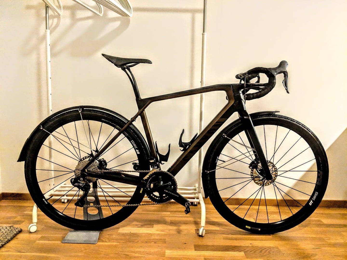

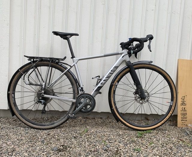

En hel del spekulationer i tråden. Både kolfibergrailen och Alugrailen har fästen för montage av skärmar fram och bak inkl gängat hål i framgaffeln på undersidan. SKS bluemels 45 passar ypperligt utan alltför stor arbetsinsats. Som vanligt så får man längdanpassa stagen och ev göra nån längdanpassning på bakskärmen beroende på ramstorlek, framväxel mm. Men knappast något som skulle vara unikt med Canyon grail. Skulle tro att dom flesta vanligen förekommande skärmar passar på grailen inkl biltemas. På övre bilden CF SLX med original grail-skärmar. Undre bilden CF SL med SKS bluemels. Även originalskärmarna får justeras en smula för perfekt passning beroende på ramstorlek samt hur mycket luft man vill ha mellan däck och skärm- inget konstigt alls.

Ser ju bra ut! Hur löste du infästningen vid gaffelkronan? Har också en AL men saknade som sagt det typiska fälgbroms-hålet där ...
[EDIT] BLEKINGE BAD ASS hann svara på frågan innan jag skickade den ...
