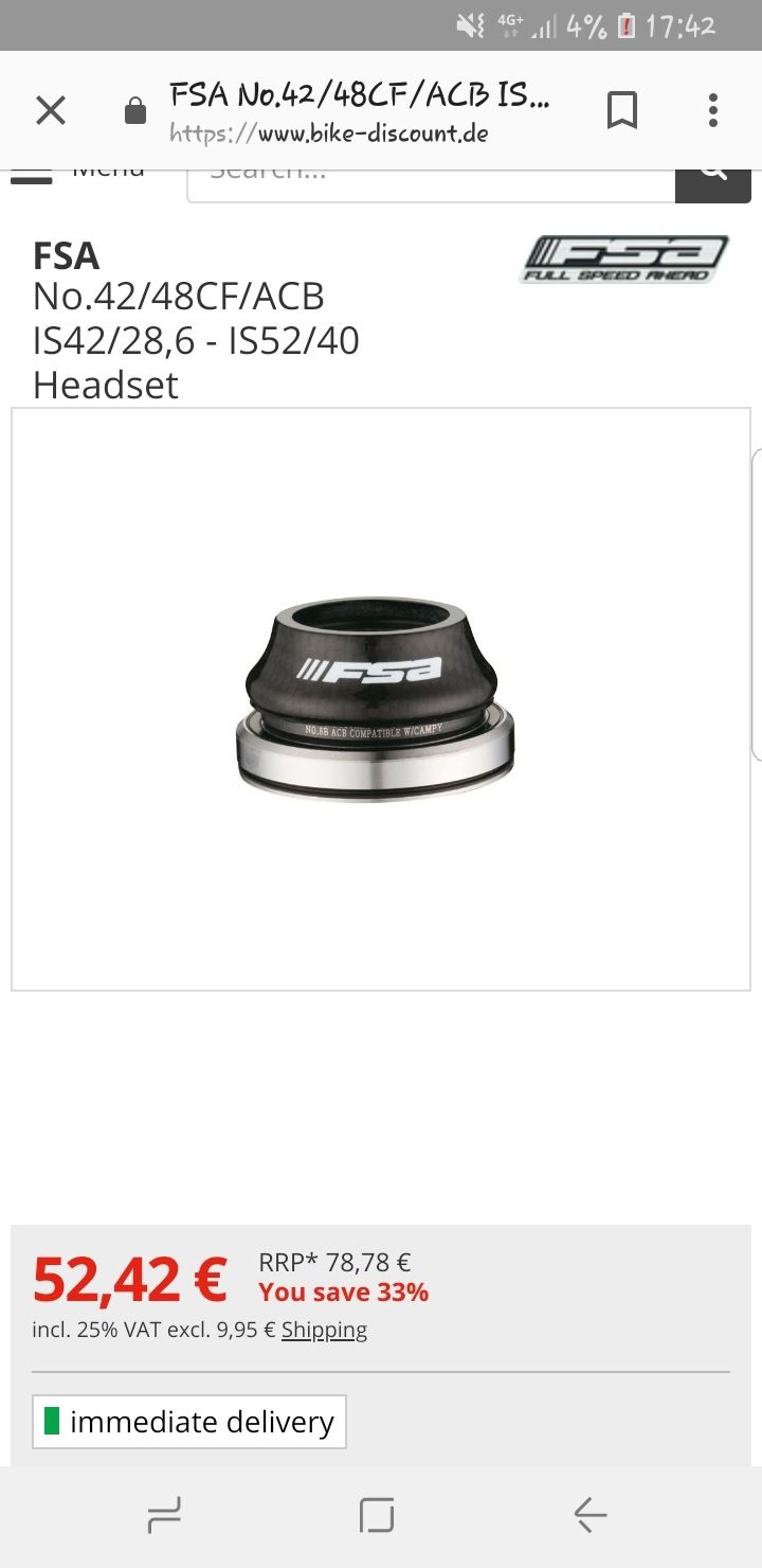

Har kommit över en ram som har styrlager fsa 42/48 original. Undrar om det finns ngra alternativa styrlager som passar?

Ramen är en xc 290 Interceptor o får bara fram att de ska sitta fsa 42/48.. verkar hyfsat svårt o få tag i dessutom.
Alternativ till styrlager fsa 42/48
FSA No.42/48CF/ACB IS42/28,6 - IS52/40 Headset
Integrated headset for tapered 1 1/4" - 1 1/8" steerer with 15mm carbon spacer.

Öhh något stämmer inte riktigt, du menar nog 1 1/2"? I så fall är väl is52/40 is42/28,6 så standard det bara kan bli och det finns många att välja på. Helst ska det vara rätt lutning också, brukar finnas 36 och 45 grader att välja på. Bor du nära Lund? I så fall har jag nog nåt som du kan låna för att se vad som passar.
