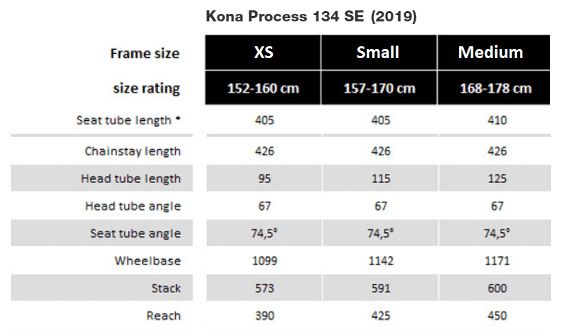

Hur lång är tjejen? XS till M har i princip lika korta sadelrör allihopa, så om du vill är det bara att byta till större ram och sätta dit en kortare stam. Förmodar att cyklarna levereras med 50 mm stam från fabrik?
    40.8 KB · Besök: 114

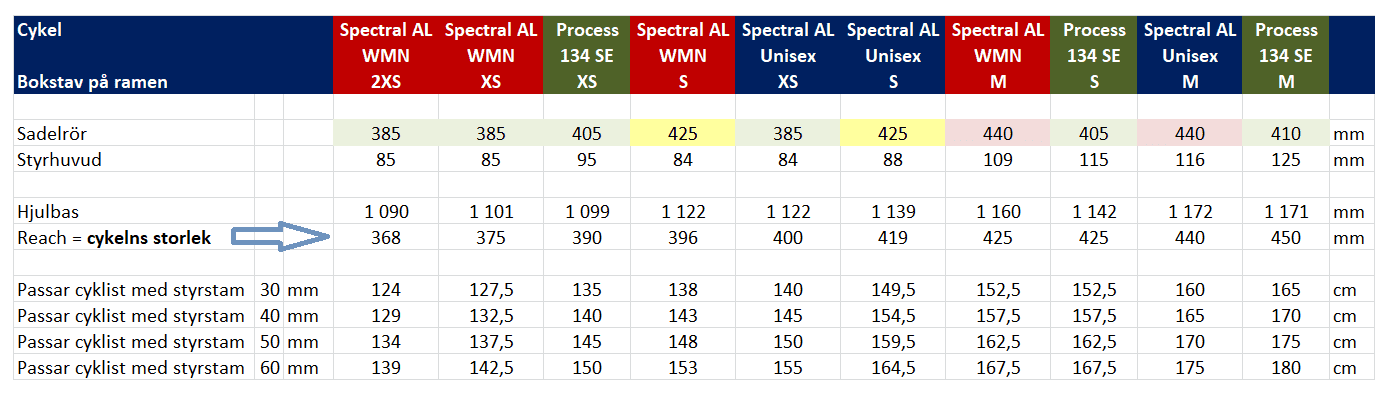

Spectral WMN är ett grymt dåligt köp. Alltid. Eftersom den är kort och hög. Unisex-modellen har kortare sadelrör vid samma längd, var inte det en funktion som efterfrågades? Cyklarna sorterade i storleksordning nedan. Vad det råkar stå för bokstav på ramen är inte intressant.
    18.6 KB · Besök: 106

En cykel med ca 422-428 mm reach och så kort sadelrör som möjligt, gärna runt 400 mm.
Finns ingen Spectral som klarar de kraven, de har bara korta och höga cyklar.
Några cyklar som klarar kraven och bör funka bra:
Process 134 SE i Small, reach 425 och sadelrör 405
Bird Aeris 120 LT i Small, reach 422 och sadelrör 380 https://www.bird.bike/aeris-120-lt/
Jeffsy 27 CF i Small, reach 425 mm och sadelrör 395 https://www.yt-industries.com/en/detail/index/sArticle/2112/sCategory/509
Det finns säkert flera alternativ med liknande mått.

Proces 134 vi har hemma i XS som vi funderade på att skicka tillbaka har ju 390 reach, är det alldeles för litet tro?
Process 134 levereras med 35mm stam, så Small känns som det blir ett stort hopp uppåt, utan möjlighet att få den att kännas mindre.
En FS som fjärdar ner lika mycket fram och bak behåller sina vinklar och sitt reachmått.
En HT med 364 mm reach vid okomprimerad 100 mm gaffel får 381 mm reach (+17 mm) när gaffeln saggar 30%.
Vid 75% komprimering av gaffeln har reach ökat till 406 mm (+42 mm).

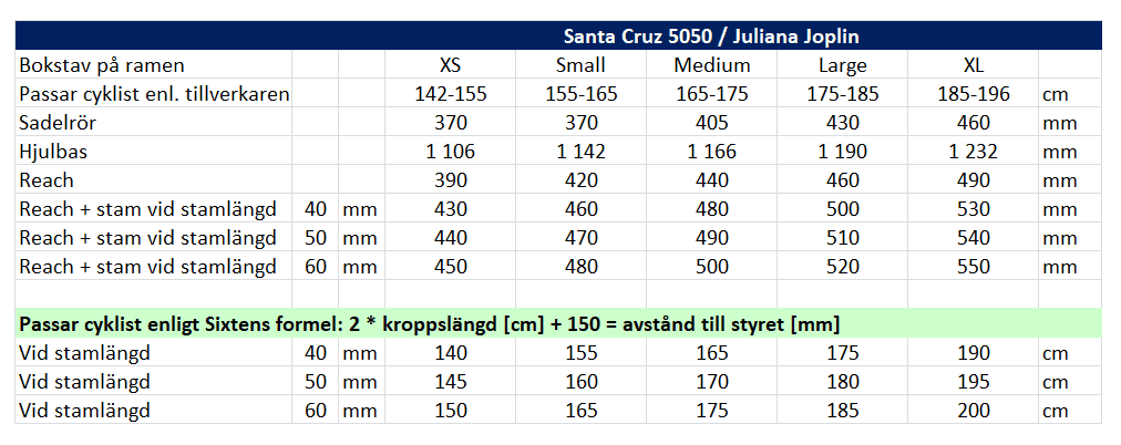

Hur lång stam på hennes HT? Vad blir måttet reach + stam? Vad blir måttet reach + stam + 17 mm från sag?
Process XS med 35 mm stam (reach + stam = 425 mm) anser jag vara lagom till 137,5 cm cyklist.
Process Small med 35 mm stam (reach + stam = 460 mm) anser jag vara lagom till 155 cm cyklist, vilket borde funka utmärkt.
Hur kan Konas storleksguide vara så himla off? Och varför har Canyon utvecklat dessa Spectral damvarianter om dom är helt kassa? Känns som du överdriver en aning. En storlek Small herr på Konan till 155 cm lång tjej, verkligen? När man jämför reach på min egen cykel kontra min längd och armlängd, och jämför med tjejens längd och armlängd så blir kvoten för min egen Treks reach på 454 mm och Canyon WMN XS på 375 mm ungefär samma. Borde funka då tycker jag, om det inte nu är fler parametrar som spelar in, eller att man är van med väldigt lång reach sen innan. Men tack för hjälp, bra inputs! :)
AM/Trail cykel till kortare tjej.
Det är inte mitt fel att Canyon har nollkoll. Spectral WMN är feltänk och felkonstruerad. Gilla läget.
Santa Cruz har koll. De har även ett "tjejmärke" i Juliana, där det är exakt samma ram/geo, men tjejfärger.
Santa Cruz 5010 https://www.santacruzbicycles.com/en-US/5010
är exakt samma cykel som Juliana Furtado https://www.julianabicycles.com/en-US/furtado
Exakt samma mått, geometri, styrstammar och längdrekommendationer, men olika färgsättning.
Alla modeller levereras med 50 mm stam, dam och herr, från XS till XL. Deras och min storleksrekommendationer, enligt min formel, är i princip identiska.

Vanliga spectral i XS har ju samma sadelrörslängd som wmn, men 15 mm längre reach. Så att sadelrörslängden skulle vara avgörande känns inte helt riktigt heller. Men det blir nog bra ändå. Det är ju inte så att det är ocyklingsbart med kort reach. Fast min fru blev direkt mkt bättre på en längre hoj.
Men standover på vanliga Spectral i XS är mycket för högt. Jättekonstigt hur Canyon har gjort olika saker rätt och fel på olika utföranden av samma model.
Håller med att kort reach funkar ok på enklare stig, men på tekniska stigar är det klart bättre med längre reach (och kortare stam).
