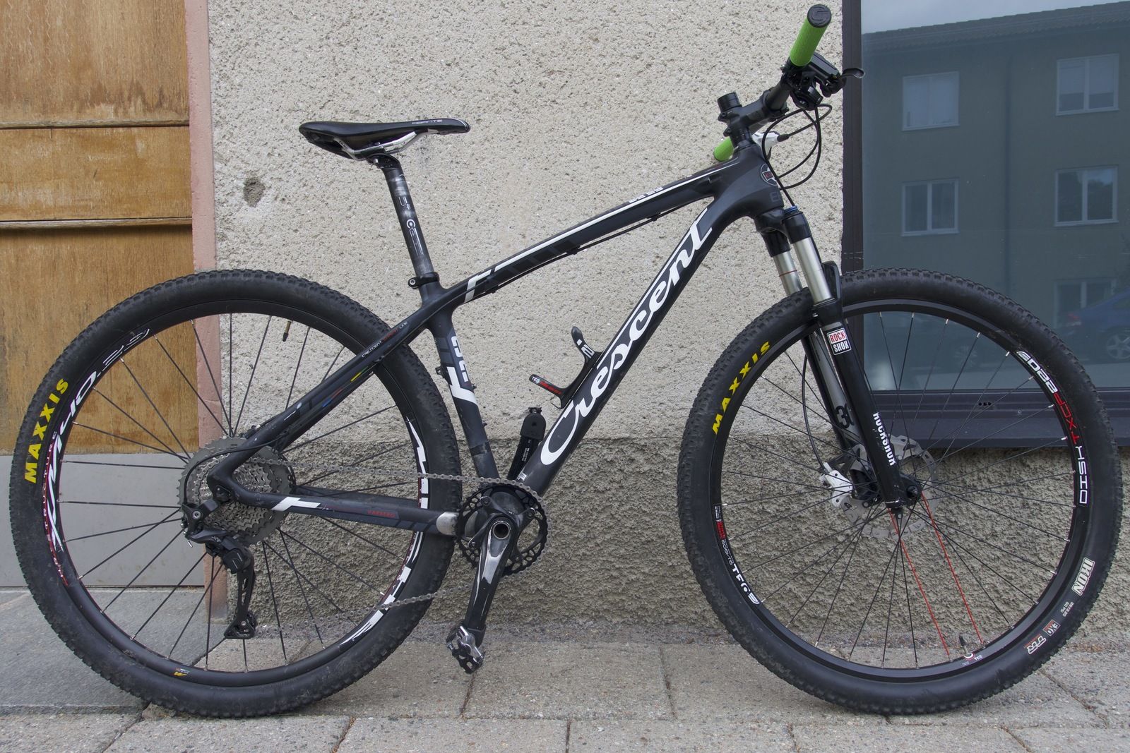

Hej!

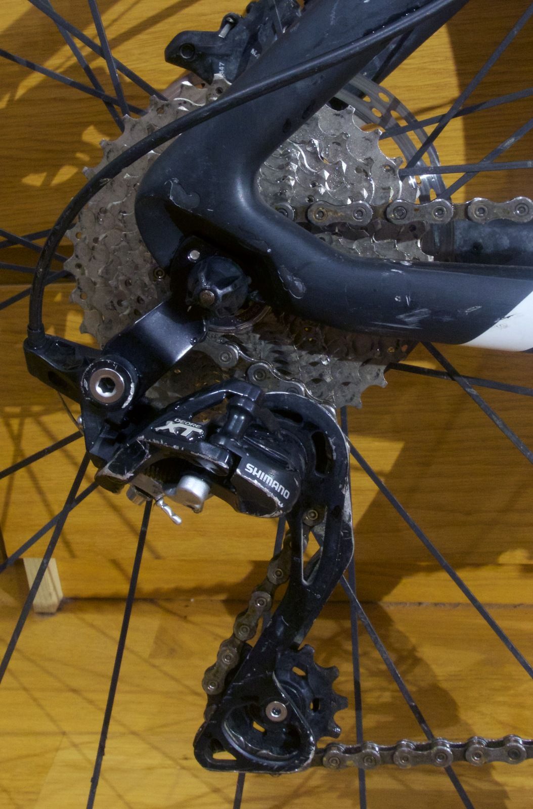

Jag har en Cresecent Marathon 29" Carbon 2015 vars drivlina behöver bytas. Jag ska byta åtminstone kedja, kassett, och drev. Jag är okej med att köra 1x10 (38t med 11-46t eller något liknande), men jag funderar på om det är värt att byta bakväxeln när jag ändå håller på. Byte av bakväxeln låter mig även gå upp till högre antal växlar bak.
Å ena sidan känns det onödigt att byta saker som inte är slitagedelar (bakväxel och växelreglage), å andra sidan är allt så pass åtminstone kosmetiskt slitet att det kanske är lika bra att byta allt..? Vad säger Happy?

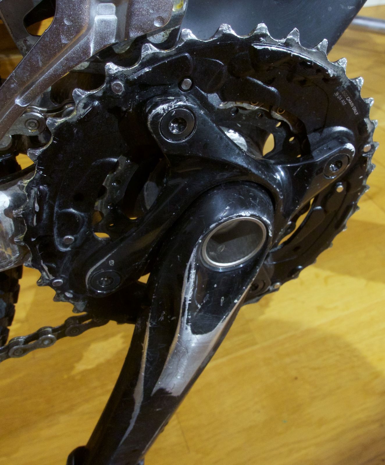

Bonusbild på nuvarande framdrevet, köpte hojen begagnad här på Happy väl medveten om drivlinans skick :)

Din bakväxel saknar clutch, så den bör du byta om du ska köra 1x.
Det funkar dock bra att köra 1x utan clutch också. Jag har samma bakväxel och ett Works n/w-framdrev och har hittills på två år inte tappat kedjan.
jonte987 sa:
Jag tappar inte kedjan om jag kör utan clutch. Det skramlar som fan men det borde de göra med 2x också.
Då får man väl bara gratulera :-) Jag körde med en XT 10sp och NW-drev innan den gick åt på en rot och det blev en Zee (med clutch) och tyckte det var rätt ofta kedjan hoppade av när man körde över rotmattor etc. Men det kanske beror på hur fort det går, om man har HT eller FS, däcksvolym etc ?

Följer med intresse! Har själv bara 9 växlar bak i budgetutförande och kommer byta ut 2x till 1x fram. Det spännande i sammanhanget är att jag har inhandlat ett oval-drev som enligt internet ska vara skönare för knäna och hjälpa till i tekniska uppförsbackar.
När kassetten är utsliten funderar jag på att byta ut allt till 11-växlat MEN det är väldigt billigt att bara byta klinga fram till att börja med för att se vad som händer och skapa sig en uppfattning om vad man senare behöver.

Jag funderade också på att jag inte har clutch, men såg på nätet att folk verkar klara sig utan så jag testar med min nuvarande bakväxel först. Klingan är NW och jag kanske skaffar någon kedjehållare eller -styrare (..? grejen man fäster där framväxeln nu sitter) också, tänker precis som er andra att kedjan inte borde hoppa av då!
calmbay sa:
Rätt säker på att 42t är max den där växeln klarar av.
Bra att veta, tack! :)

Hittade lite extra pengar under madrassen så nu blir det nog att uppgradera bakväxeln samtidigt ändå. Funderar på SLX-bakväxel 1x11 med clutch, och 11-46t kassett med 42t Garbaruk oval klinga.
https://www.bike-discount.de/en/buy/shimano-slx-1x11-speed-upgrade-kit-with-11-46-i-spec-b-652946
https://www.garbaruk.com/104-bcd-oval.html
Landar väl på runt 2 000 kr totalt för delar. Kanske fegar ut och kör 38t eller 40t istället, får se. Ska kolla ordentligt så allt är kompatibelt också.

Jag gjorde den enkla lösningen och lämnade in hojen på Cykloteket igår på förmiddagen, bad dem fixa vad jag behövde och de var klara tills stängning, grymt! :)
Som tidigare noterat i tråden blev delarna inte mycket dyrare i svensk fysisk butik än via tysk nätbutik. Fick betala cirka 2 500 kr för kassett (11-46t), kedja, bakväxel, och -reglage. Allt i XT, hade kostat cirka 2 350 kr ink frakt från Tyskland. Köpte vidare rund absoluteblack 38t fram för 550 kr och fick slutligen betala 750 kr för arbetet, med tanke på att allt fanns i lager och fixades inom loppet av några timmar tycker jag Cykloteket förtjänar en guldstjärna.
Funkar toppen, väldigt skönt med ett rent styre!
