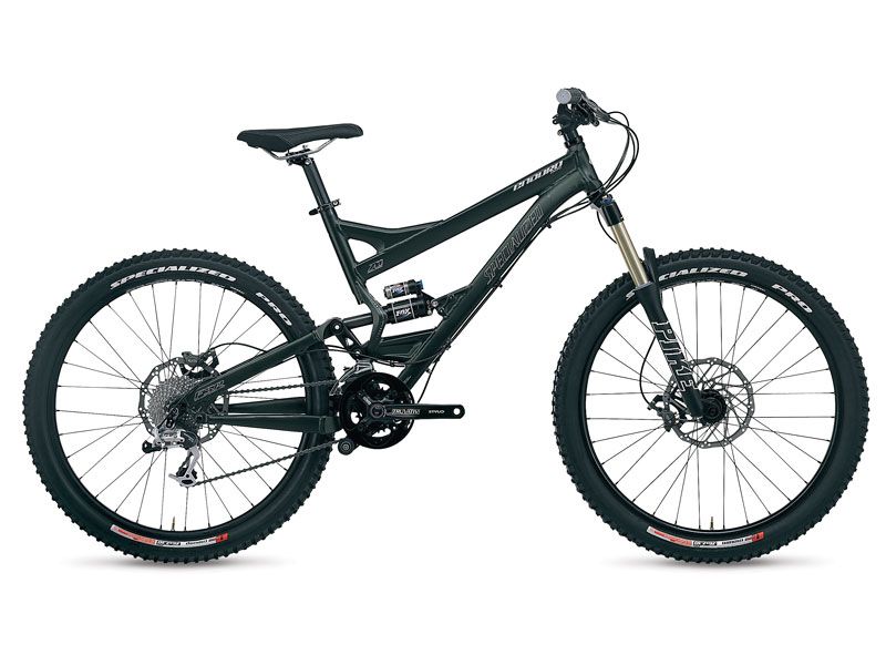

Ja då var det dags även för mig att skaffa ny cykel nu när den gamla gjort sitt och gått till en ny lycklig ägare.
Min tanke är då att skaffa en allmountain och jag har till 90% bestömt mig för en Specialized Enduro Elite 2006 från http://shop.fahrradnet24.de/product_info.php/cPath/22_40_75/products_id/1002. Anledningen till den här tråden är att jag, innan jag beställer undrar om det är nån som vill avråda mig från detta köp eller har några andra förslag eller kommentarer.
Det är mitt första cykelköp från utlandet och är lite skakis men av de recensioner jag läst verkar det vara en bra affär.
Sen är det en sak till och det är om storleken, jag hade en scott tampico innan och på den var storleken medium, jag har kikat på geometrin på specializeden och sett att dess mediumstorlek är några millimetrar längre från sadel till styre. Ska jag försöka eftersträva samma mått som på den gamla eller hur bör man egentligen ha det? jag vill gärna ha en smidig cykel :)
Är förövrigt ca 180 cm.

Jag tror en medium blir perfekt. Jag är 180 lång jag med och har en medium sx trail '05(samma ram). Jag har dessutom väldigt lång rygg men jag tycker inte att styre-sadel avståndet känns kort, speciellt inte om man jämför med andra hojjar tex yeti asx eller giant faith....
En sak du bör kolla up är hur man ställer lufttrycket i bakdämparen. Det jag har kommit fram till är att '06 orna inte verkar ha en nippel... så inget mer luft....

Fox DHX Air-dämparen på -06 Enduro har inte justerbart tryck i "Boost Valve" (påverkar progresiviteten vid kompression) via schraderventil på änden av piggy-backen utan trycket är satt från fabrik och ingen ventil finns. Dämparen är en specialversion för Specialized.
Den vanliga luftfjädern justeras enkelt med vilken dämparpump som helst, ventilen sitter på sidan av dämparen.

Enduron levereras med en Pike ser jag. Jätte bra gaffel måste jag säga.... Köp enduron det är en väldigt allsidig hoj.

hehe, har bestämt mig, för att det blir enduron nu. Frågade om dom hade medium eller large på lager, fick ett lite kryptiskt svar och det verkar som om dom inte har den på lager men att det tar 6-10 dagar för dom att få in den och sen skicka till mig.

Snygg hoj !
Jag köpte en likadan för ett par månader sedan och den funkar bra.
Bakdämparen justeras ju, som tidigare nämnts, med en standard gaffel och dämparpump. Inga konstigheter.
Vad det gäller storleken är den ganska lång. Om du skall välja en M eller L beror på hur du vill sitta på den. Själv grunnade jag mycket länge och väl innan jag slog till på en XL. (192cm mäter jag)
