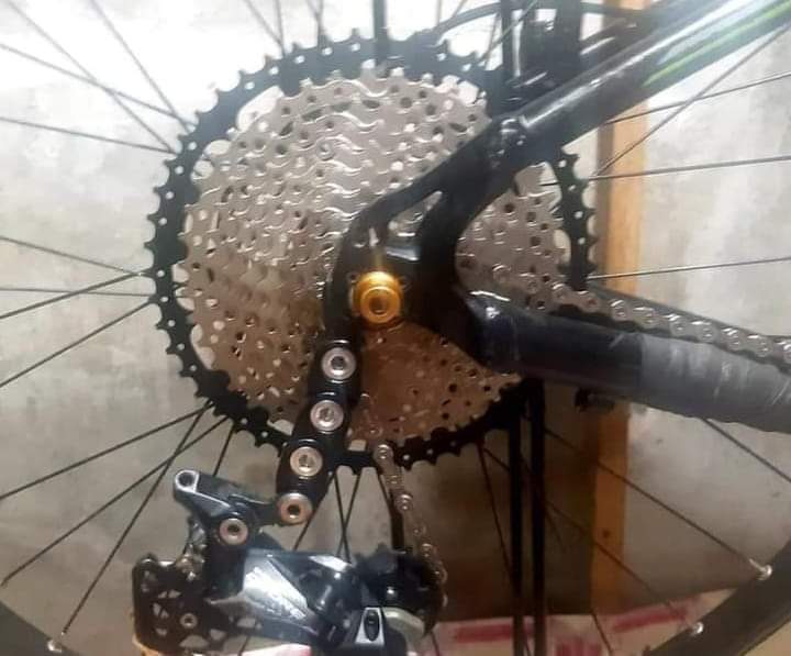

Går det att använda Shimanos B-link (som medföljer en del mtb bakväxlar) som substitut för en ”äkta” förlängare?
vs the real deal:
Använda Shimano B-link som derailleur hanger extender - Go or no go?
man kan använda men du kommer troligtvis inte kunna använda största bakdrevet pga limit justeringen blir förskjuten utåt med shimano linken med wolf tooth road link flyttar du växeln linjär neråt inte neråt utåt som med shimano linken
