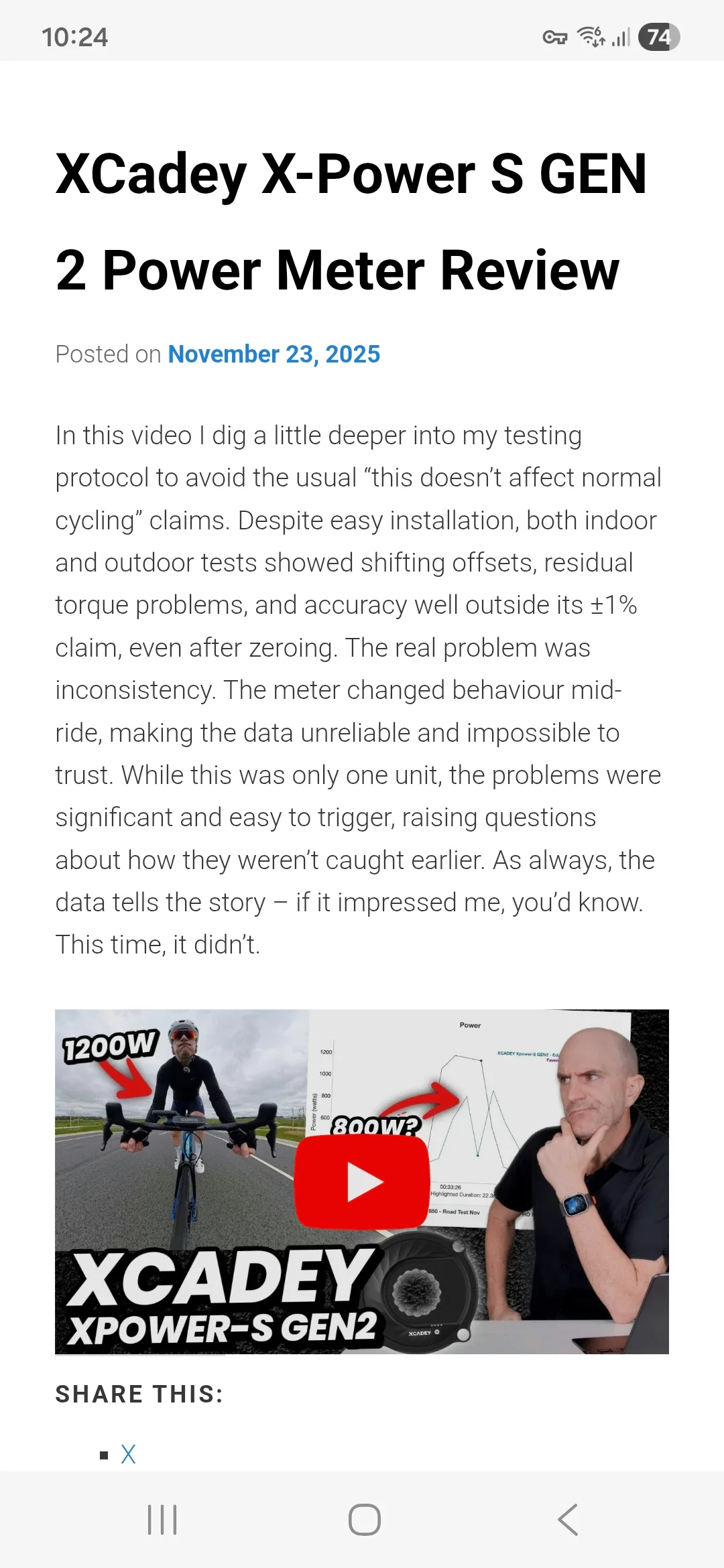

Har shimano deore m6120 direkt mount, inte hittat någon quarg som passar. Däremot denna:
Nått att ha eller skit?
Använda wattmätare för MTB?
Verkar inget vidare, kan inte öppna filmen men texten är tillräckligt. Googla mer om du har tänkt köpa.

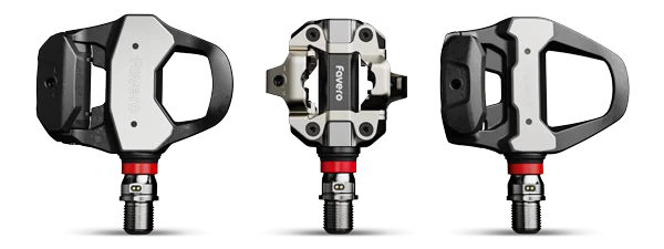

Senaste månaderna har har det sålts en hel effektmätarvevar här på Köp&Sälj
Varför vet jag inte, men jag gissar att många byter till effektmätarpedaler
och då särskilt ngn Favero Assioma Pro-modell
ONE SPINDLE. THREE PEDAL BODIES FOR ANY TASTE
favero_3_bodies-webp.817877
https://happyride.se/forum/threads/favero-assioma-dubbel-eller-ensidig.3703807/post-4733821
Slog faktiskt till själv på sådana då de kändes lättast och minst ombyggnad av cykeln. Verkar fått bra kritik för stöttåligget mm också så kändes prisvärt. 4300 för ensidig mätning. Tänker mig ha dem för lägga in intervaller på mina turer, på grusväg mm. En träningsform som är kul på trainer så tänker jag kommer gilla de ute med och då mer kontrollerat med wattmätaren
Om du inte öppnat dem ännu hade jag bytt till dubbelsidig. Enkelsidigt är verkligen ingenting att ha!
Sorry för bryskt inlägg, men minsta insteget till effektmätare är åtminstone dubbelsidig imho.
Läst en hel del och ser faktiskt inte någon användning av de. Lite mer exakt om jag är ojämnt stark, och lite mer data. Men för att intervallträna mot watt så är jag tvek de behövs. Men fina är ju att de går att uppdatera favero om man vill och slå till på en pedal till längre fram
Det som för mig får mig att tveka på nyttan med min ensidiga mätning är ojämnheten i ojämnheten. Dvs det okända om hur ojämn jag är mellan benen vid olika effektuttag. Hade det varit 48/52 konstant, inga problem, det visar 4% fel konstant över skalan = jag kan fortsatt köra med "mina egna värden". Men iom att det för många verkar kunna vara att de kanske har 45/55 vid lågt uttag, 50/50 vid mellanhögt, och 53/47 vid max, så blir det för stora felmarginaler för att planera träning baserat på det (i mina ögon).
Möjligt! Är de något jag stör mig på och upplever stor skillnad mot watten jag mäter på trainern får man väl uppdatera framöver. Men efter en första tur känner jag mig just nu nöjd med 4300 spenderat istället för 8k+ ☺️
Bra pris, 4.494 SEK är bästa pris nu enl Prisjakt.
Var köpte du dem?
Behövs det verkligen en hel (höger effektmätar-)pedal för det?
Jag har tidigare frågat här om ngn vet om det inte räcker med enbart effektmätaraxeln,
men inget svar än så länge
Uppgradering av Favero Pro 1 => 2
