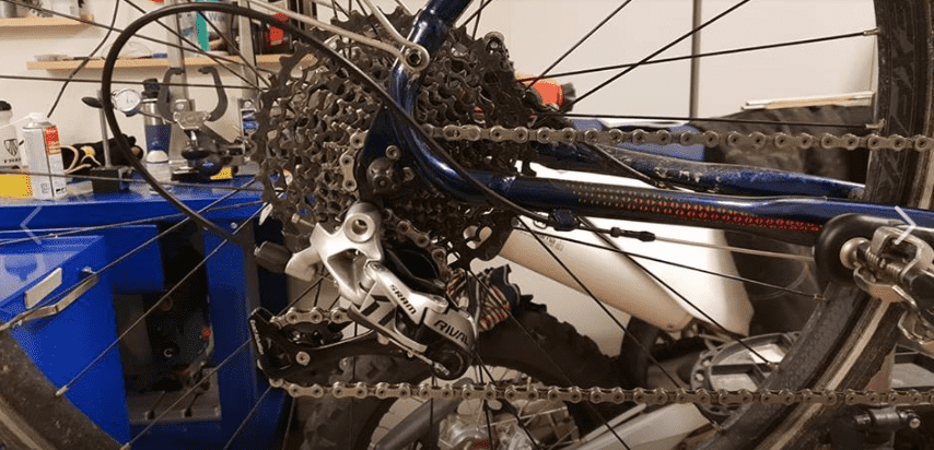

Beställt en Rival 1 bakväxel och kanske det är så att man får se detta som en förslitningsvara för att det har fungerat bra.

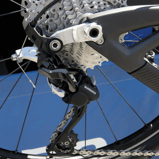

Provade efter att montera en beg XT Deore med cage för 11-36 kassett och klarade detta utan problem. Detta vore förstås en lösning men vill ha kvar den lägsta utväxlingen

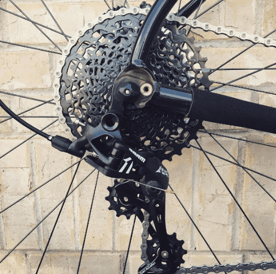

SRAM 1x roadgroup

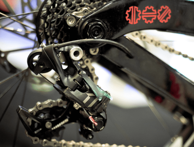

SRAM 1x MTB
Shimano XT MTB

Bytet gjorde skillnaden och passade förstås på att byta ut alla vajrar med höljen.
Drog även om sista biten av vajer/hölje i en ännu längre loop.

Ja faktiskt men vädret har gjort att jag bara kört 2 turer efter jag monterade Rival och det fungerar bra.
Det är viktigt att man inte drar vajern för snävt efter den lämnat handtaget i höljet.
