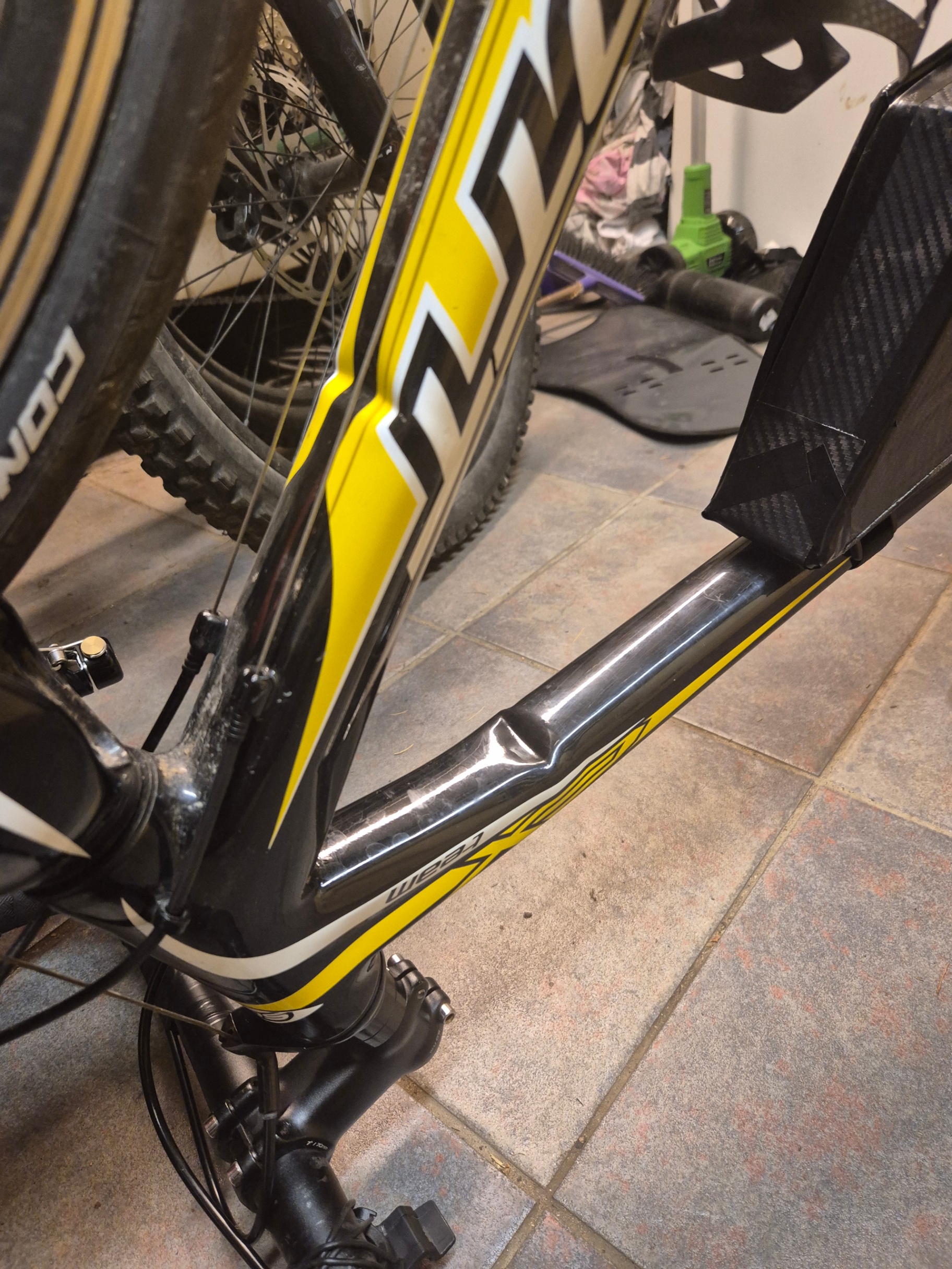

Är denna ramen körd?
Ludme
Ramen är bucklad efter att jag blev påkörd. 15 år gammal aluminiumram.
Gissar att den är osäker att cykla på.
Den höll hela rundan och en runda till där jag inte kände till skadan. Men gissar att den kan bryta ihop när som helst?
Ja. Jag har cyklat på många buckliga ramar, men hade inte cyklat en meter på den där.
Du kan göra ett experiment genom att ta en tom hushållsrulle. Så länge den är hel och rund är den ganska svår att böja med händerna. Men om du bucklar till den mot en bordskant liknande skadorna på din ram kommer den att böjas väldigt lätt.
Bucklorna på din ram sitter också på värsta tänkbara ställe. Det är "stora" krafter bakom styrröret och du har dessutom två skador. Om den ena kollapsar kommer den ta med sig den andra. När det väl går sönder, och det kommer det att göra, kommer cykeln att dela sig i två delar och du kommer att falla ned mellan dem med ansiktet först.
Din ram är heldöd. Kasta den.
Du kommer rimligen att ångra dig grymt om du kör vidare med den och den havererar och du slår dig halvt fördärvad. Och sannolikheten för det är långt över försumbar.
Har gjort det dumma misstaget att cykla på en ram med samma skador. Bara glad att jag hade tänderna kvar när jag låg på asfalten och kved.
