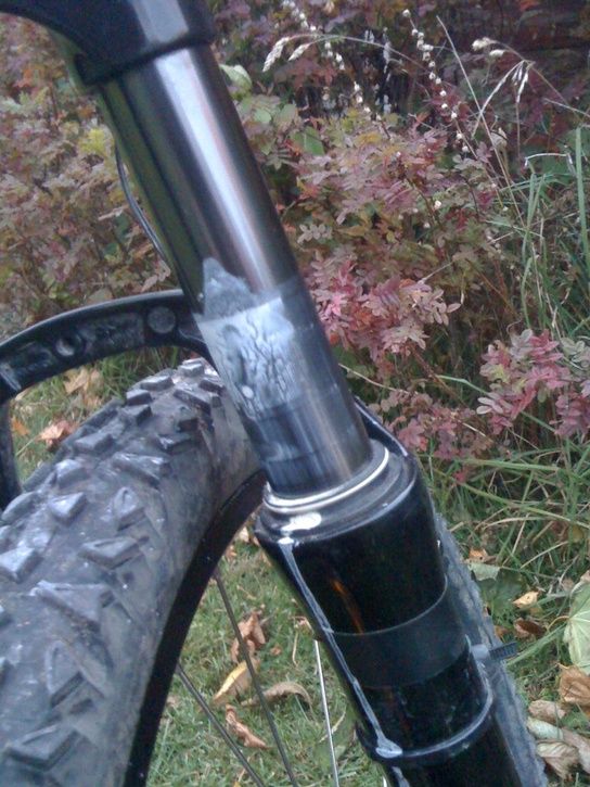

Är det bra med vit sörja från framgaffeln? Det känns inte så. Nån med mer erfarenhet än jag som kan ge en indikation på vad som har hänt här? Det bubblar ut när jag trycker ner framgaffeln.
IMG_0183.jpg ht=725

OskarH skrev:
> Så ska det inte vara
Nä, sannolikt inte, men vad är det?
mickescott skrev:
> Spunk
Åh, jag som misstänkte att en stor fågel hade bajsat på dämparen
Johan A skrev:
> mickescott skrev:
> > Spunk
> Alternativt gubbsås....
+1 :-S T
Vatten + Olja + Schaken = Vit sås
Samma anledning som mjölk är vit, det är fettet som inte löser sig i vatten som gör att det blir vitt. När vattnet dunstat blir det bara en fet film kvar som inte är vit. Riv isär omedelbart så du inte får rostangrepp i gaffeln.
