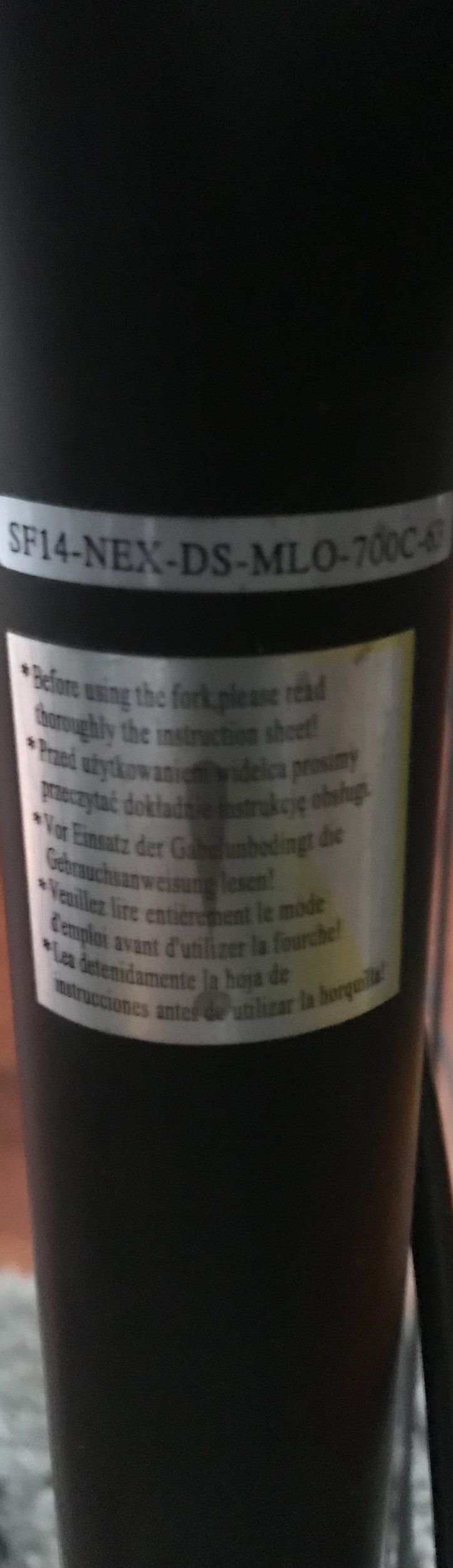

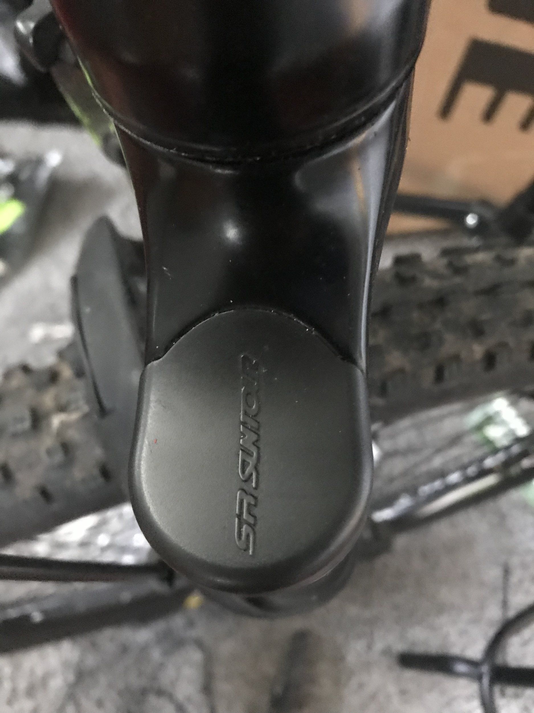

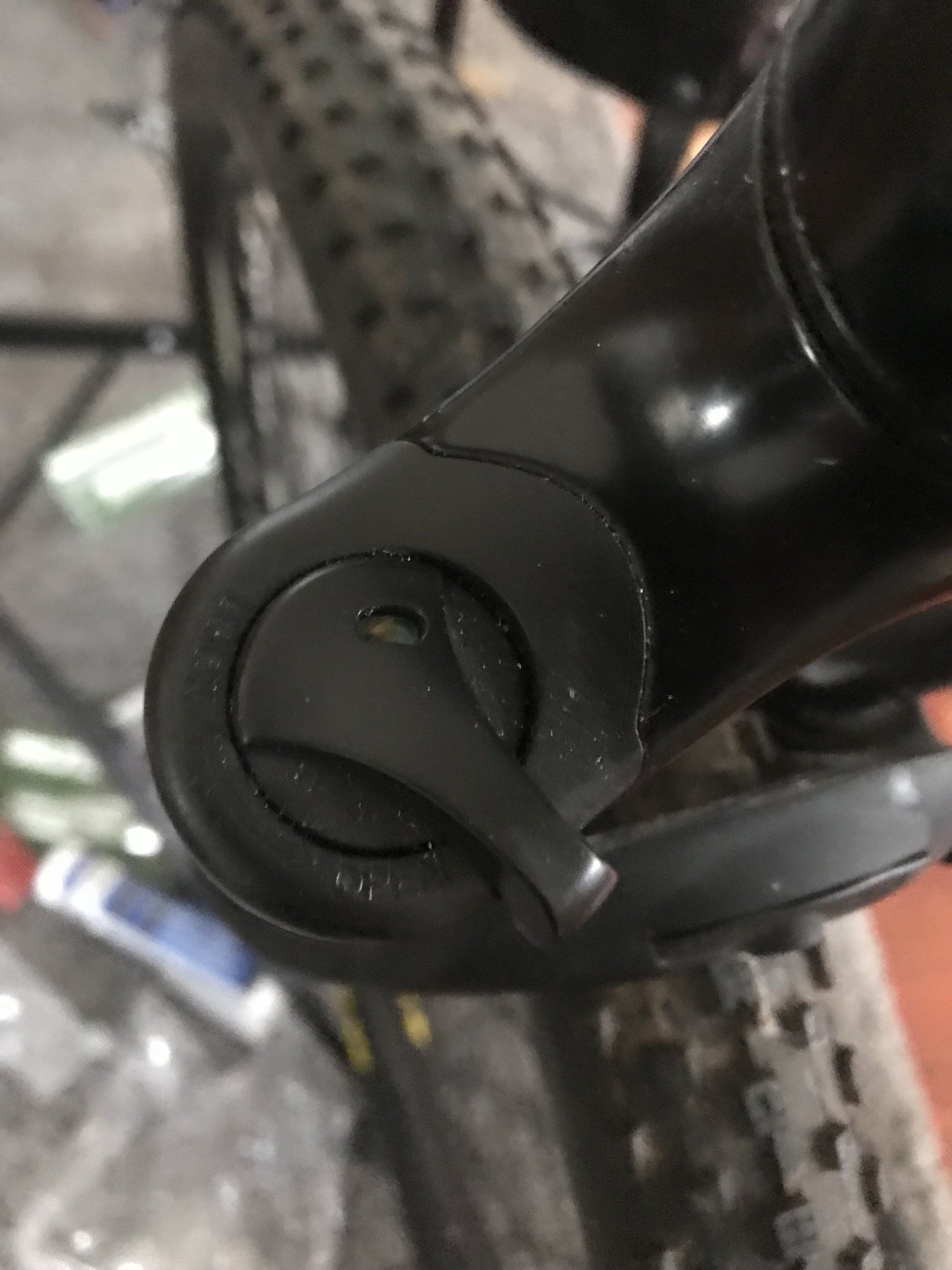

Har en Scott cykel och är inte superkunnig på cyklar:
Kan någon hjälpa mig och säga om det är luft eller sån där mekanisk spring jag har på den här gaffeln och hur ser jag det?
    487.4 KB · Besök: 128
    469.6 KB · Besök: 104
    156.9 KB · Besök: 95

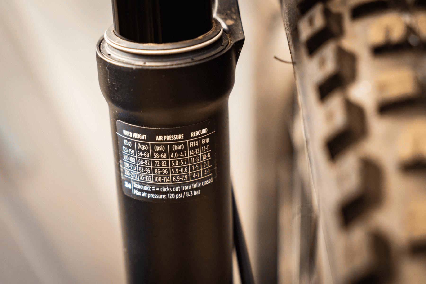

Du mäter hur mycket fjädringen sjunker ihop när du sitter på hojjen. Där börjar du, sen finjusterar du runt det. Skit i det som tillverkare anger efter vikt, det tycker jag brukar stämma dåligt, riktigt dåligt.
Är det luft eller spring den här gaffeln?
Då lär du behöva veta hur mycket sag du vill ha (då behöver du ha en preferens) - eller är det OK att gå efter vad tillverkaren anger där tycker du? Tabellen ger ett ungefärligt lämpligt sag (enligt tillverkaren) för din vikt att utgå från. Har du redan en annan preferens för sag så kommer det ju inte att stämma såklart. Men visst, det är ju inte fel att ha koll på sitt sag, det blir ju lättare att hitta tillbaka till sin sweet spot nästa gång.
Börja med att sätt sag i millimeter eller procent av slaget vilket tillverkaren anger, för din cykel. Ofta kan det vara mer än ett värde, ett för "trail" ett för "utför", där utför har mer sag, sitter djupare i slaget, mer plush, mindre trampeffektivt. Baklänkage kan vara superkritiska. Där kan ett par millimeter fel göra att du får en bakfjädring som inte fungerar som det är tänkt alls. Santa cruz första versioner av VPP, var kinkiga som fanken, länkagen idag är skapligt kinkiga också, där bör du helt klart följa tillverkerens rekommendationer. Avvika lite lite går väl men inte jättemycket.
Mät sag, det är inte svårt alls. Ibland drar jag ut en tur utan vätskerygga och verktyg, då väger jag, kanske 3 kilo, mindre, det känns i hur bakfjädringen uppför sig på min ripmo ganska tydligt.
Vikten på dig är ett uselt mått därför att vi är alla olika skapta, sitter/står olika på hojjen, jag som är lång och smal får vikten längre bak, mindre fram som exempel. Så, fox och tillverkarens rekommendation för fox36an jag har, baserat på min vikt, ligger mycket för högt. Pumpar jag den så kan jag nästan köpa en stel gaffel. Nästan då. ;) Jag tror jag ligger typ 20 psi lägre, vilket är mycket när värdena är en bra bit under 100. Det kanske är för att min vikt är för någon 10 cm kortare än jag? Men det är lite tycke och smak också.

Jag håller med dig, jag gör likadant, speciellt för bakdämparen. Men för en nybörjare som inte har en aning (förlåt TS) så tycker jag tabellen fyller ett syfte (för mig stämmer det dessutom ganska väl med önskat sag). På gaffeln varierar sag ganska mycket beroende på hur man står på cykeln när man mäter (vilket inte är så lätt att veta om man är grön). Det viktigaste är att man mäter likadant från gång till gång, sen får man pröva sig fram.
