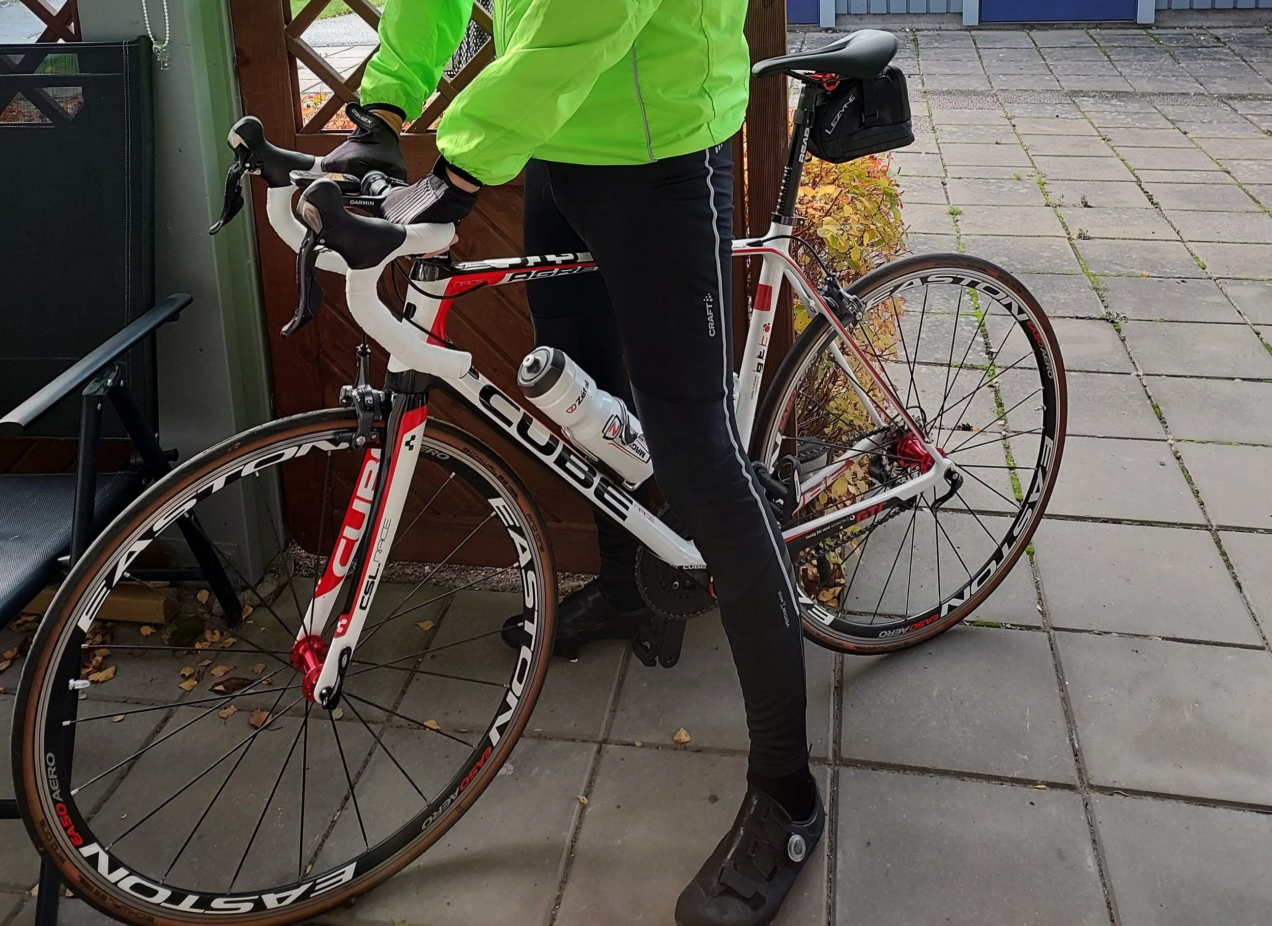

Hej.
Behöver lite råd. Är en 60 plus nybörjare på landsvägscykel. Hållit på ett par år och nu blir man sugen på att uppgradera lite. Man kanske bara är lite prylgalen ?.
Har en Cube kolfiber. Ultegra komponenter. Hjul Easton ea50 Aero. Det är väl främst hjulen man tänker på. Eller det kanske är bra grejer som redan sitter på. Eller går det att få några bättre för en rimlig kostnad. Är ju ingen racerfamtom utan snittar väl runt 27 km/h.
Tacksam för idéer.
Janne

Ett par riktigt lätta kolhjul gör ju rätt tydlig skillnad i rapphet och acceleration framförallt. Med tanke på vikten på nuvarande så kan du få ett par med markant högre profil och inte öka vikten. Blir ju lite mer aerodynamiskt när man ligger på +20 kmh.
Brukar dyka upp trevliga beghjul för fälgbroms titt som tätt på K&S

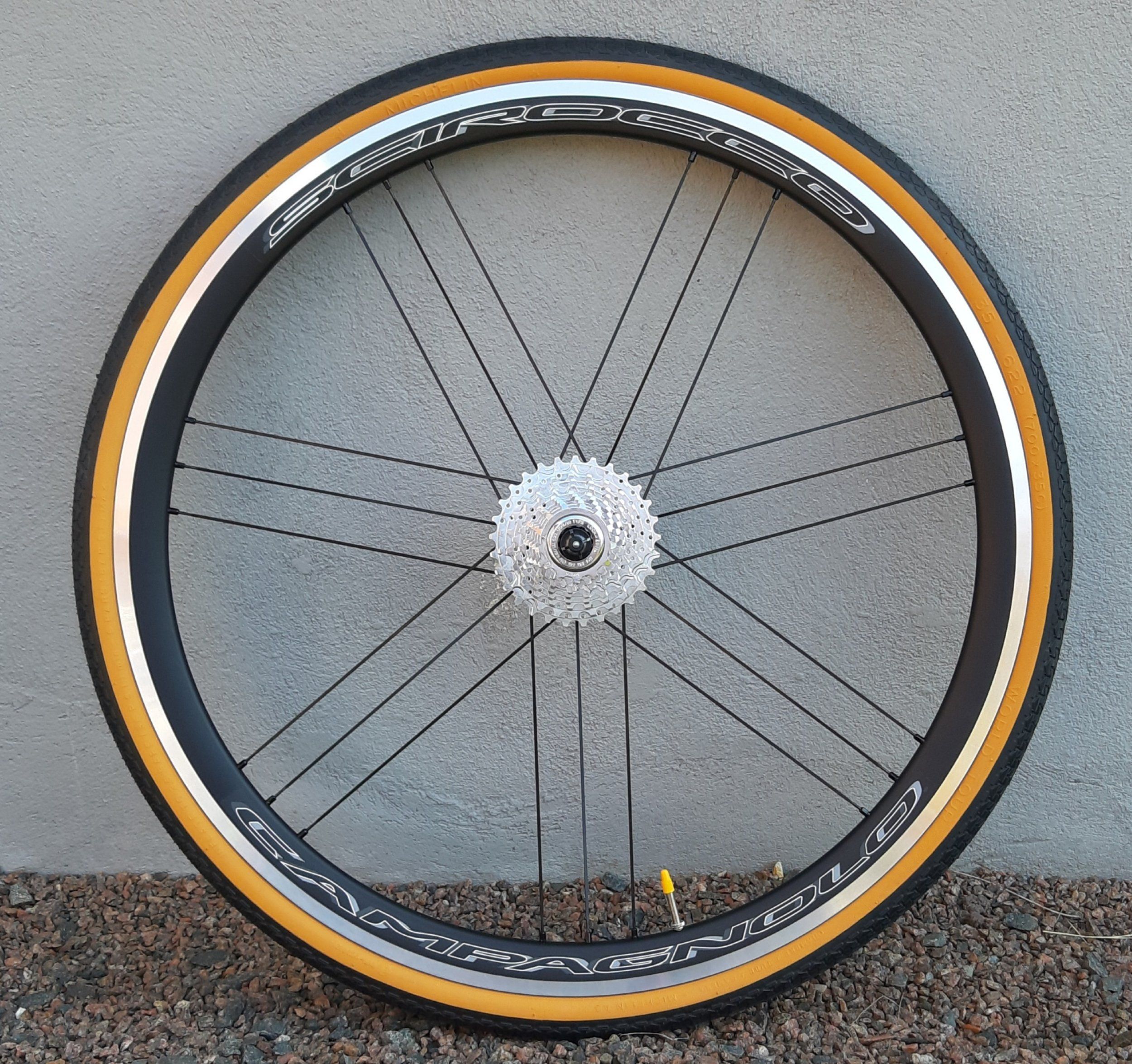

De hjulen du har på bilden ser ju riktigt bra ut! Själv vurmar jag för Campagnolo, men de ser ju nästan likadana ut... :D
Finns i alla prisklasser från billiga till svindyra... ?

Dina hjul är smala, gissar innerbredden är ca 13 mm. Utvecklingen av fälgbromsade hjul står mer eller mindre stilla sedan ett par år, men du kan hitta bra hjul med innerbredd på ca 19-20 mm. Du behöver inte pumpa däcken lika hårt och cykeln går mjukare.
Kontrollera att fälg och önskat däck får plats i ramen. 25 mm breda däck bör få plats.
Är det värt att byta hjul?
Ja, det är 13 mm innerbredd. Jag har samma cykel och är riktigt nöjd, förutom med orginal hjul. Mycket för smala: 25 mm däck vilade i snabba kurvor, men då kör jag låg tryck. Sålde hjulen till en granne, som snart fick flera ekarbrott i bakhjulet.
Tycker också om Campagnolohjul. Jag bytte till gamla Fulcrum (som är Campagnolo) Racing Quattro. 17 mm innerbredde och riktigt starka och snygga hjul. 35 mm hög profil, men tror inte att man blir snabbare av det. Nya Fulcrum hjul är lite bredare.

Cyklar du i jackan på bilden så kommer du märka skillnaden om du köper något tight. När du ändå köper nytt så köp mindre än vad du tror. Den du har kanske är en väldigt säckig modell, men den ser på tok för stor ut.

Fulcrum är Campa för dom som inte har Campa på cyklar. Så kan Campagnolo sälja hjul till alla. De flesta Fulcrum modeller är nästan identiska med Campagnolo, förutom att Fulcrum ofta har ekrarna på samma avstånd.
Jo, nu när jag vet sambandet mellan dem så ser man t.ex. likheterna i fälgbanan. Däremot så är det lite konstigt med att Campa-fälgar enbart skulle passa Campa-drivlinor. Mina Campa-hjul jag köpt kunde man välja bakhjulsnav för Shimano...
