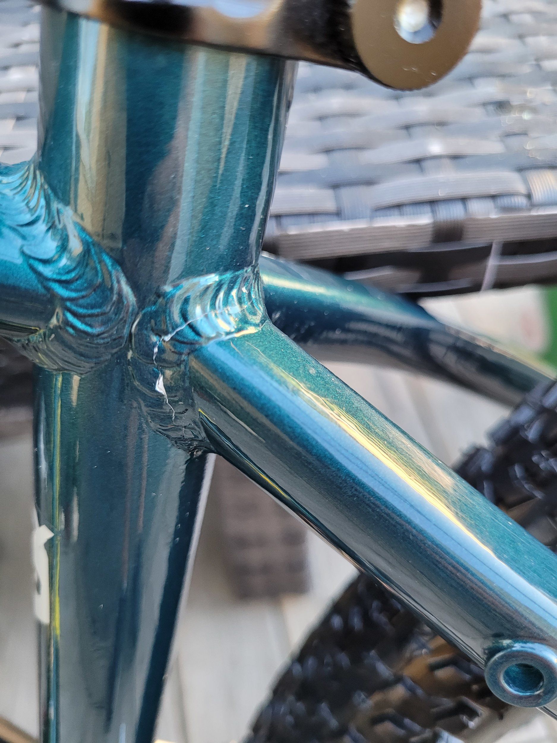

Hej alla
Köpte en begagnad Orbea åt min sambo häromdagen och efter en noggrann tvätt hittar jag detta i skarven till ett av sadelstagen. Är det en spricka i ramen eller är det bara lacken som spruckit? Vad ska man göra. Bara att kasta cykeln? Cykeln i fråga är under 2 år gammal och kvitto finns från bikester? Kan man få by ram på garanti? Är en billigare orbea MX50 från 2020

Yepp, det är sprucket.
Då den sitter på ett "ofarligt" ställe och det ser ut att gå plats med en brygga mellan sadelstagen så hade jag nog försökt laga och lagt en brygga för att få det lite styvare och för att få "safe fail" om lagningen ger sig
