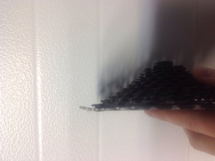

42 taggare på XG-1195 10-42T 11SPD kassett underdimensionerad alt tänkte de fel när de gjorde den i aluminium.
Är det någon mer dom har haft problem med att kuggarna viker sig?
Kassetten satt på min On-One Codeine när jag köpte den ny för mindre än ett år sedan.
/Magnus

Jag fick en kassett från en elitåkare, och den var böjd likadant som din, han sa att kedjelinjen inte var optimal då han hade korta kedjestag, därav dålig linje. Så jag bankade till det där hemma o satte på vinterhojen, har funkat skitbra hela vintern :)

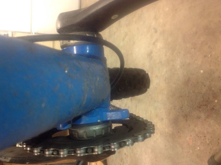

Då är det hög tid att fixa till en vettid kedjelinje (in med enda i fram).

Ett drev fram måste nödvändigtvis ge en sämre kedjelinje i ytterlägen än dubbel eller trippel i rätta ytterlägen. Eller?

Jag har böjt 34 tänder med 2*10 och på lilla klingan fram. Sånt händer. Jag cyklar fixie och har kanske drag i benen, det var fel på den, eller den var feldesignad.
Det var när 34 inte hade kontkakt rakt ner, utan satt på en spindel. Då körde jag deore stål ett tag, det höll, nu kör jag xt igen, men helt nytt, inte hojjat på än.
Är jag för stark eller är SRAM's...
Jag håller med om att 1x11 borde ge sämre kedjelinje än dubbel och trippel fram.
Det blir till att hojja med polygrip i ryggan för att böja tillbaks kuggarna tills Sram's 11-delade stålkassett finns att köpa.

Sram 30T 11SPD X-Sync klinga och ett Sram X1 GXP vevparti
Japp jag har en distans på drivsidan, ska testa att flytta den till andra sidan.
Tack för tipset.
