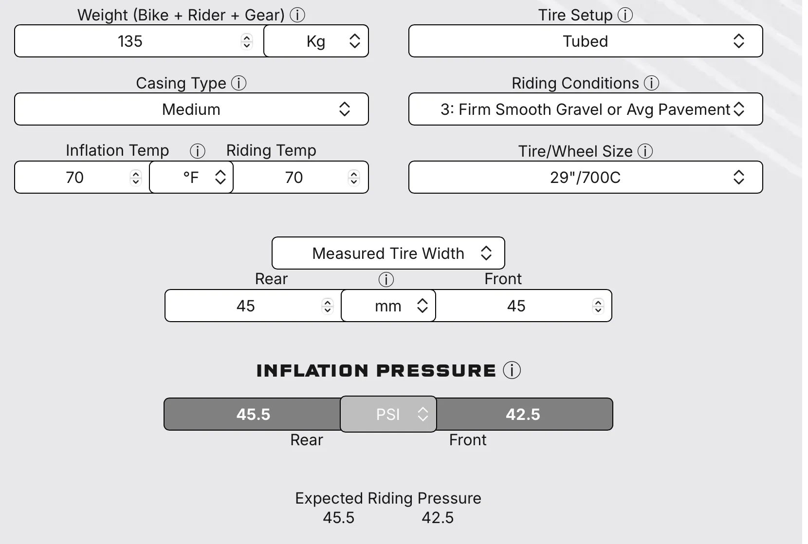

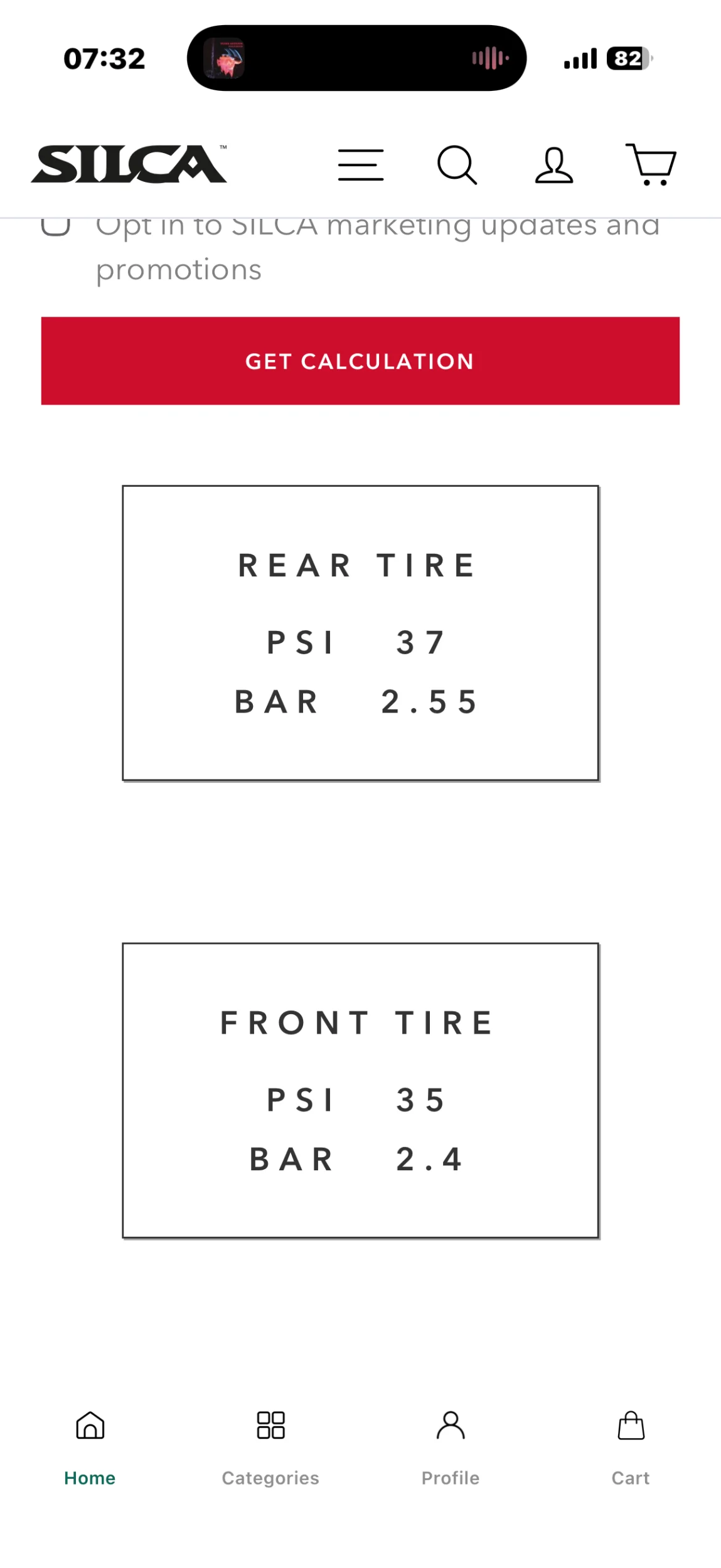

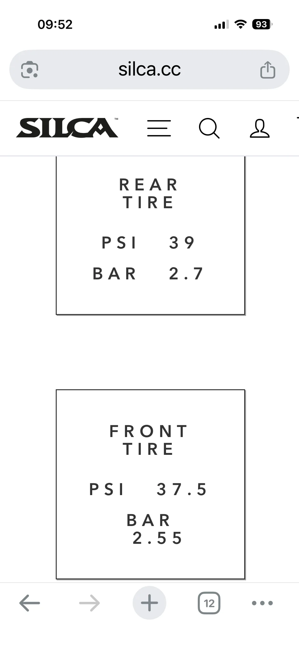

Jag tycker att trycket är högt. Jag kör 1,8 bar bak på 45 mm däck med en systemvikt av kring 90 kg. Du kör lite mer än 4 bar med mindre än dubbla vikten. För samma relativa tryck, och då samma deformationeb av däcket, som mig skulle du behöva du går till 45 psi.
45 mm breda däck är tänkt att deformera något så att man får mer komfort och grepp. Sen kan man föredrar högre eller lägre tryck.
