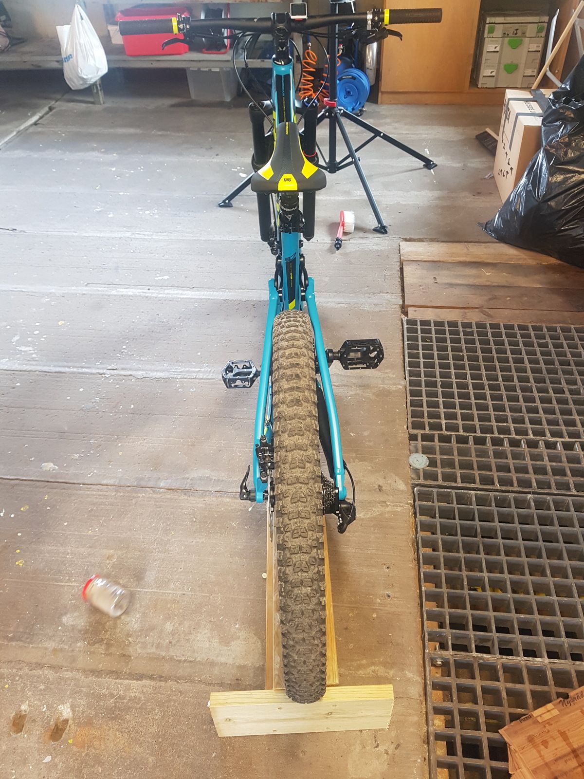

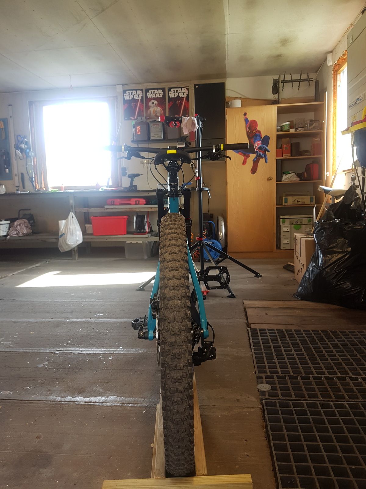

Märkte de idag, hade bakhjulet på riktning förra veckan och såg idag att det Är inte centrerat i ramen. Svårmätt men typ 3-4mm mer åt vänster. Kan man centrera de på axeln eller är ramen sned? Märks inte när jag cyklar men kan bli problem om jag ska sätta på fetare däck!
Skickar med bild!

Är min ram sned? ocentrerat bakhjul
Vänd på hjulet så skivan kommer på höger sida, om det blir skevt åt andra hållet så är det navet som inte är i centrum av hjulet
Det känns troligare att hjulet är ocentrerat. Du kan kolla ramens rakhet med ett snöre från ena dropout till styrhuvud och tillbaks till andra dropout. Heldämpade cyklar kan vara lite asymmetriska men sidoavståndet dropout till överrör vid en given punkt bör vara samma.
Det låter inte som att det är något fel. Om du vill ha bredare däck och är orolig över att det kommer att ta i på ena sidan, spänn ekrarna på motsatt sida så att fälgen blir mer centrerad. Gjorde det på min hoj när jag uppgraderade till + storlek för att däcket inte ska ta i ramen.
pratat med lbs som riktat hjulet. var bara komma in på mån och få det fixat.
det var snett åt andra hållet när jag vände det så ingen fara med ramen!
tack för input!
