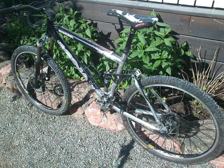

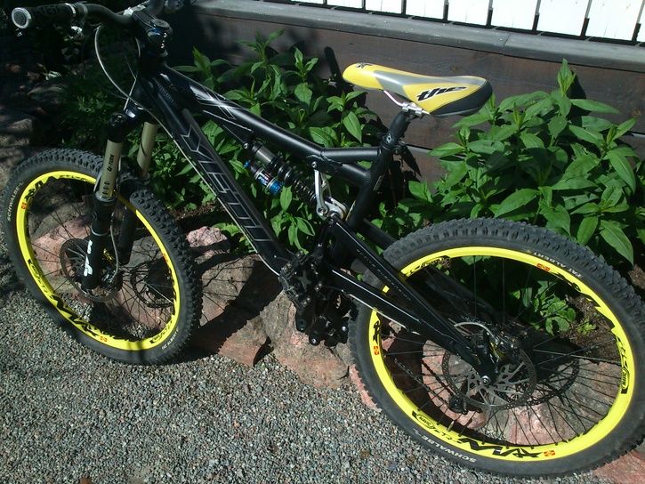

Har 2st äldre cyklar jag inte har tid eller plats med och funderar på att konsolidera dom till en allmountain cykel, den ena är en XC Kona Kahuna från 2005 o den andra en YETI AS-X från 2006 - av cyklarnas grundutrustning är det inte mycket kvar - frågan är om de är värda något o om det är vettigt av mig att byta till en AM cykel?
Ram Kona kahuna 18"
Framdämp Marzocci MX comp
Bakdämp Fox float RP23
Fälgar Mavic crossride
Bromsar XT
Däck Continental Leader 2.1
F växel Deore
B växel XT
Växelreglage LX
Kasett XT
Vevar LX
Sadel/stolpe Sdg I-beam
Pedaler Azonic
Ram Yeti AS-X medium
Framdämp Rock shox Lyrik mission control u-turn 1.5"
Bakdämp Fox DHX 5.0
Fälgar Mavic Deemax
Bromsar Saint med goodridge slangar
Däck Fat albert 2.35
F växel XT
B växel SLX
Växelreglage XT
Kasett LX
Vevar Hone
Sadel/stolpe The saddle/richley
Pedaler Azonic DH
Är mina cyklar värda något?
Jag kör faktiskt en mer eller mindre identisk Yeti (dock med 66 fram) som AM-maskin och det funkar bra. Som andra säger är den största biten att ordna en hjul-däck-slang-kombo som lirar. Jag rullar också på DeeMax (som inte är kaoztunga som de är...), men ett byte till lätta däck och slangar gjorde verkligen skillnad (jag sänkte med halvannat kilo roterande, och fick på köpet betydligt mindre rullmotstånd). Jag kan bara tänka mig hur den skulle flyga fram med riktigt lättbygge (i hjul, gaffel och dämpare).
Pris är vad du säljer för. Värde är vad du förlorat. De kan vara mer värda för dig än vad ngn annan vill betala?
Det var ju bra ideer om att bygga yeti cykeln lättare, jag använde den lite som en XC cykel på den tiden jag cyklade mera o hade mer tid (läs bättre kondis) Saken är ju att jag älskar den o fast den väger ca 18 kg går det nog att optimera en hel del, inte helt säker att den går att få ner till dagens AM vikter dock - men det kanske inte gör så mycket.
Saker jag tittat på är;
Deemax hjulen är lite onödigt tunga o däcken med (kör vanligtvis på ännu fetare när jag cyklar utför) - köper till en ny uppsättning med lättare grejer, vet inte riktig vad bara. Extra lätta skivor har jag redan (dom funkade inte bra i downhill) o det blir enkelt att byta mellan uppsättningarna.
Bakdämpen är jättetung - byta mot en fox luftdämpare o sälja den gamla.
Vevpartiet är nog onödigt tungt med bashguard o styrare, o med dom tramporna... Köpa en ny lättare typ XT med 3 klingor o nya lättare trampor så det blir enkelt att byta.
