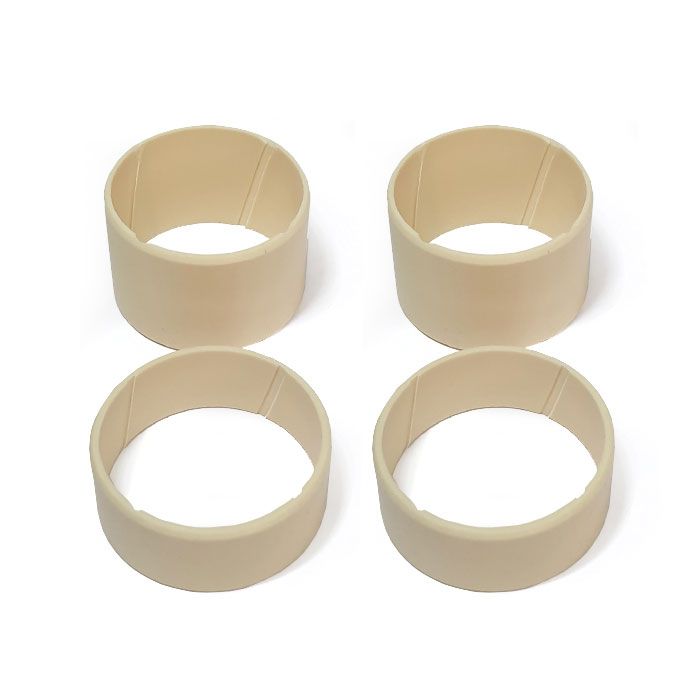

Gaffelbussningar har ju spår i sig där luft tar sig igenom till och med. Jag tror mest SDX svamlar.
Har inte pike spår i bara de övre bussningarna? Nåja, oavsett blir det knappast byrålådseffekt med det Makten gjort med sina bussningar. Men möjligen kan trycket i ytterbenen öka mer vid snabba förlopp om bussningarna är tighta, eftersom trycket då läcker över i mindre grad till delen ovan bussningarna.. Det skulle kunna ge mindre benägenhet till bottning

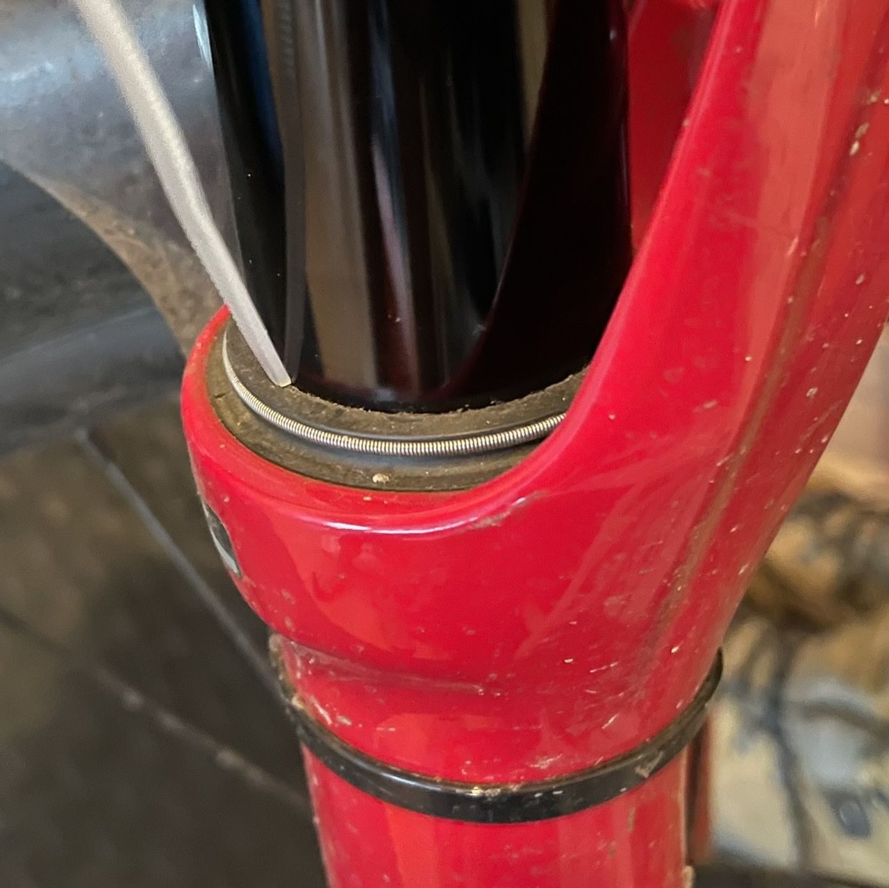

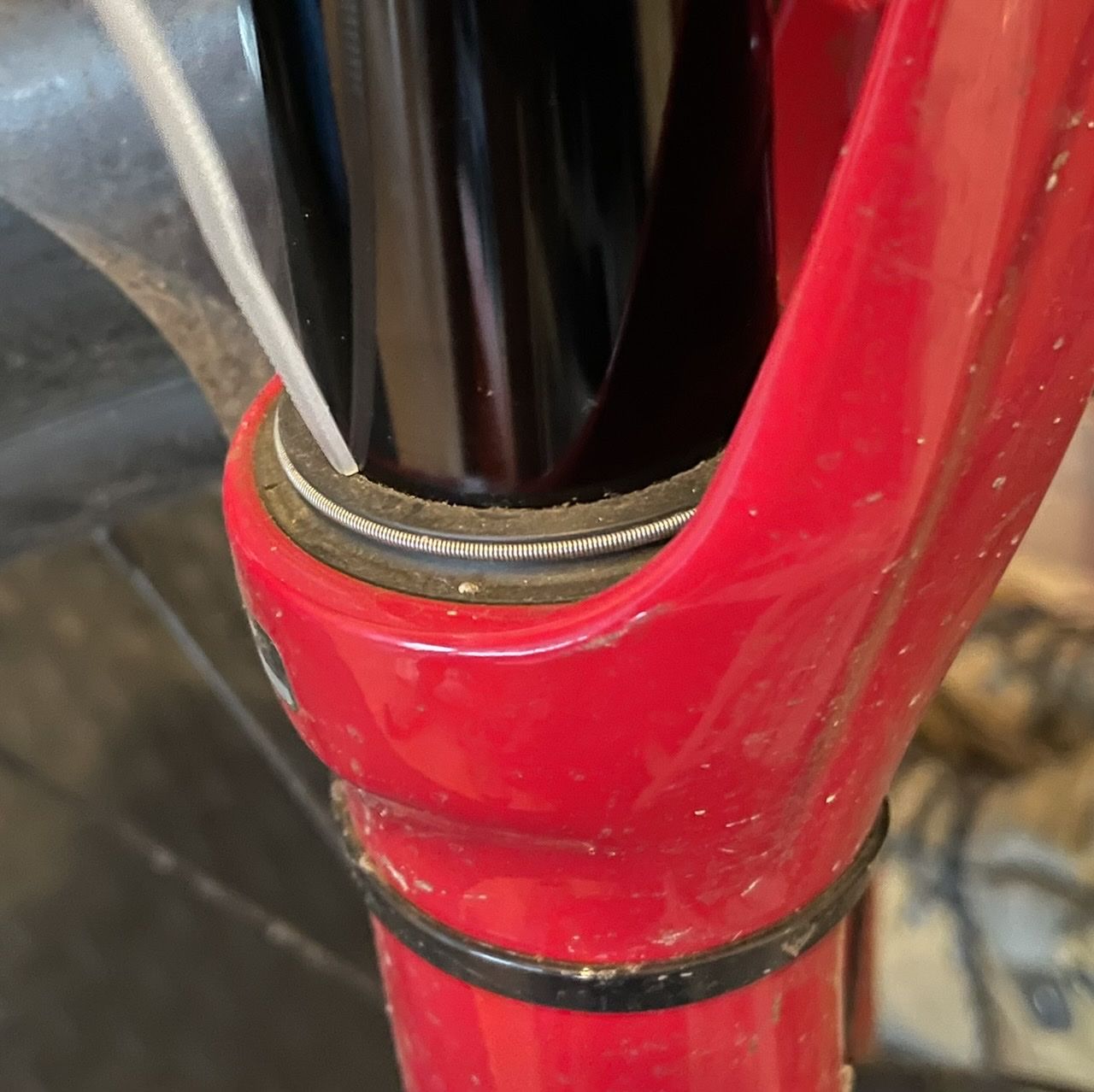

Kom på att jag hade en krånglande gaffel för några år sedan som vägrade bottna. Den blev tillfälligt bättre om man stack ner ett tunt plast/gummi-objekt enligt bilden. Ut kom massa luft och vips kändes gaffeln sådär nyservat mjuk. Testa vetja.
Provat men det gör ingen skillnad. Det har aldrig pyst när jag luftat just den gaffeln heller.
