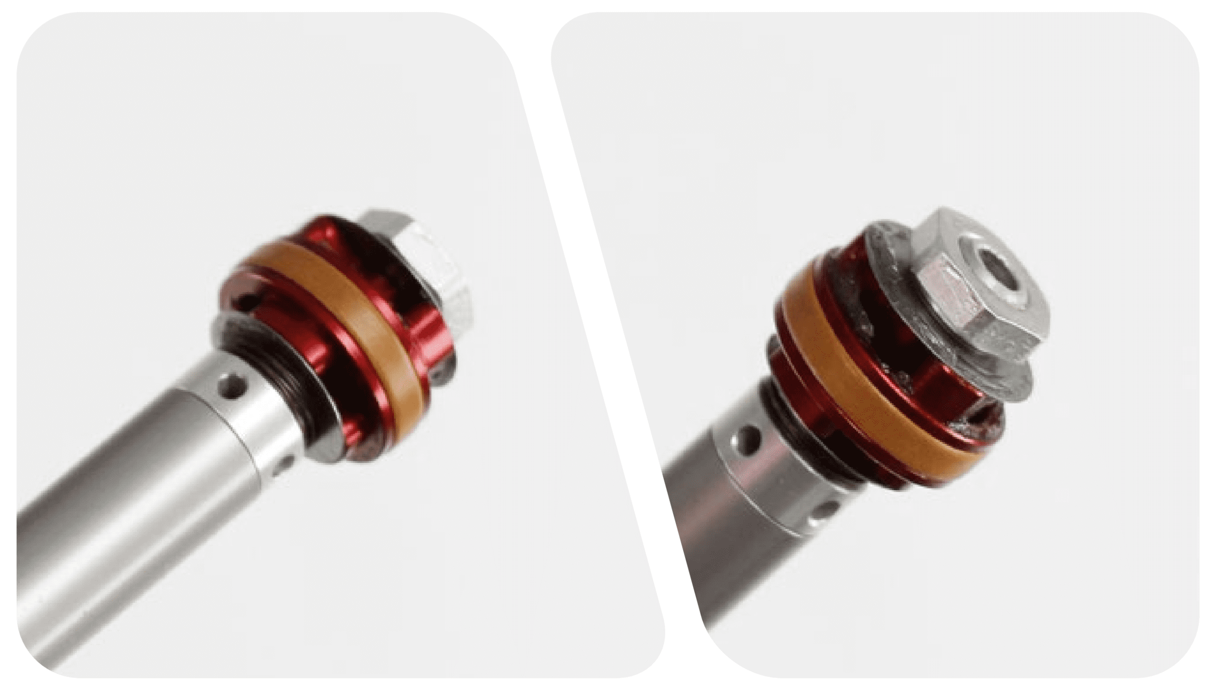

Jag gräver runt lite efter vad man kan göra med sin Charger 2.1 för mindre HSC och det är rätt skralt med hemmamek verkar det som. Däremot finns tredjepartsmojänger såsom Push HC97 som ersätter dämparhuvudet helt. Pistongen och kolven med shimstack för retur är då kvar, och deras instruktion för shimsning av denna är synnerligen intressant. De har även instruktioner för att riva dämparen längre än vad Rockshox beskriver.
Det anses där att original-HSR-stacken är rimlig för folk under 160 lbs, alltså 73 kilo, och att man ska ha styvare stack om man är tyngre. Det kanske är därför vi är flera som upplever att returen är märkligt snabb och att man måste skruva redigt på LSR? Antagligen blir det värre med coil som ju har mer "fjång i mitten" av spannet så att säga. Stryper man LSR kommer HSR-stacken ändå att öppna ordentligt när man är längst in i slaget och det går då antagligen rätt fort där i alla fall. Kanske inte helt lämpligt.
Det jag klurar på är vad det fjäderförspända shimset (eller stacken, svårt att se) på undersidan av kolven är. Är det månne "mid valve"? Nån form av öppning i kompressionsdämpning är det i alla fall, men både LSC och HSC sitter stationärt i toppen av dämparen. ? I alla fall kommer man åt denna plättlätt så om det är värt att mecka med den så vore det najs.

Makten du blandar och ger hela tiden om du är riktigt seriös så ta reda på först hur lågfart fungerar och hur högfart fungerar. Högfarden börjar arbeta vid ca 1.6 ms/sek och vad arbetar då lågfarten när det går sakta.
Midvalven som det diskuteras om fungerar även som kompression när dämp spindeln för sig uppåt och stänger när spindeln går ut.
Det finns tydligen skräck exempel när shimset är för litet och man kan se in i porten.
Får man ingen respons på nålen i returen det brukar märkas skillnad mellan helt öppet och helt stängt så stänger inte nålen porten tydligen så går det att åtgärda så det blir mera klick på returens lågfart. Och även här bör man kolla på midvalv shimset.
Jag hade börjat med att titta på dämpspindeln och midvalv shimset sen finns det andra saker som inte är bra med konstruktionen och det är portarna i dämpkolven som är för stora men det är ett medvetet konstruktions grej för att minska kavitationen i spindeln.
Vad får dig att tro att jag inte vet hur det fungerar? Jag försöker lista ut saker och ting eftersom en del av dem som anser sig veta mest talar i gåtor och kommer med obegripliga antydningar, men inget konkret. :rolleyes:
Det är ingen här som sagt att man "inte får nån respons på nålen", bara att returen på Charger 2.1 är oväntat snabb. Exempelvis måste jag strypa LSR till ungefär hälften av det befintliga spannet för att den ska bli lika långsam som Fox 34:an är när den är helt öppen. Vilket borde kunna betyda att HSR är för slapp och att returen alltså i så fall fortfarande är för snabb längst in i slaget. Det är inget jag upplever själv, men en annan i tråden får inte till sin retur som han vill och det skulle kunna bero på det.
Jag hade börjat med att titta på dämpspindeln och midvalv shimset...
Vad bra, för det är ju exakt det jag skrev att jag tänkte göra.
...sen finns det andra saker som inte är bra med konstruktionen och det är portarna i dämpkolven som är för stora men det är ett medvetet konstruktions grej för att minska kavitationen i spindeln.
Det där med annan fjäderkurva känns ändå rätt logiskt för mer fjång i mitten med coil borde ju rimligen kräva hårdare HSR. DSD suspension design har ju för deras "Runt" konstaterat att man behöver ökad returdämpning i alla fall, just pga större fjäderkraft i mitten. Push vet jag inte, de tycker väl att med HC97 ska man ha hårdare stack om man väger mer men tror inte de har någon särskild instruktion för deras coilkonverteringskit. Men det kan ju också bero på att de har en luft-bottningsmojäng som gör att fjäderkurvan blir mer som för luftfjäder, men helt linjär i början (och utan all extra friktion). Smashpot käkar istället energin i slutet av slaget så av den får man inte tillbaka hästsparken utan det blir lite lugnare retur från botten. Då kanske man väljer en snäppet hårdare fjäder istället och då får man än mer midstroke support och behovet av hårdare returstack ökar.
Beträffande min charger 2.1 har den än en gång åkt i, nu med omshimsad retur (igen). Men jag har faktiskt äntligen börjat få ordning på den. Bytte ut de 4st 15x0,1 till 2st 15x0,15 vilket borde motsvara ca 6 st 0,1 shims om jag förstått rätt. Detta är nog tredje försöket (provat lättare, pyttelite hårdare och mycket hårdare) men nu börjar det kännas mer rätt. Nu har jag vredet i mitten ungefär, 9 klick från öppet tror jag det var. Svårt att sätta fingret på vad som händer men när jag har lågfartsreturen så snabb jag vill ha den känns inte högfartsreturen konstig längre, vilket det kändes med standardutförandet.
Sen skruvade jag upp LSC ca 1/3 av spannet vilket lugnade fronten lite och fick den att gå aningen högre i slaget. Känner mig rätt nöjd med hur gaffeln uppför sig nu. Plushheten är tillbaka och returen känns mer som den ska. Mission accomplished så här långt, nu ska jag ha den så här ett tag och se om jag fortsätter gilla det.
@Makten, testa att shimsa om vetja, det är aslätt. Sen luftar du den med spruta från något bromsluftningskit (för mineralolja). Jag kör på shimano anslutningen och det funkar bra.
Ska du börja härja med HSC så är det inte supermycket krångligare, men lite i alla fall. Men enklast är att börja med returen. Låter ju ändå lite som att din gaffel, precis som min nog gjorde, packar pga för långsam retur. Dina problem med stötighet började väl ändå efter att du saktat ner returen om jag förstod det rätt?

Jag tycker det känns helt ologiskt att ha en separat HSR alls, för den kan ju bara minska returdämpningen där den behövs som mest, alltså längst in i slaget. Borde inte bara en nålventil vara bättre?
Det var väl så man körde förr, men då får man kanske lite väl öppet i början av slaget och lite väl strypt i botten. Det finns väl en anlednign att det kom till en högfartsdel tänker jag.

Jag har nu kört tre turer med Push HC97 i Piken. Den är sen tidigare coilifierad och jag passade på att styva upp HSR-stacken två snäpp enligt Pushs rekommendationer. Resultatet är en dämpare som är ännu okänsligare och därmed sämre på det jag vill att gaffeln ska vara bra på. Den känns fantastisk när jag cyklar för allt vad tygen håller, men det är kanske 5-10% av min cykeltid, så det är inte rimligt att ha gaffen optimerad för det, tyvärr. Tror aldrig jag känt så mycket kontroll ned för den stökiga biten efter mastpylonen i "Nacke 1", för er som cyklar i Hellas. Inget studs, hjulet limmat i marken hela tiden. Men för mildare stigcykling är det raka motsatsen.
Sammanfattningsvis så gör den det som den brukar få bra betyg för, nämligen att verkligen separerar HSC och LSC. Man kan alltså ha rätt mycket LSC så att den verkligen inte gungar, medan HSC då fortfarande verkar "aktiveras" (öppna) vid samma brytpunkt som med mindre LSC. Detta är mycket positivt. Haken är att även med båda vreden på noll, så ger den av allt att döma (lite) mer HSC än en standard Charger 2.1. Så den där "enorma justerbarheten" börjar för högt och maxar ut nånstans där det skulle vara rimliga inställningar för Redbull Rampage. Inte för stigcykling.
Bara de rekommenderade inställningarna för min vikt är nästan ocykelbart hårt, så jag antar att det som vanligt är folk som kör extremt aggressivt utför som uppskattar HC97.
Så, denna fräsiga produkt är vad jag än så länge kan förnimma för min del, bara en försämring av en dämpare som redan från början hade vissa problem. Missförstå mig rätt; den känns "bra". Riktigt bra. Men inte på det jag vill göra med cykeln.
Det allra konstigaste är dock att omshimsningen av returen inte gav ett skvatt. Jag måste strypa den till 12-13 klick från öppet (18 är max), och fortfarande beter den sig som om den är snabbast allra längst ut i slaget. Det förstår jag inte ens hur det är möjligt rent teoretiskt.
Efter att ha läst mig blå om Charger (alla versioner) så verkar det som att returen påverkar kompressionsdämpningen en hel del, vilket @Valhalla_ varit inne på, genom att olja går även åt andra hållet genom LSR-nålventilen. Det här är inte helt lätt att begripa innan man sett dämparen invändigt, men i korthet kan man säga att nästan all olja far (vid kompression) förbi huvudkolven utan att nånsin gå upp i dämparenheten, genom att det så kallade "check-valven" öppnar. Det som dämpar i dämparen är bara den olja som "inte får plats" av att skaftet tar upp volym när det trycks in. Check-ventilen är tre stora portar med ett tunt shims bakom som agerar backventil och flödet där borde vara rätt så obegränsat och inte göra alltför mycket väsen av sig. Ändå går olja också genom LSR, baklänges.
Alltså, stryper jag returen så mycket som jag gör, så kommer jag därmed också öka kompressionsdämpningen, vilket jag inte vill. Vet ej om det går att lösa. Kanske mjuka upp kanterna på portarna, vilket jag sett någon göra.
Just nu orkar jag inte riktigt mecka mer. Det känns som att det inte spelar nån roll vad jag gör; det finns nog inga produkter som är avsedda att kännas som jag tycker att det borde. Kanske i rena XC-gafflar, men då är istället chassiet av nudeldimensioner. De enda fördelarna med gaffeln i sitt nuläge, över den relativt enkla Fox-34:an med Grip-dämpare, är att coil håller den mycket högre i slaget och att chassiet är betydligt styvare. I övrigt är den inte bättre på nåt.
När jag började testa mer uppstyrt insåg jag att en ev ökad kompressionsdämpning pga åtskruvad retur inte märks. Sannolikt öppnar check shimset så pass mycket att den lilla öppningen via nålventilen i princip är försumbar. Det man märker med långsammare retur är snarare att gaffeln går lägre i slaget vid upprepade stötar och därför blir hårdare.
Mjuka upp kanterna på portarna gör man för att hindra att gaffeln spikar vid extrema skafthastigheter, inte för att göra den mer plush vid vanlig körning.
Kanske, men jag har i alla fall sett dyno-grafer där skillnaden är påtaglig även vid ganska låga hastigheter. Om det sen var nån som ville visa nån poäng och därför gjorde det på nåt bedrägligt vis vete tusan. Och det var antagligen kurvor mellan helt stängd och helt öppen, vilket det ju aldrig är fråga om här.

Jag minns inte om jag har frågat det tidigare. Men strörta problemet är att threshold från LSC till HSC är för hög vid låg fart. Eller har jag förstått fel? Min frågan är då om det skulle går att har en lägre threshold, eller om gaffeln då kommer att pumps för att krafterna på pedelarna och krafterna på styret när man ståcyklar blir högre en thresholdet.
Är RS Charger 2.1 en #skitkonstruktion?
Den tröskeln är just vad HSC-reglaget ställer in, genom att ändra förspänningen på ventilen som öppnar. Sen kommer den såklart dessutom öppna olika mycket beroende på hur hårt den är förspänd, vid ett visst tryck (vilket motsvaras av en viss hastighet).
Original-chargern har en väldigt tunn shimstack som är förspänd med en fjäder. Den öppnar förmodligen mer gradvis och tidigare men kan heller inte öppna lika mycket. HC97 har ingen shimstack utan bara ett "lock" med en fjäder bakom.
Man ska inte tolka detta som att du kör väldigt mycket LSC?
Nja, jag har labbat mig fram till att nånstans mellan 0-7 klick från helt öppet (av 35 klick) är vettigt. Men vrider man på mer så märker man att den blir stenhård jämfört med Chargern, men ändå kan "slå igenom" med HSC om man dundrar på ordentligt. Med Chargern känner man inte tröskeln alls, i alla fall inte jag. Där blir gaffeln mer "seg" om man drar på mycket LSC. Det gör inte jättemycket nytta för att hålla emot kroppsrörelser men "lugnar" gaffeln en del. HC97 kan man däremot få att bli styv utan att det blir ocykelbart (även om det är för obekvämt för mig) och cykeln känns liksom mer responsiv och rapp på nåt sätt. Men det kostar komfort.

Ny uppdatering!
Har inte fått till dämperiet som jag vill än, men nu börjar det bli uppenbart vad som är fel. @Valhalla_ hade liknande problem med sin gaffel (oföljsam) och tyckte det blev bättre av att styva upp HSR-shimstacken. Nu har jag till slut också gjort det, och det verkar hända grejer!
Teorin är att Charger 2.1 (och förmodligen många andra gaffeldämpare) har retur-tuning avsedd för luftfjäder, och i och med att luft har flackare fjäderkonstant i mitten av spannet och rampar upp på slutet, så är det optimala förhållandet mellan LSR och HSR inte samma som med coil. Jag tror att coilen får in i helvete mycket mer skjuts utåt när man väl kommit ~2/3 eller mer in i slaget, och därför är HSR-stacken för vek. Enda botet utan att grotta inne i dämparen är att istället strypa LSR, vilket medför äckligt långsam retur längst ut i slaget, om den ska vara rimlig längst in.
Detta i sin tur medför att gaffeln inte hinner ut mellan kompressioner med liten amplitud (då HSR aldrig öppnar), och därför upplevs som oföljsam. Till på köpet är returen ändå fortfarande för snabb längre in i slaget och det bidrar också till stötighet, för att hjulet fjångar ut för hårt efter hårdare kompressioner. Det här är nästan omöjligt att bena ut genom att försöka känna vad som händer, men det verkar stämma.
Jag har också en lite långsökt teori om att när LSR är öppen så blir tryckdifferensen över backventilen ("check valve") lägre eftersom olja flödar även genom LSR vid kompression. Shimset i backventilen kommer därför inte att tryckas lika långt bort från kolven och "hinner stänga" snabbare när kolven vänder till retur. Alltså minskar hysteresen, och returdämpningen börjar göra nytta tidigare istället för att det är ett skapligt glapp innan något händer.
Så, idag har jag provat med uppstyvad HSR-stack. Jag tog helt sonika de shims jag hade att tillgå och stacken ser nu ut som följer, med ytterdiametrarna angivet i ordning från ventilhålen:
15, 15, 15, 15, 14, 13, 13, 12, 11, clamp
Detta är vansinnigt mycket styvare än standardstacken och även än vad Push förordar i sin instruktion om HC97, men den kanske inte är menad för coil. Oklart. Standardstacken ser ut såhär:
15, 15, 15, 15, 13, 11, clamp
Och visst gjorde det skillnad! För tillfället kör jag 45-fjäder och har höjt gaffeln från 130 till 140 mm, och jämfört med innan modifieringen kunde jag nu köra LSR 8 klick ut från stängd, istället för 5 klick ut från stängd.
Det kanske inte låter så mycket, men känsligheten över småstök blev markant bättre och därtill kändes returen efter större kompressioner mycket bättre. Men nu när jag känner vad ändringen gör, är jag rätt säker på att HSR fortfarande inte är i närheten av så slö som den borde. Jag skulle vilja öppna LSR mer och då måste HSR-stacken vara ännu hårdare.
Frågan är nu... Varför har man ens en HSR-stack? Returen kommer även med bara LSR att vara snabbare längre in i slaget eftersom fjädern är mer komprimerad där. Vad är anledningen till att man vill snabba upp den ännu mer just där det borde göra som mest skada? ? Det vore intressant att helt sonika stänga skiten helt, men det kanske är lite väl radikalt. Jag tänker att ytterligare ett 15-shims borde göra stor skillnad, så det är min plan för vidare moddning. Frågan är om det ens får plats i och för sig. ?
Sen finns ett litet smolk från provturen, som var ganska lång. På slutet körde jag en inte särskilt brant men väldigt rotig utförslöpa, och vips blev gaffeln helt stenhård. Jag misstänker att den helt enkelt packade ihop för att jag kör med såpass mjuk fjäder och tämligen lite dämpning. Men det vore ju jäkla illa om det är HSR-modden som ställer till det. Då kommer det inte finnas nån utväg. Eller missar jag något här?
Edit: Efter att ha sett detta tror jag ännu mer på att tokstrypa HSR.

Du har väl en relativt mjuk fjäder och ju brantare utför du kör desto mer hänger du i fronten, som då av bara vikten trycks ihop en bra bit. Lägg sedan på rötter och annat och den lär jobba rätt långt in i slaget, dvs den lär väl kännas rätt hård då. Kanske en gnutta LSC kan hjälpa mot detta?
Men för all del, prova att öka på HSR shimstacken lite till. Det du gjorde nu hjälpte ju, fortsätt på samma väg tills det blir sämre så vet du hur mycket som är för mycket.
Kolla för övrigt på vad DSD rekommenderar till sin "runt", som ju ger lite mera coil-lik fjäderkurva, de tycker att man ska brassa på så in i helskotta med shims.

Precis. Att jag nyligen bytt från 50 till 45-fjäder var helt enkelt för att försöka få lite bättre finkänslighet, men lustigt nog hjälpte det bara ytterst lite. Slaglängden ökade jag för att få ungefär samma effektiva "åkhöjd" och det blev rätt bra också. Därtill kan jag använda hela slaglängden, vilket inte går med 50-fjäder. Men jag gillar geometrin och den allmänna känslan av 50-fjäder och kortare slag bättre, så jag ska nog bygga tillbaka.
Mer dämpning försämrar tyvärr känligheten men kan möjligen komma på tal om jag får till returen så att den funkar som det är tänkt.
Men för all del, prova att öka på LSR shimstacken lite till. Det du gjorde nu hjälpte ju, fortsätt på samma väg tills det blir sämre så vet du hur mycket som är för mycket.
Ska bara lista ut var jag kan få tag i fler eller snarare tjockare shims. Lyssnar man på Steve i videon ovan så föreslår han att man – om man har en dämpare med justerbar HSR – stryper HSR helt och börjar med att ratta in LSR. Räcker det för att få tillräckligt snabb retur så behöver man inte ens röra HSR utan kan ha den strypt. Det rimmar rätt bra med mina funderingar. Det vill säga; sannolikheten att returen i allmänhet skulle bli för långsam med LSR helt öppen när HSR är väldigt hård, är nog ganska obefintlig och därför borde jag kunna feta på shimstacken såpass att den är mer eller mindre stängd hela tiden.
Försöker lista ut vad DSD rekommenderar och det ser ut som 2 st 15x0,25 mm och 1 st 15x0,20 mm. Det är galet mycket hårdare än 4 st 15x0,1 mm, ja! Sen har jag läst kommentarer om att det är dumt att bara ha stora shims och ingen "taper", då det innebär att shimsen helst böjer sig längst in och utmattas. Så man kan nog behålla en liten stege av mindre shims ovanpå.
En annan sak som Vorsprung-Steve förklarar i en video om shimstacks är att enklaste sättet att göra en befintlig stack hårdare är att öka diametern på "clamp:en". Alltså brickan i änden som definierar böjningspunkten för shimsen under. Det är nog lättare att få tag i än tjockare shims med rätt dimensioner. :unsure:
Inser nu att jag inte använder shimstacken i Smashpoten. Med lite tur kanske de är i rätt storlek! ?
Edit: Jag ser nu också att DSD:s kit för returen inkluderar en mjukare mid valve-fjäder. Mycket intressant. Den måste ju nämligen öppna så fort gaffeln rör sig alls. Men en lättare fjäder borde samtidigt ge mer hysteres.
