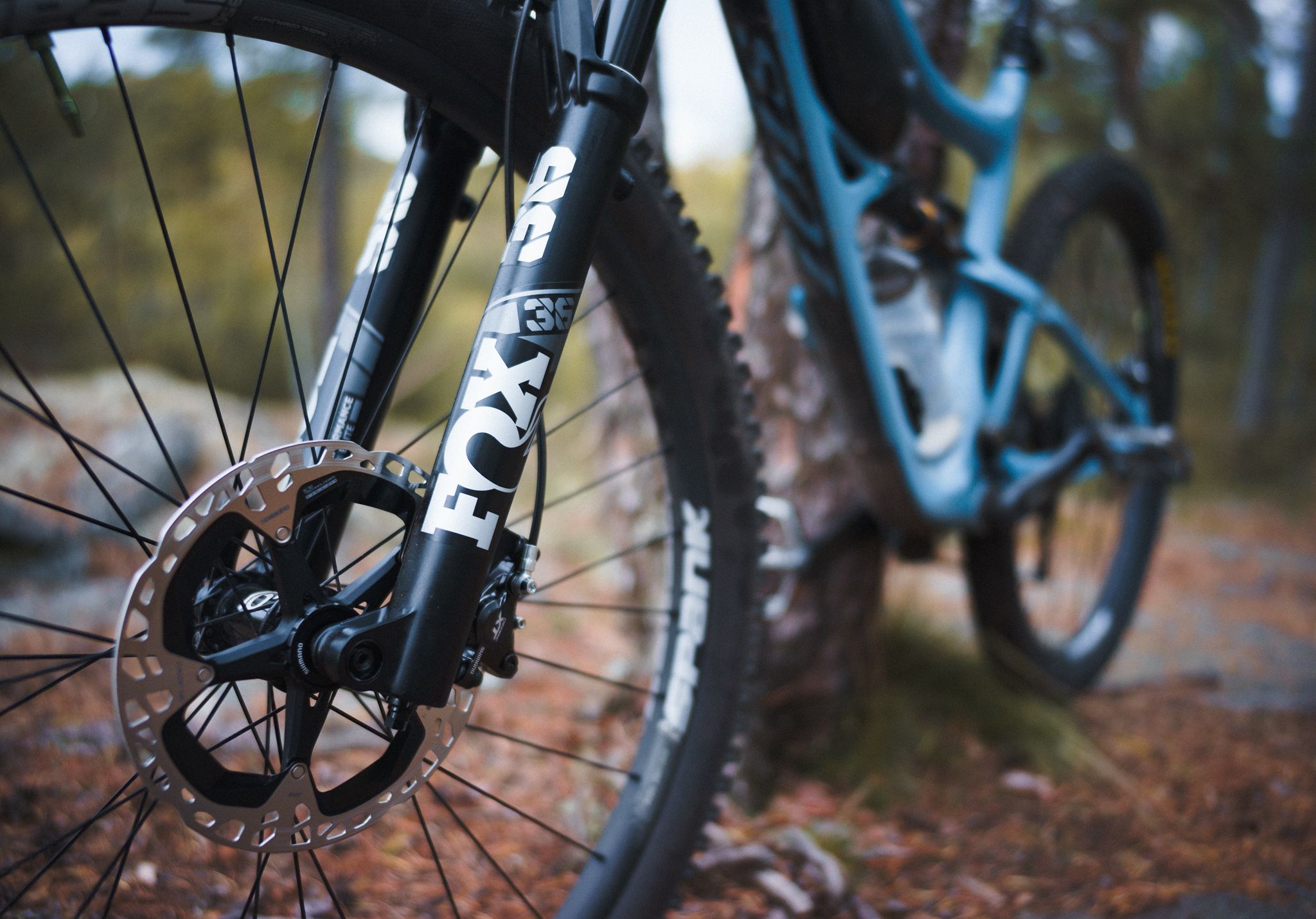

Japp, hittade en bra deal hos Bikester. Fox är tydligen notoriskt värdelösa på att montera ihop sina egna grejer, enligt internet. Spelar ju ingen roll att man har en bra konstruktion om man tror att man kan strunta i allt vad kvalitetskontroll heter.

Nja, konstruktionen som sådan blir ju inte dålig för att den som monterar gaffeln har noll intresse av att göra ett bra jobb. ?
Jag tycker att konstruktionen ser riktigt vettig ut. VVC-shimstackarna verkar vara ett bra sätt att kontrollera dämpning utan att behöva riva hela dämparen för tuning, chassiet är superfint med den flytande framaxellåsningen, kronan har långa passningsytor mot innerbenen, det är gott om plats bakom bryggan för att hålla rent skrapringarna, det finns oljekanaler upp bakom de nedre bussningarna, samt pys-knappar på ytterbenen för tryckutjämning. Dessutom skruvfäste för ordentlig framstänka så man slipper buntband. Och skyddslock för returvreden så de inte blir nedgrisade. (y) En annan detalj är att delarna i luftskaftet inte har anodisering med pigment, vilket RS lägger helt onödiga pengar på. Varför färga nåt som inte syns?
Nej så är det förstås. Den där verkar vara fullsmetad med smarta grejer. Hoppas bara att du nu kan cykla utan att behöva lägga energi på att fundera över gaffeln, annat än hur snygg den är förstås.
