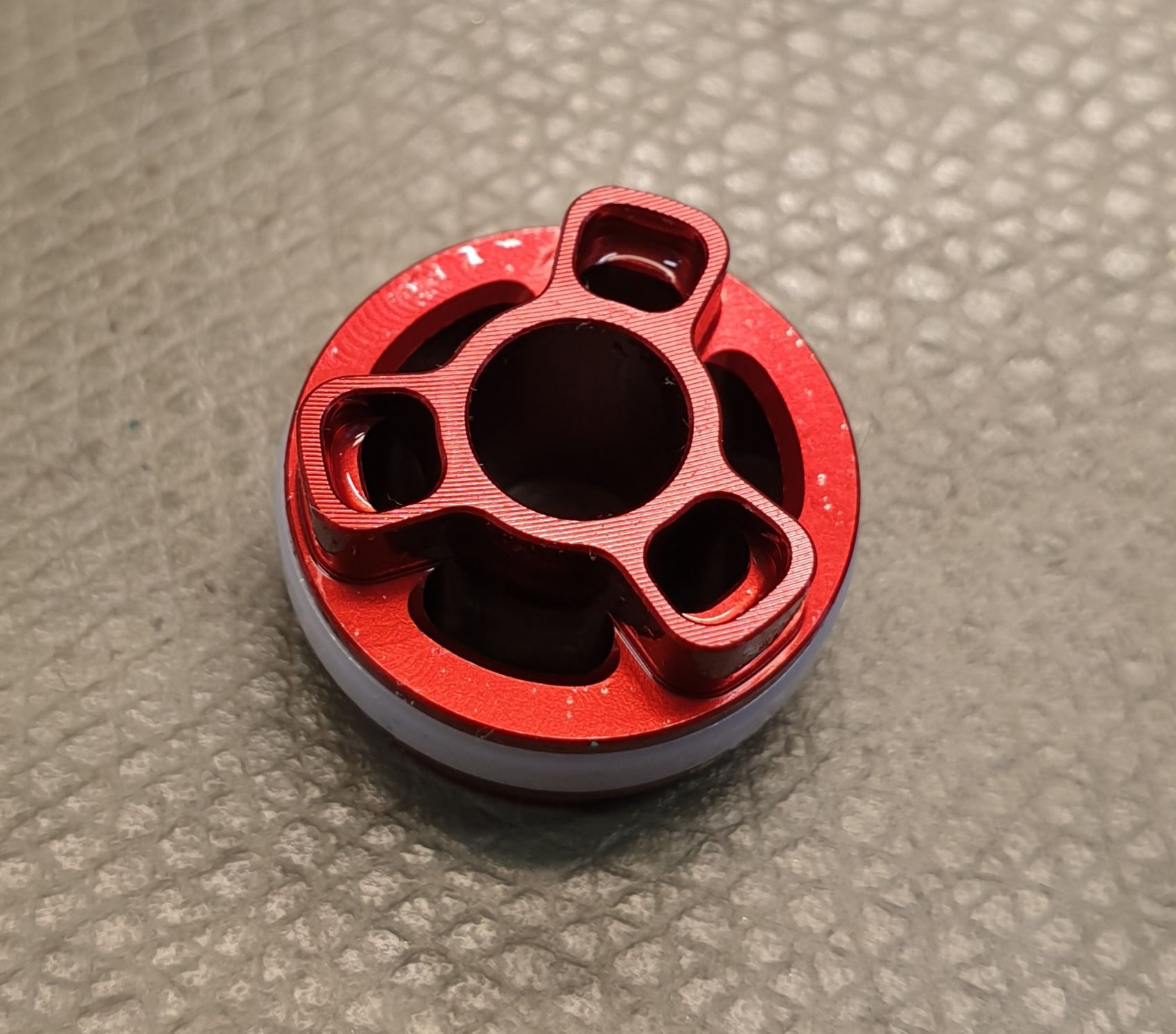

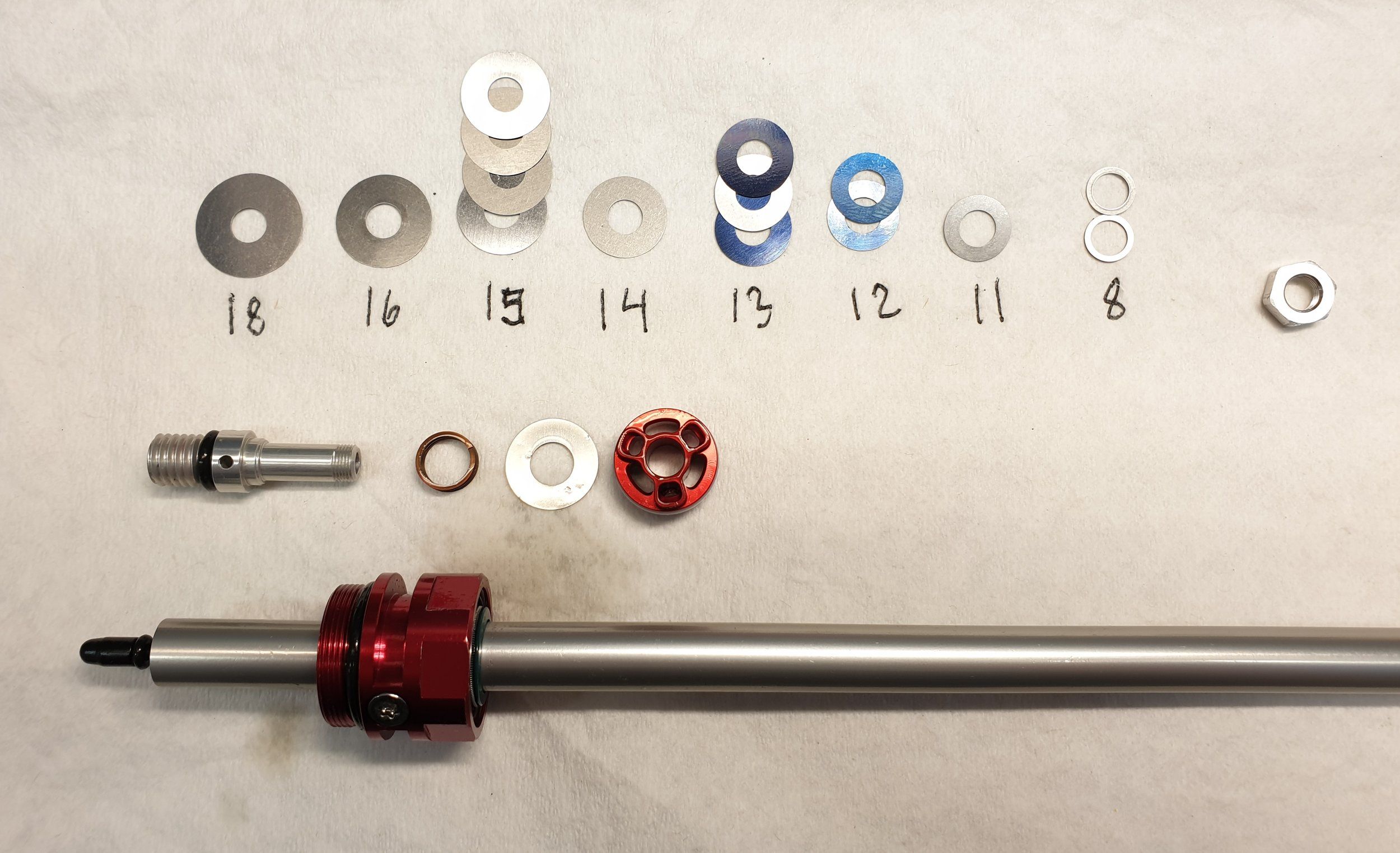

Nu blir det spännande! Detta är vad jag har att använda. Plus ett 0,5 mm tjock 12-millimeters som borde kunna agera större clamp. Gissar att vad man än har under blir stenhårt då. Kanske att ta i?
Edit: intressant detalj är att ytorna på kolven har ganska grovt mönster från bearbetningen. Jag undrar jag om det verkligen håller tätt då.
Edit: Jag var på vippen att slipa ytan när jag kom på att man kanske gjort den grov med flit, för att shimsen inte ska "klistra fast" så att säga.
Är RS Charger 2.1 en #skitkonstruktion?
Ursäkta monologen, men nu har jag byggt ihop dämparen och kört en provtur. Och det börjar bli riktigt bra!
Jag beslutade att använda den där 12-millimeters-clampen istället för att stapla fler tunna shims på varandra (får inte plats hur många som helst och jag hade inte direkt lämpliga storlekar). Därför är HSR-stacken nu såhär:
4 st 15x0,1 – 14x0,1 – 13x0,1 – 12x0,5 (clamp)
Jag bytte i samma veva tillbaka till 50-fjäder och kortade slaglängden från 140 till 130. Jo, jag vet att man inte ska prova flera saker samtidigt, men jag insåg att det ändå är 130 mm jag vill ha på grund av geometrin, och då blir 45-fjäder för mjukt.
Nu blev finkänsligheten till och med något bättre än med förra HSR-stacken och den mjukare fjädern! Fortfarande märks dock att HSR öppnar när man är en bit in i slaget och orsakar en onödig "fjång", men den är betydligt mildare. Jag kan inte riktigt förstå hur den stora clampen kan tillåta det, men shimsen böjer sig väl allra längst ut kan tänkas. Och det behövs nog inte mycket till öppning för att det ska släppa förbi en hel del vid högre tryck.
LSR kunde jag öppna till 9 klick (av 18) från helt stängd, men jag backade in till 8 för lite mer "lugn", vilket då också tyvärr försämrade finkänsligheten en liiiiten aning. Detta säger mig att jag ska feta på HSR-stacken ännu mer. Eller kanske till och med stänga den helt.
Jag är nu helt övertygad om att gaffeln kommer att kunna bli riktigt bra, vilket är fantastiskt skönt efter att jag nästan tappat lusten att cykla under de senaste månadernas gaffelelände där jag aldrig riktigt lyckats känna vad det är som faktiskt är fel. ?

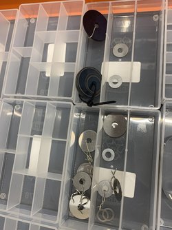

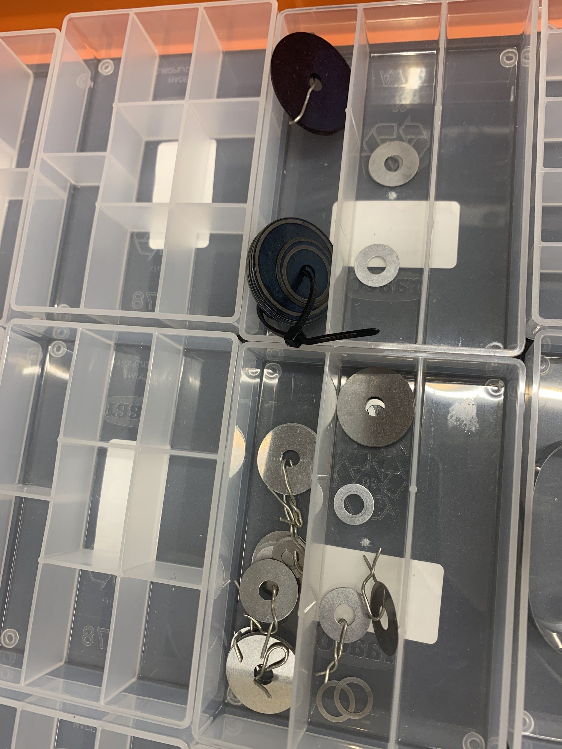

Jag har en bricka som är 6x15x1 och attans plan, om du vill ha.
Ska du bara fylla upp bakom backershimset för att ta upp glapp eller ska det flexa i stacken?
Kan nog knåpa ihop nåt från diverselådan om du vet vad du vill ha!

Jag tror att du nog inte är helt fel ute Makten.
Som lättare åkare hart jag ofta motsatta problemet, om jag ställer LSR så snabb som jag vill ha den så får jag för lite HSR. Det som gör att det blir lite förvirrande är ju att lösningen för en lättare åkare är en mjukare HSR-stack, så man kan stänga LSR mer utan att gaffeln vill packa ihop.
Anledningen till att man hamnar där är att LSR typiskt är en nålventil som har ett väldigt smalt hastighetsspann den kan moderera. HSR är allt som oftast en shimstack, en shimstack är i princip en fjäderreglerad ventil, d.v.s hur mycket den öppnar beror på med hur mycket kraft du försöker pressa igenom oljan.
Ingen vill ha en supersnabb retur djupt i slaget där fjäderkraften är stor, då blir det studsigt och jobbigt. Samtidigt vill vi att gaffeln ska returnera ganska snabbt högre upp i slaget för att följa marken bra och ha slaglängden redo för nästa stöt även när det är många upprepade stötar i rad.
Problemet som uppstår om man har en för hård HSR stack för sin fjäderkonstant är att fjäderkraften inte orkar öppna HSR när man befinner sig mitt i slaget --> Man tvingas öppna LSR för att gaffeln inte ska packa ihop --> För lite dämpning djupare i slaget och dålig kontroll vid stora stötar.
Motsatta problemet uppstår vid för mjuk HSR för din fjäderkonstant. HSR orkar inte hålla emot fjäderkraften mitt i slaget --> du tvingas strypa LSR för att gaffeln inte ska kännas studsig och okontrollerad --> gaffeln hinner inte returnera snabbt nog högt i slaget (och beroende på hur välkonstruerad kolv+stack är, kanske inte heller djupt i slaget då flödet genom strypt LSR + maxflöde genom HSR inte blir tillräckligt).
När det gäller ditt shimslaborerande så kan du ju laborera med lite olika saker beroende på på vilket sätt du vill att kraften som krävs för ökat flöde ska öka. Att du tycker att gaffeln känns ganska bra nu med LSR ungefär i mitten är ett tecken på att HSR öppnar vid rätt kraft tänker jag, men att du sen känner att du får ett "fjong" tillbaka ibland borde innebära att shimstacken sen är för vek. Nu hade du ju inte så värst många shim att laborera med men du skulle kunna testa att sätta ett 15 mellan ditt 14 och 13. Då får du en tvåstegs-stack kan man säga:
Kolv --> 15*0,1 --> 14*0,1 --> 15*0,1 --> et.c vad du nu hade efter det :)
