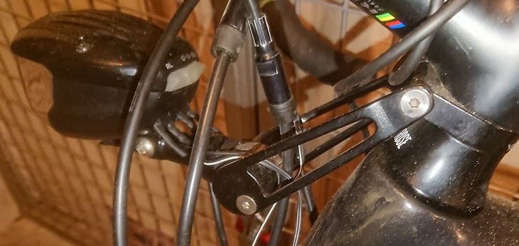

Så här har jag löst det på en av mina cylar
Visa bilaga 537880

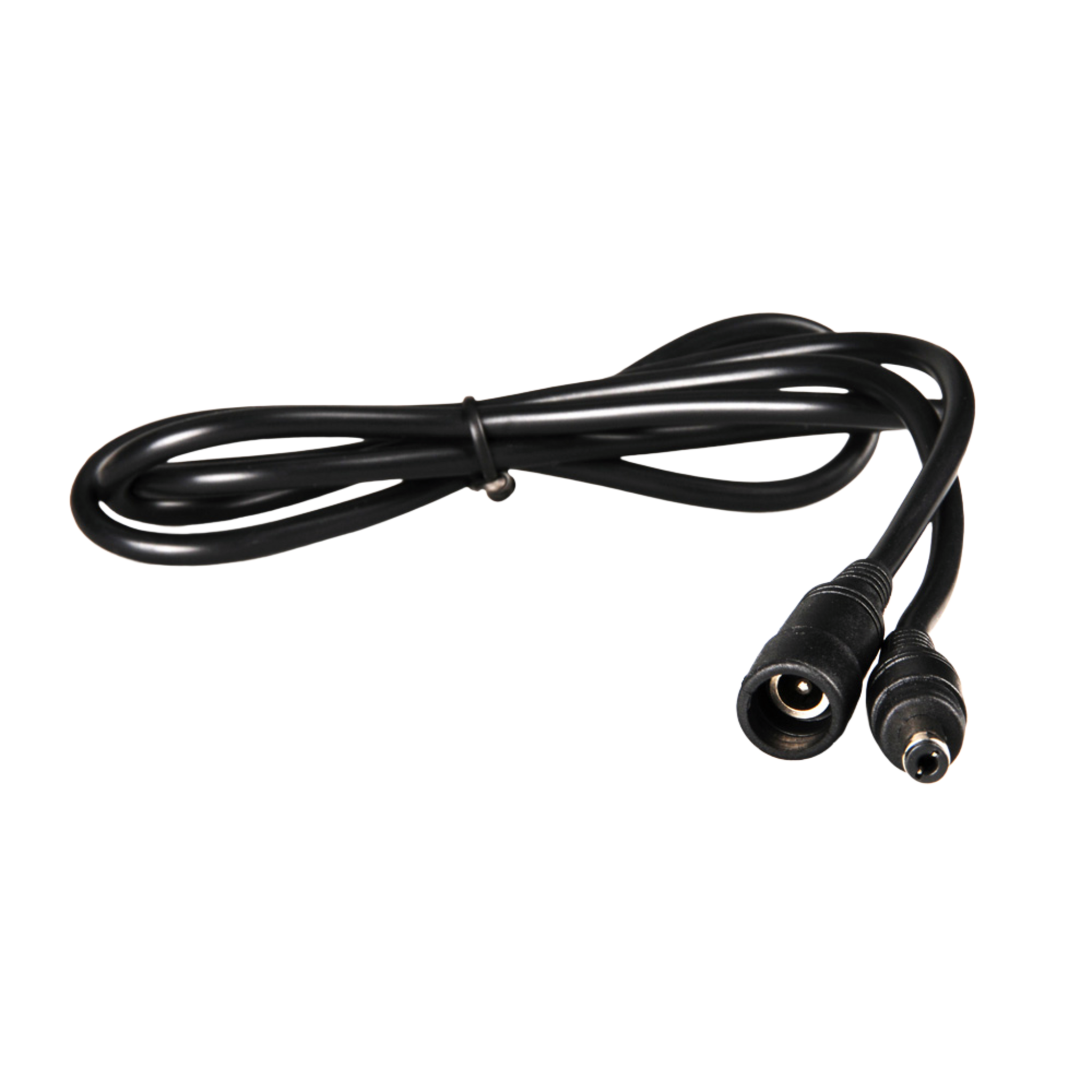

Jag vet inte om jag förstår frågan riktigt, men....
Från batteriet kommer det en sladd med en kontakt på,
på magicshinebatterier med rund kontakt brukar det vara en DC-kontakt 5,5mm ytterdiameter och 2,5mm inner
Till den (elcykel-)lampa du väljer (den skall klara min 5-6V) finns det en motsv sladd, troligen med ngn typ av kontakt som behöver bytas till en passande kontakt. När jag har gjort det har jag valt en Magicshine förlängningssladd från XXL
bf39c888f67b4f86a85654dbd6ab4249
https://www.xxl.se/magicshine-mj-808-forlangningssladd-svart/p/1068357_1_style
och klippt av och skarvat
Beroende på vilken (elcykel-)lampa du väljer kanske du även behöver en strömbrytare.

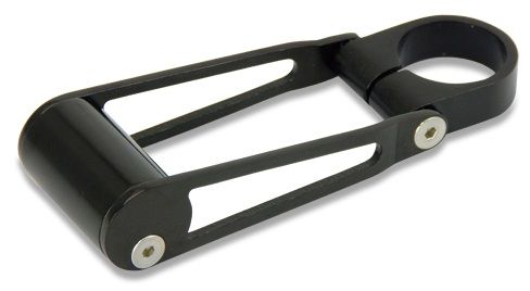

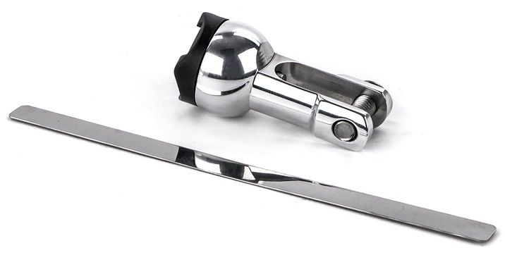

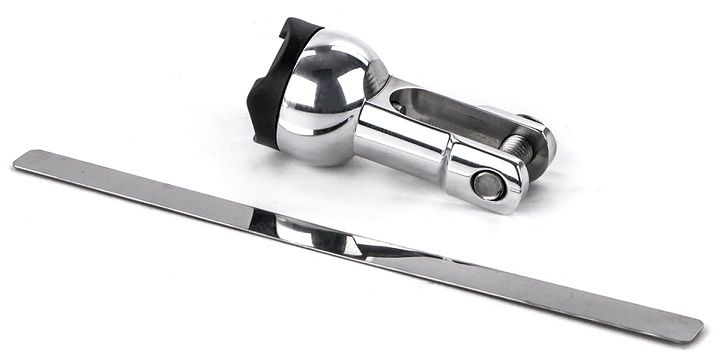

På styrröret under styrtappen sitter en Minoura CS-500
På den sitter en SON Bracket Schmidt delux long (för att få lampan fri från slangar o vajrar)
och på den är lampan, en B+M Luxos, monterad.
Alla skruvar har Loctite och det har fungerat utan problem i >2 år.
Visa bilaga 538060
Visa bilaga 538061

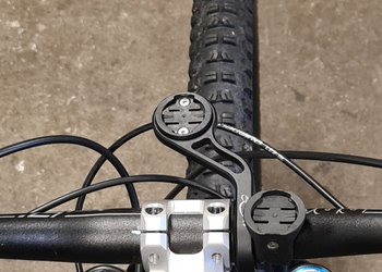

Kanske skall den styrmonterade stvzo-lampan kombineras med en hjälmlampa istället? Den är ju lätt att rikta bort vid möte. Fast jag misstänker att man kommer att få problem i nacken om man sitter lagom aero.
Årets lamptråd 20/21

men man möter ju en och annan som kör hjälmlampa i trafiken. en fördel är ju att de syns och märks:)

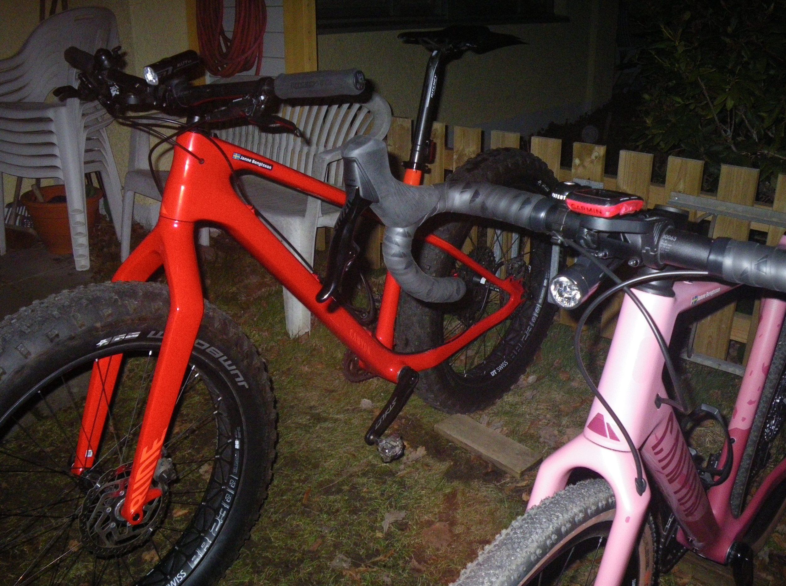

Nu har jag testat båda lamporna å jag måste säga att jag är jäkligt nöjd med Magshinen....bra brett ljus kunde se vägen klart även med lite fart.Testade Cateyen direkt efter å blev lite besviken då den var klart svagare...var tvungen hålla lite lägre hastighet...tror dock den kommer funka bra som pendlingslampa!
Lite irriterande oxå att jag inte får loss Cateye lampan från fästet på styret när det är åtdraget...lossar jag fästet lite så klickar lampan lätt loss!

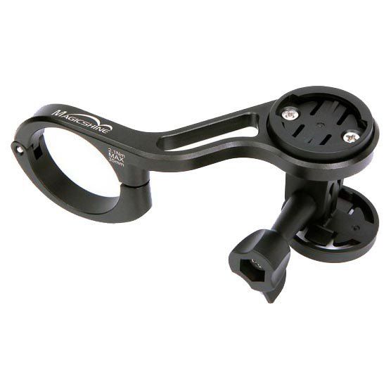

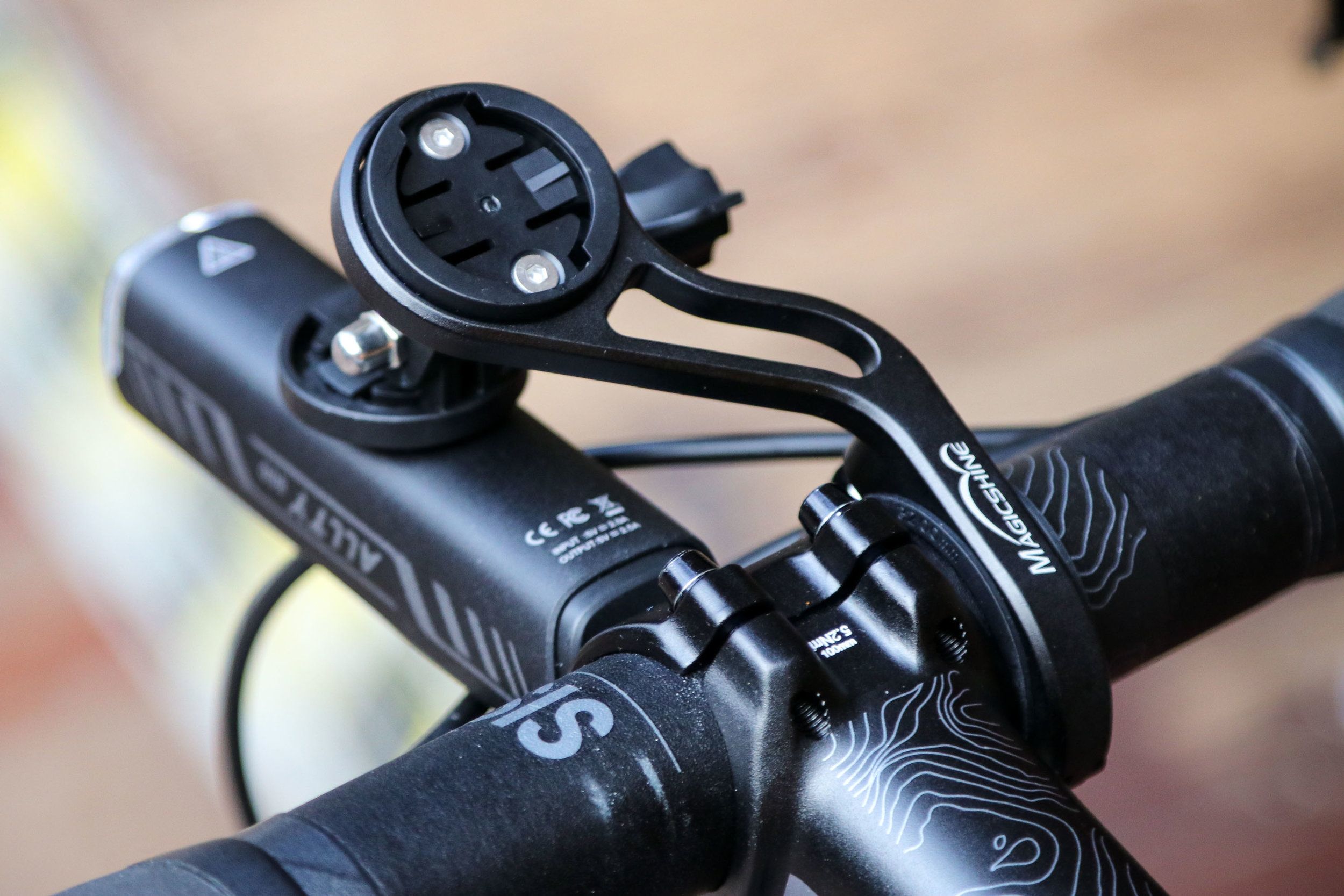

Är lite sugen trots allt på Magshine gps/lamp fästet! Förstår det har 35mm fäste men det följer ju med tunn packning för 31.8mm styre...ser inga problem med det...eller?
Det har ju färdig fäste både för min lampa å Garmin gps tycker det vara lättaste lösningen så jag slipper mecka ihop nått ?
PS Jäkligt sprida priser på fästet från 349:- till otroliga 825:-

PS Jäkligt sprida priser på fästet från 349:- till otroliga 825:-Visa bilaga 539019Visa bilaga 539021

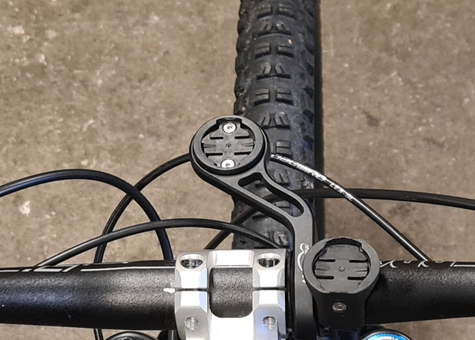

Har ett om du vill kika på hur det ser ut. Jag köpte mitt på XXL för en ganska billig peng vill jag minnas. Men jag har problem med att bromsslang och växelvajerhölje fastnar i lampan på mtb som jag har fästet på. Svänger man fullt åt något håll hakar slangen fast och sen tar det emot när man svänger tillbaks. Har inte hittat någon bra lösning på det..
På bockstyre är det ju däremot inget problem.
Men, nu har du väl Allty och de är ju gjorda för montage "åt rätt håll". Antar att det inte spelar någon roll vilket håll man sätter den lampan åt då den inte har någon dedikerad lins? Kanske värt att kolla så inte ljusbilden blir tokig.
Japp har ju en Grizl etap(bockstyre) så det ska inte vara några problem med bromsslangar? Sen går ju Magshine lampan sätta både uppe å nere på fästet! Ja XXL har den för 349:- så dom var billigast ?

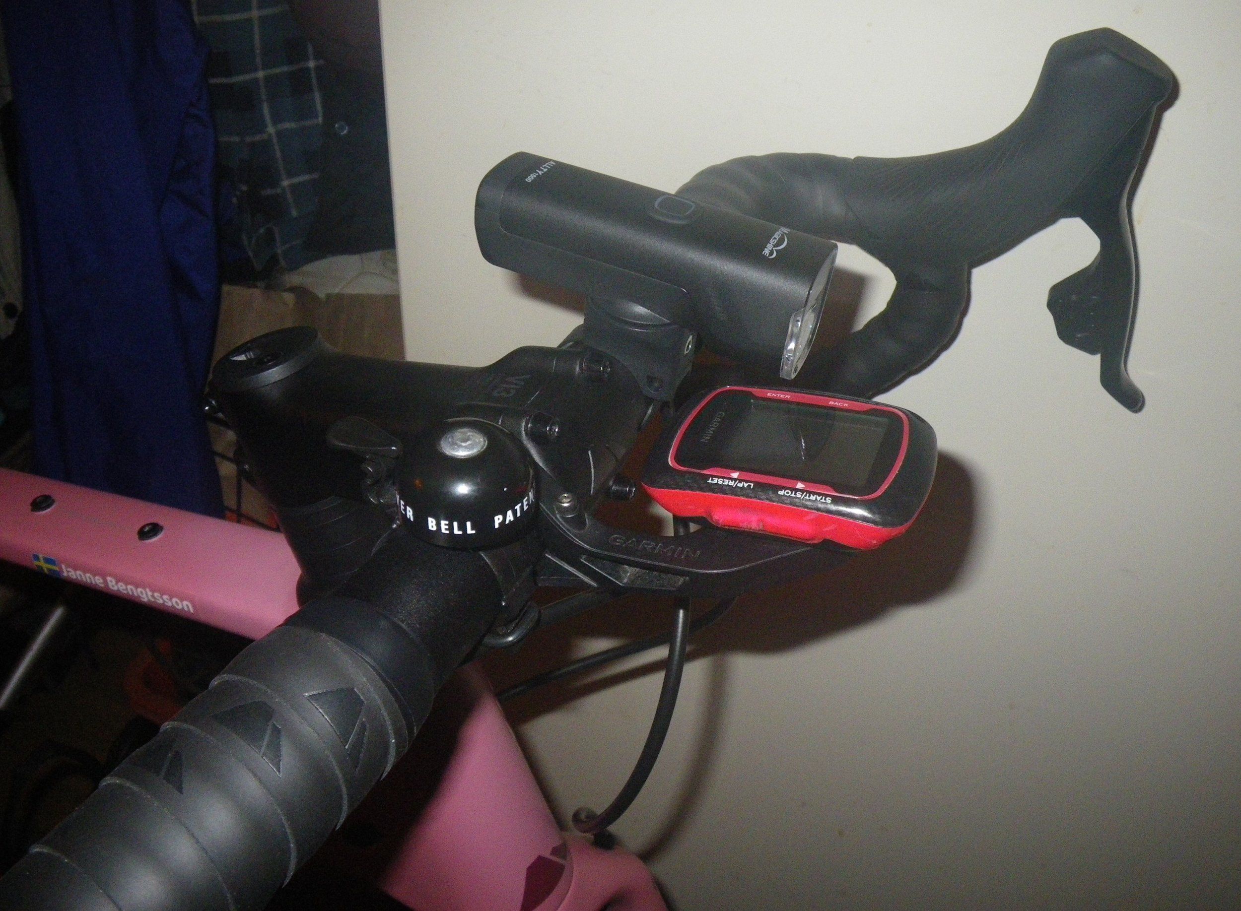

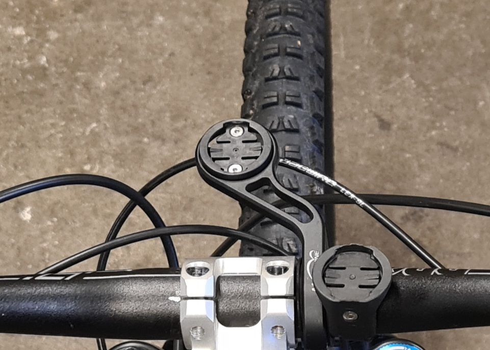

Har ett sånt,sitter fast även på ett 31,8 styre,dock bara lampan på ovansidan.
