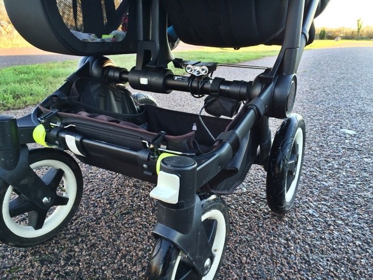

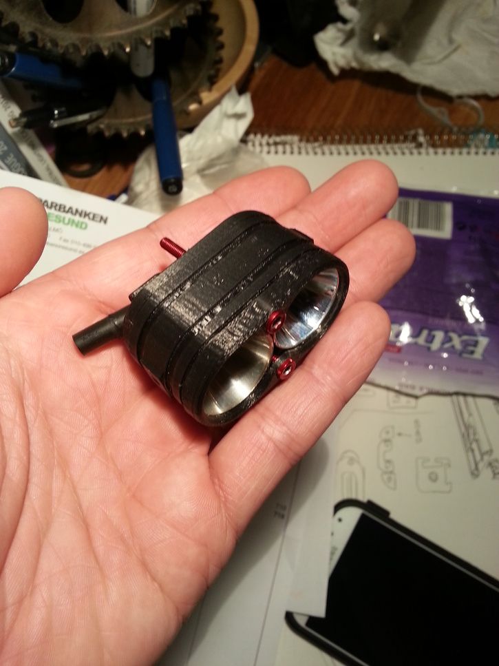

Fick hem lampan idag(vadå snabbt!) Slaktade ett gammalt 18650 pack för att kunna testa lampan och den verkar helt ok.
Inget blinkläge och bara en styrka(full). Hyfsat skön knapp i bakänden men jag vet inte hur den fungerar ihop med handskar än.
Enligt test inomhus så motsvarar den någonstans mellan en tänd eller två tända dioder tända på 3*XM-L lampan. Återkommer med utomhustest.
Edit: Mätte strömförbrukningen med en fulkinacell och den blev ca 1,3A, men då vet jag inte hur mycket spänningen på batteriet sjönk. Risken är väl stor att med en finare cell så ökar den ännu mer.

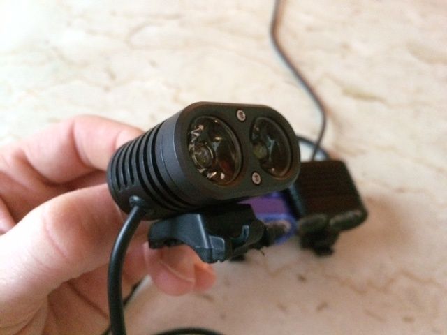

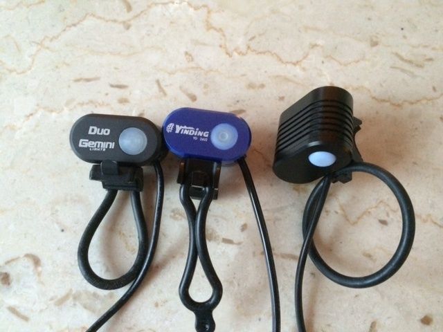

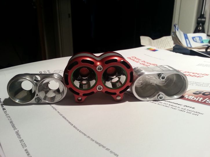

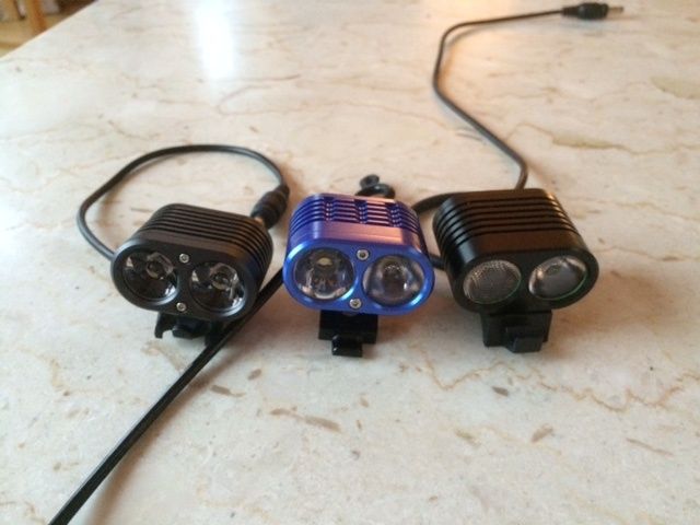

Tänkte sammanfatta mina erfarenheter av de ”duo clones” lampor jag äger och använder. Jag gillar dessa lampor för att dom är små, lätta, ger mycket ljus och att det är lätt att laborera med olika spridningslinser.
Från vänster till höger. Gemini Duo, Yinding, Ultrafire LZZ-U3:
(jag har alltså inga erfarenheter av solarstormliknande lampor, magic shines motsvarigheter eller lupine piko).
Alla tre är lika små och lätta, lyser typ lika starkt (Ultrafiren ska ha U3 emmittrar men jag ser ingen skillnad i ljusstyrka). Yindingen lyser med ett betydligt kallare vitt sken än de två andra (vilket är jobbigt).

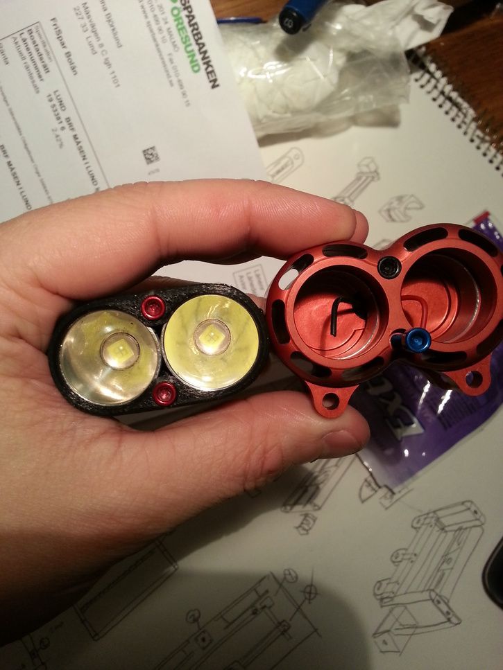

Gemini duo är den dyraste av de tre och den är lite som man skulle vilja att Yinding vore. Dessa två är verkligen snarlika. Om man tittar på bilderna av Yinding på t.ex dx http://www.dx.com/p/yinding-yd-2xu2...-headlamp-black-4-x-18650-243661#.VGnk0_SG9zU så ser Yindingen där mer ut som Geminin än vad den i verkligheten gör. Kanske är det detta som skapar förvirringen kring Yinding batch 1 och 2.
Man kan köpa Gemini Duo lamphuset löst, utan batterier och laddare mm. Kontakterna är desamma som på Magic Shine lampor vilket gör att MS batterierna funkar direkt utan problem.
Gemini duo:
Yinding känns lite billigare i allt. Den levereras med ett skit fäste (mer om det senare, fästet på bilden är från lupine). Sladdgenomföring in i lamphuset är billigare och enklare på Yinding (blåa lampan).

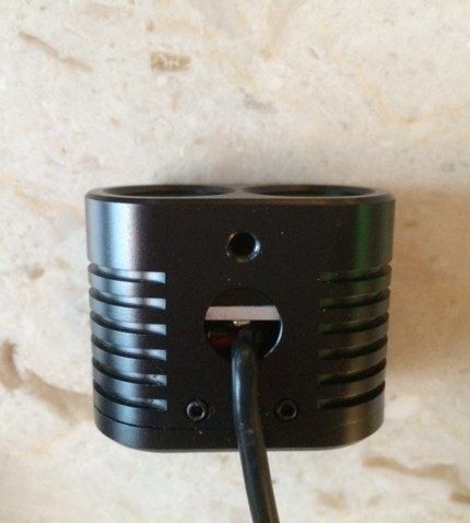

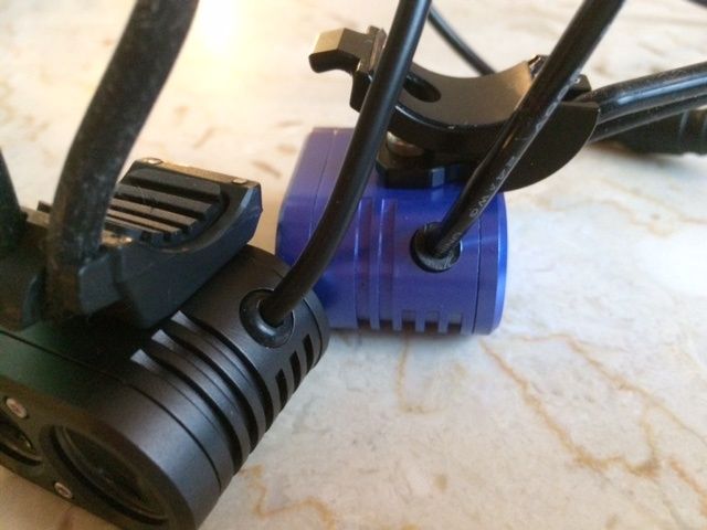

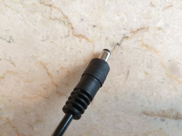

Sladdgenomföringar Gemini och Yinding:
Gemini duo levereras som sagt med Magic Shine kontakt. Yinding passar i Magic Shine batterier men sitter löst och sladdrigt. Det har jag löst genom att smälta på en krympslang på kontakthanen.
Yinding kontakt med krympslang:
Ultrafire LZZ skiljer sig lite från de övriga. Luckan till huset sitter baktill vilket gör det lite bökigare att byta linser. Sladden går in genom ett stort, otätat hål i huset som täpps till av fästet. Det här är inte ett tätt lamphus! Fästet sitter även väldigt långt fram vilket gör att man lätt blir bländad om man har lampan på styret och reser sig upp och trampar. Lampan kommer med en egen batterilösning och kontakter som inte är kompatibla med Magic Shine. Jag lödde dit en Magic Shine sladd det första jag gjorde.
Ultrafire LZZ:

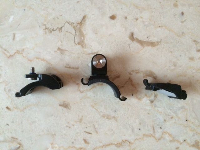

Fästen är ett kapitel för sig. Jag har skrivit om det usla fästet som kommer med Yinding här ( http://happymtb.org/forum/read.php/1/2162146/2328026#msg-2328026 ). Jag har testat 3 andra fästen.
”Lupine Piko O-ring Mount”, ”Supernova Bar Bracket mount” och ett ”Gemini mount”. Supernova fästet måste man modda en aning, men det är lätt. Skruva loss "överdelen" och försänk hålet för ett skruvhuvud. Alla tre fästen fungerar bra. Lupine fästet gör att lampan kommer långt fram och bra. Supernova fästet omsluter styret väldigt bra vilket gör att det sitter som berget. Gemini fästet är också bra.
Lupine:http://www.bike24.com/1.php?content=8;navigation=1;product=24309;page=1;menu=1400,1410,1415;mid=236;pgc=0
Supernova:http://www.bike24.com/p217488.html
Gemini: http://gemini-lights.com/products/mount-replacements
Från vänster till höger Lupine, Supernova, Gemini:

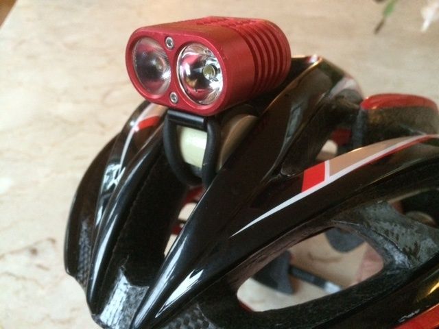

Så här kan man fästa en Yinding på en Giro Atmos:
http://happymtb.org/forum/read.php/1/2450344/2488126#msg-2488126

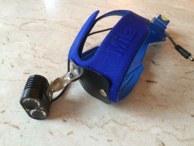

Så här kan man fästa en Yinding på ett Mila pannband:
(Någon med 3D skrivare som kan hjälpa mig att göra en snyggare lösning?)

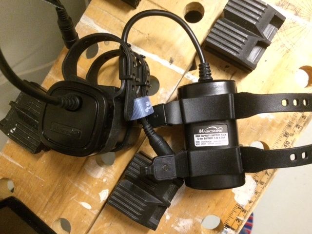

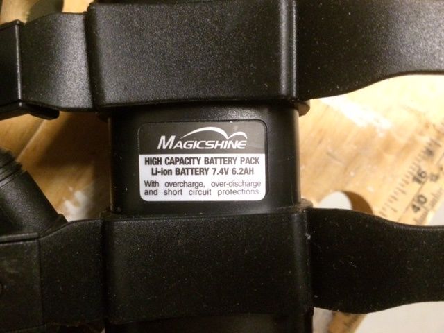

Nu använder jag nästan bara 4 cells 6,2Ah Magic Shine batterier (MS lamporna brukar komma med 4,6Ah pack). Dom funkar bra och räcker tillräckligt länge för mina vinterturer. 6,2Ah batterierna kan man köpa här: http://www.magicshinelights.de/mj-akkus/
Magic Shine 6,2 Ah batterier:

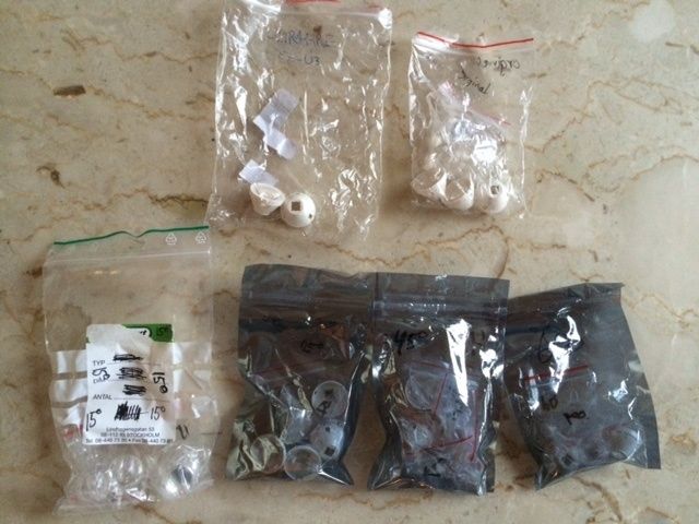

Jag har inte skrivit något om ljusbilder än och det beror på att det är lätt att köpa olika spridningslinser här: http://www.leddna.com/xm-l/
Original är alla tre lamporna ganska ”spottiga”. Skulle gissa 15graders spridning. Jag kör nu 25 + 40 grader eller 25 + 25 grader på mina lampor. Det tycker jag ger en bra ljusbild.
Lite spridningslinser från leddna (15, 25, 45 och 60 grader):

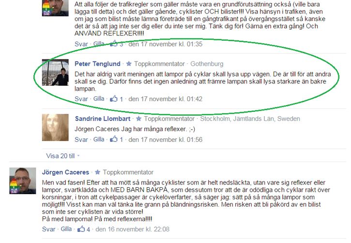

Lite om bländningsrisk i testet:
"I takt med att det säljs allt starkare cykellysen, så har också bländning blivit ett växande problem. Per Nylén jämför med bilarnas lyktor.
– Snart får vi fundera på om vi inte ska skaffa hel- och halvljus även på cykelbelysning, säger han.
Ett vanligt fel som cyklister gör är också att vinkla upp framlyktan för mycket. Då bländar ljuset den du möter, snarare än att lysa upp vägen för dig. Enligt Per Nylén ska lampan riktas snett nedåt från styret och såpass långt framåt att du hinner stanna om du upptäcker ett hinder längs vägen.
Även korrekt riktade cykellysen kan blända beroende på konstruktionen. För att testa bländningsrisken låter vi Per rikta in alla lysen och programledaren Mathias cyklar sedan mot Per i mörkret med de olika lysena. Per gör dels en subjektiv bedömning, dels en mätning av ljusstyrkan."
Personligen skulle jag hellre se ett test med lite dyrare cykelbelysning i spannet ca 300 - 800 kr istället för såna här "leksakslampor", men så länge cykeln har den låga status den har bland vanliga människor så lär det väl dröja.

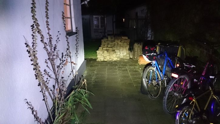

Dioden sitter riktad mot reflektorn och den presterar bättre än väntat.
Jag försökte föreviga en jämförelse och insåg ganska snabbt att automatiken i mobilkameran fungerar som den ska. Men som Pelle sa så är ju ögat den bästa sensorn och min subjektiva bedömning är att storebror är bättre.
Kan någon med den fantastiska philipslampan göra en subjektiv bedömning baserat på en verklig händelse, gärna utan förutfattade meningar? De spelar väl inte i samma liga, men ibland möter ju småpluttarna storlagen.
Årets lamptråd 2014/2015
Tog mig i kragen och stängde av automatiken och bilder är ju alltid kul å titta på. Högst ovetenskapligt, men kanske nyttigt för någon. Ingen av kinalamporna är ju särskilt snälla mot medtrafikanterna.
För den som undrar så är bilderna tagna med en Sony Z1 compact, det är fuktigt och avståndet till tegelstenarna är lagom. Den lilla biltemalampan satt i barncykelhöjd.

> Man kan även montera fästet från Philips-lampan
> på Yinding-huset och få ett mer robust fäste
> med skruv. Det har jag gjort på min svarta
> Yinding. Är för övrigt väldigt nöjd med den.

Kan flika in med ett alternativt användningsområde för Solarstorm CREE XM-L 3x T6 som jag köpte på Alibaba för ca 300kr ink. frakt. Eftersom jag numera bor på landet utan så mycket gatubelysning så är detta perfekt för långa promenader.

vad tror ni att detta kommer att bli? ; )
Har även fått hem ett gäng konvexa linser, samma linser som Troutiee använder i sina 'Spider eyes' whoop whoop

MJ-862 är snarast den nya varianten av MJ-872 med fem LED:ar istället för fyra. Men för att få ut två timmars batteritid vill du nog ha ett större ack nu när det är lite kyligt ute.
Jag vill minnas att jag gav ungefär 1500:- för min MJ-862 med 6600 mAh-ack, dock inte i svensk butik. Sjukt trevlig lampa i alla fall, men ljusbilden kan upplevas som lite kort på egen hand om man cyklar på grusvägar i skaplig fart.
http://www.magicshinelights.de/mj-862/
Tänk bara på att du inte kan cykla med en sån lampa om det finns mötande trafik. Då får du sätta handen för eller snällt stänga av (vilket är lite jobbigt om det är den enda lampa man har).
