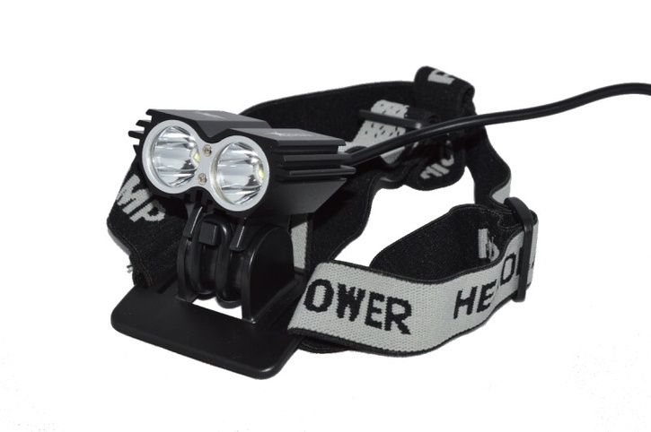

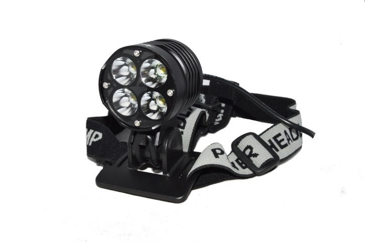

Tjena alla! Jag är ny på forumet och har skummat igenom denna tråd i sökandet efter info om SolarStorm X4. Jag har generellt hittat tunt med info om denna lampa men beslöt mig ändå för att beställa ett paket från ledlysen.se.
Jag väntar nu på följande:
SSX4 med http://www.ledlysen.se/batterier/solarstorm-7-4v-9300-mah-batteripack.html
Samt SSX2.
Under veckan tänkte jag dela med mig om info kring främst X4 för andra som sneglat på denna intressanta lampa.
För övrigt undrar jag vilken setup ni rekommenderar: X4 på styret och X2 på hjälmen eller tvärt om?
Det skiljer ca 40 g och 1k lumen, ljusbilder kanske liknande - det vet jag inte riktigt.
Om inte annat experimenterar jag lite grann och återkommer med vad jag får för intryck av de bägge sätten.
    27.1 KB · Besök: 150
    30.7 KB · Besök: 161
Årets lamptråd 2014/2015
Verkar inte vara någon skillnad på dem.
Tänk däremot på att det blir ganska tight med Panasonics största 18650-celler i den där hållaren. Det går inte att stänga den helt och fjädrarna bottnas ordentligt när man skruvar åt locket.
Jag har två uppsättningar, batterihållare och Panasonic-batterier. Den ena hållaren pajjade när jag stängde den för ett tag sen. Plasten som en gängad mässingshylsa satt ingjuten i knäcktes loss och nu går den bara att ghetto-stänga med ett spännband.
> eller tvärt om?
> kanske liknande -
Min s2 är sportig och sitter på hjälmen. Min x4 är naturligt bredstrålande och sitter på styret. Jag tycker att x4 är jättebra. Sitter bara xm-l i min (borde varit xm-l2) köpt från Kina. Drar lite batteri och kan bli för varm (slår av ljussttrka)

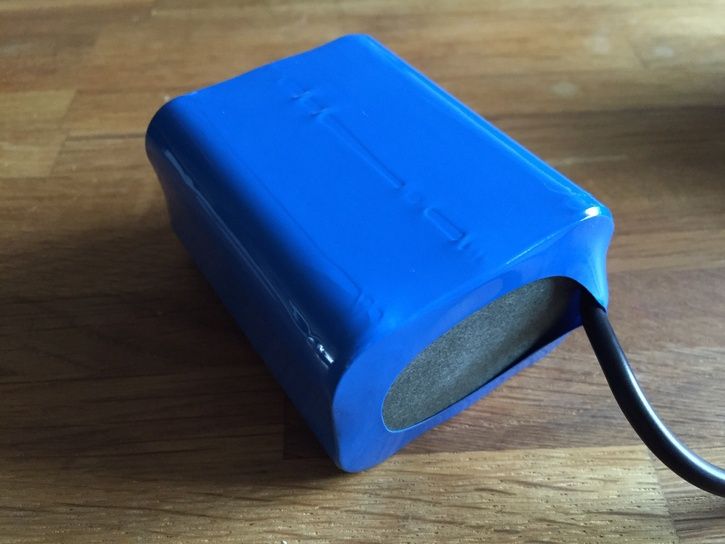

Eftersom jag är en klåfingrig typ var jag tvungen att öppna mitt mj-6036-batteripack för att kolla hur det ser ut. Var väl inga konstigheter därinne egentligen förutom att det såg jobbigt ut att byta celler. Det jag reagerade mest på var att när jag öppnade det var det lite limmat eller nåt men första sidan var lös. Kändes ju inte så vattentätt direkt…
Tror jag ska satsa på de grejer HåkanC och Appel länkat en bit upp. Den kapaciteten får räcka och har ingen lust att betala mer just nu.
Alltså en låda, 4 Panasonic-celler på 3400mAh och en adapter för oval-rund kontakt.
Men laddningen med de grejerna då? Funkar min mj-880-laddare eller exploderar allt?
Finns det någon smutt låda för bara 2 celler om man skulle få för sig att ut och springa någongång?
Edit: såg nu att det var trångt i lådan… Något tips på en där Panasonics skyddade celler passar bättre?

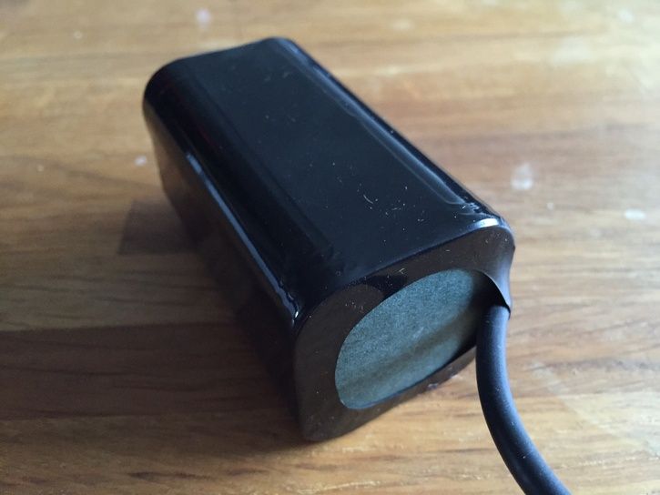

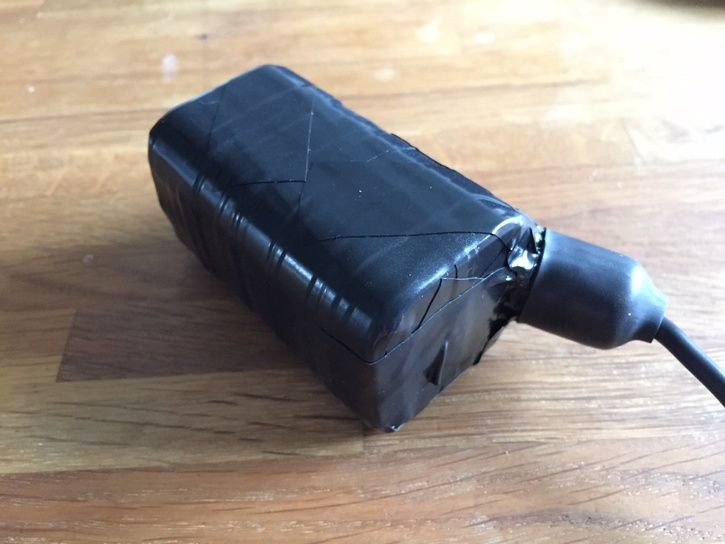

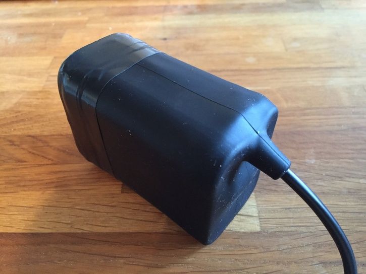

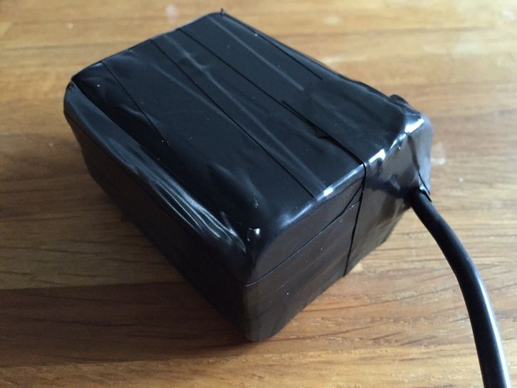

Efter ett kort första test av X4'an och X2'an har jag märkt följande:
- Lamporna sitter inte stenhårt med o-ringarna kring styret.
- De har en liknande ljusbild där X4'an spiller något mer.
- Skillnaden i vikt på de olika husen märks inte direkt när de sitter på hjälmen, så där finns möjligheter till vilken setup man vill.
- Inget av de två batteripacken var vattentäta, men panasonic-packet var vattenskyddat med gummerat hölje.
Angående monteringen på styret har jag temporärt löst det med att limma fast sandpapper på bägge sidor av fästet, dvs både mot styret och mot lampan, och tejpat styret med eltejp. Detta verkar fungera bra men jag skulle vilja ha ett stadigare fäste som inte använder sig av o-ringar, tipsa gärna! (Helst någon typ av snabbfäste)
Batterierna fick sig ett lager eltejp innan jag stoppade de både i gummihöljen (hade ett liggandes till ett 2s2p sen innan) som dessutom tätades med eltejp. Så nu känner jag mig trygg i regnet också! (Krympslangen kring kabeln på det lilla packet togs bort när jag hittade mitt andra gummihölje, det är tätt nog.)
Men tills vidare, God jul allesammans!
