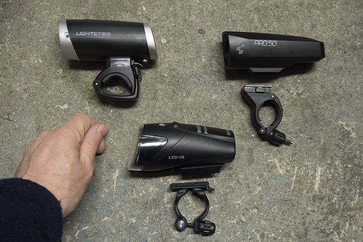

Cubejonas skrev:
> Jag köpte denna Biltemalampa.
Denna?
(En länk hade väl varit bra?)
> Tyvärr verkar dom
> sparat in pengarna på fästet. Inte bara att det
> är för litet för min pendlarhoj. Försökte
> montera den på frygans elhoj istället som har
> mindre styre. Där tenderar det att gå upp när
> man drar åt tillräckligt för att den skall
> sitta still även vid av och påtagning. Crap helt
> enkelt. Jag hade sånt flyt att jag hade ett annat
> fäste som faktiskt passade.
Oavsett vilken lampa är det trist med det dåliga fästet.
Men för den som har möjlighet finns det många som säljer lösa fästen,
de behöver inte kosta så mkt, 40 SEK för denna tex: http://www.rosebikes.se/artikel/cateye-h34n-replacement-bracket/aid:787958

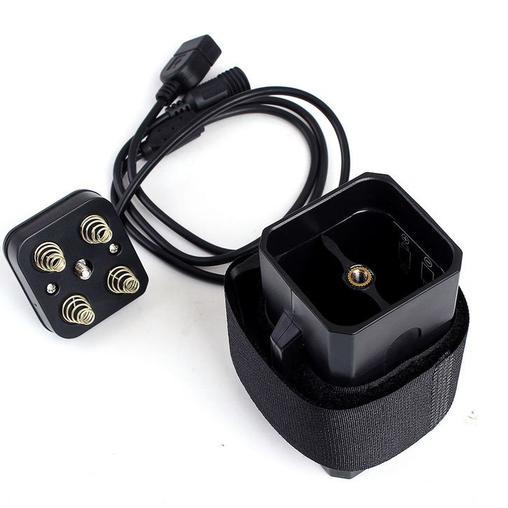

Till mitt försvar: Har googlat och även sökt här men utan att hitta mitt svar. Kanske kan någon vänlig själ ge mig råd. Behöver nytt batteripack till två år gammal china-lampa. Funderar på att utgå ifrån
http://www.ebay.com/itm/131368825306?_trksid=p2055119.m1438.l2649&ssPageName=STRK:MEBIDX:IT
Är det batteri med skyddskrets eller utan som gäller?
Var hittar man 4 st bra 18650-batterier till bra pris?
Alternativt; bra förslag på liknande konfiguration. Den där USB-sladden kan jag vara utan.

Har du batterierna i en "hållare" med skyddskretsar så behöver inte battericellerna ha skyddskretsar.
> pris?
Jag tycker att du inte enbart bör gå efter priset, kolla även kapacitet o kvalitet
Bra batterier, till bra pris, tycker jag att Panasonic (de heter numer ngt annat) NCR18650A och NCR18650B
De säljs bla av Gearbest
http://www.gearbest.com/batteries/pp_189825.html
http://www.gearbest.com/batteries/pp_189823.html
Det finns en dansk hemsida där man enkelt kan jämföra den uppmätta kapaciteten hos olika batterier
http://lygte-info.dk/review/batteries2012/Common18650comparator.php
Vill du ha en bra laddare och kapacitetstestare så finns det även en sådan hos Gearbest
Opus BT - C3100 V2.2
http://www.gearbest.com/chargers/pp_174044.html
> konfiguration.
Några alternativ tipsade jag om redan i förra årets lamptråd
http://happymtb.org/forum/read.php/1/2450344/2452145#msg-2452145
Gearbest har ett billigt alternativ: http://www.gearbest.com/led-flashlights/pp_232074.html
Men jag har ingen aning om vilken som är "bäst".
/Håkan

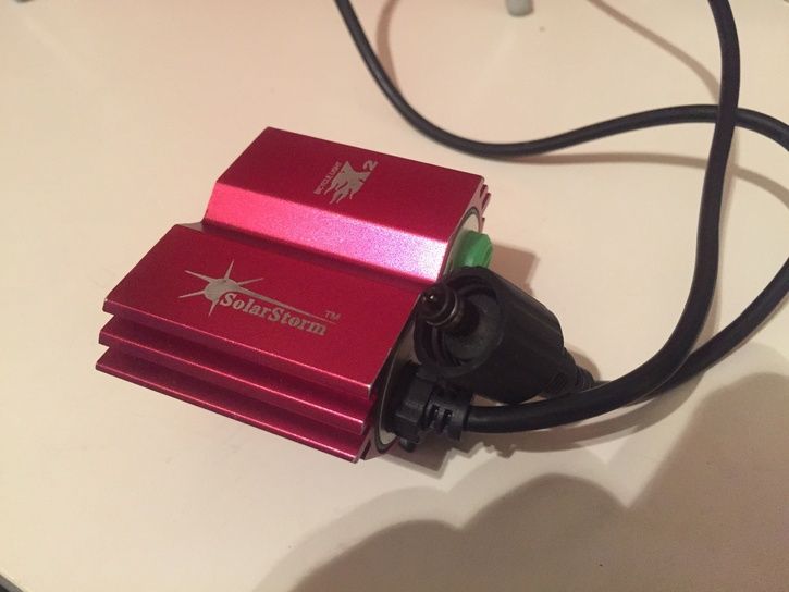

Skulle behövs hjälp och tips om villet batteripack plus laddare utan den där mellanspelen på stickpropp för att passa våra uttag, den laddarn jag har nu glappar deluxe sen verkar även batteriet gett upp helt, sladdarna sticker röd/vit sticker lixom ut lite ut acket.
Har en solarstorm x2 men gängad kontakt via höljet, se bild!
Länka gärna till nån prisvärd o bra, såg några förslag tidigare i tråden, men ja vet som sagt inte så mkt om el, så ber om lite hjälp :) tack på förhand

Miracle skrev:
> Batteri:
> - Billigt:
> http://www.ledlysen.se/produkt/solarstorm-74v-4000
> -mah-batteripack/
> - Bättre:
> http://www.ledlysen.se/produkt/solarstorm-74v-5600
> -mah-batteripack/
> Laddare:
> http://www.ledlysen.se/produkt/laddare-till-batter
> ipack/
> Frid!
Tack för tipsen, kändes lite dyra?
Är denna som länkas till innan skräp? http://m.aliexpress.com/item/324351...-X3-T6-L2&tracelog=wwwdetail2mobilesitedetail
Har ingen brådska , har en MJ 808 oxå som funkar bra!
