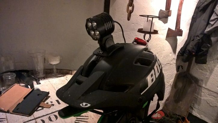

Årets lamptråd 2015/2016

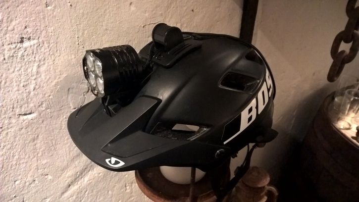

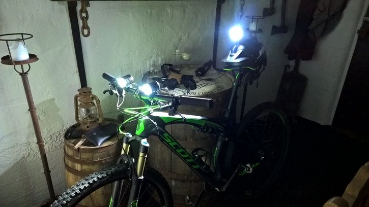

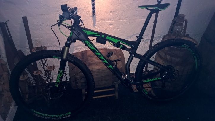

Nu har jag testkört den här combon några rundor, med två Kjell o co på styret och en Solarstorm x4 på hjälmen. Och jag kan bara konstatera att det var fanemej inte dumt alls det här. Nu känns det ju som man inte behöver bry sig om det är dag eller natt när man ska ut på en träningsrunda. Totalt 6000 lumen. Om man ska tro på texten på kartongerna. Men skit samma. Jag är mer än nöjd iaf ?
    99.6 KB · Besök: 66

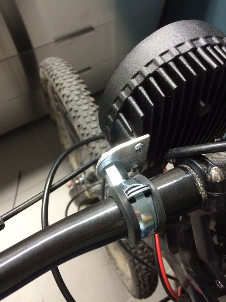

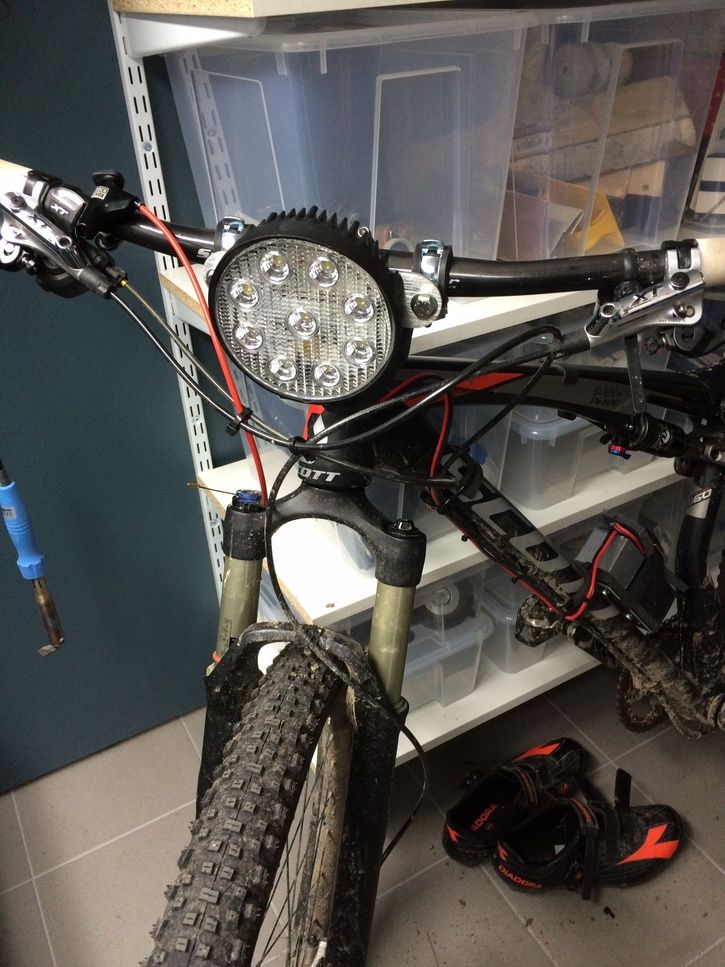

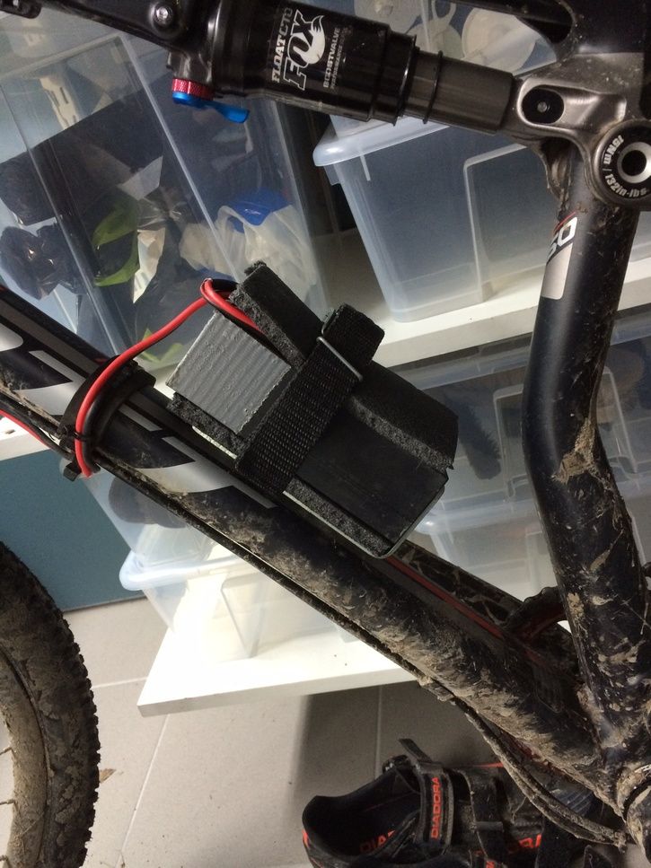

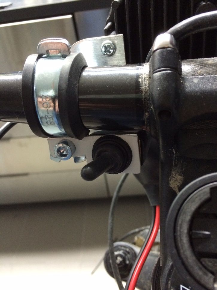

> Jag vill veta mer!!
Fler bilder längre ner!! Nu i 'färdig edition' (förutom batterihållar arrangemanget, som är mer skyddat & med bättre fastspänning av batteriet.
Det är något av ett man tager vad-man-haver-bygge.
12v arbetslampan på 10w hade jag vid lastning av enduromc i skogen. (219kr på biltema)
Batteriet hör till kategorin radiostyrd bil.
On/off-knapp kommer från en slaktad båtpanel med avsäkrade brytare ( åxå biltema).
De gummikläddastyrklämmorna är vvsklämmor åxå från biltema. De sitter skruvade i orginal fästöron till arb.lampan.
Batterifästet består av vinkeljärn och liggundrlag.
Eftersom batteritypen är LiPo används batterialarm (liksom batterier) från hobbyking.com ,så att inte batterierna eldas upp eller förstörs pga urladdning.
So what? Funkar skiten då?
Tog premiärturen i går kväll.
Första intrycket var att den var lite klen, men väl ute i bushen, där jag trivs bäst, fungerade det riktigt bra. Brukar ligga på 10-12 km/h i snitthastighet. Enorm spridning och mycket jämn ljusbild. Kompletterades kanon av en 3xT6 pannlampa.

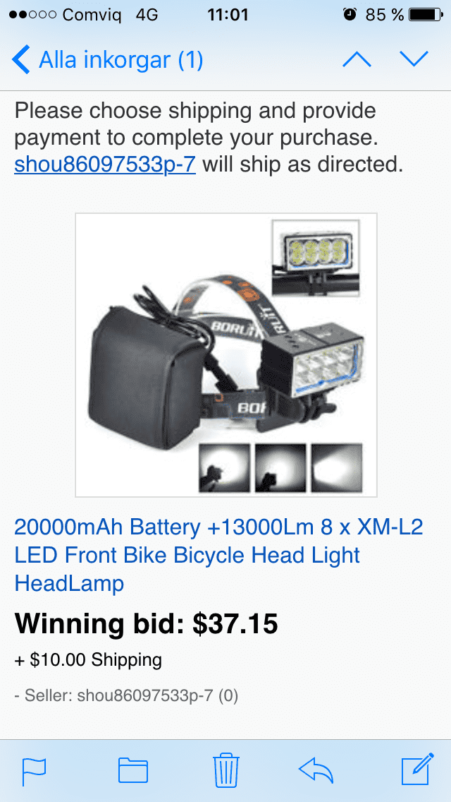

He he ja bygget hamnar i " inget-att-skriva-hem-om-kategorin", lite skoj att sno i hop nåt fungerande lite snabbt av prylar som ligger hemma och skräpar.
Har beställt en fyrkantig 13000(kina)lumen enl bilden. Någon som testat? Berätta!!
    100.2 KB · Besök: 83
Coolt! Den där lär lysa nå grymt. :-)
Dock inte 13 000 lumen, för det är inte ens teoretiskt möjligt med 8 st XM-L2, om jag fattat rätt.
Frid!
marr skrev:
> Jädrans vad högt hjälmlampan hamnar..
Nu har jag fixat ett nytt lägre fäste längre fram på hjälmen.
Före och efter bild
    101.4 KB · Besök: 61
    100.5 KB · Besök: 54
> liggundrlag.
> pannlampa.

Slobban skrev:
> Gammal whiskytunna, några yxor, putsade väggar..
> levande ljus. gemytlig mekarmiljö alltså!
> trevligt
Jo då! På vintern har jag det varmt och mysigt i min lilla slottskällare, som jag har designat och byggt själv. Brukar tända en brasa innan jag sticker ut på träningsrundan, för att sedan komma hem och stretcha i värmen och pysmyset, hehe!!
kay skrev:
> väggar..
> > trevligt
> hehe!!
Snacka om man cave deluxe!
kay skrev:
> väggar..
> > trevligt
> hehe!!
Pysmys var ordet!
kay skrev:
> väggar..
> > trevligt
> hehe!!
Magiskt!
Riktigt fint.
