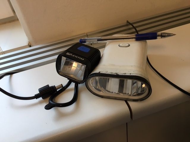

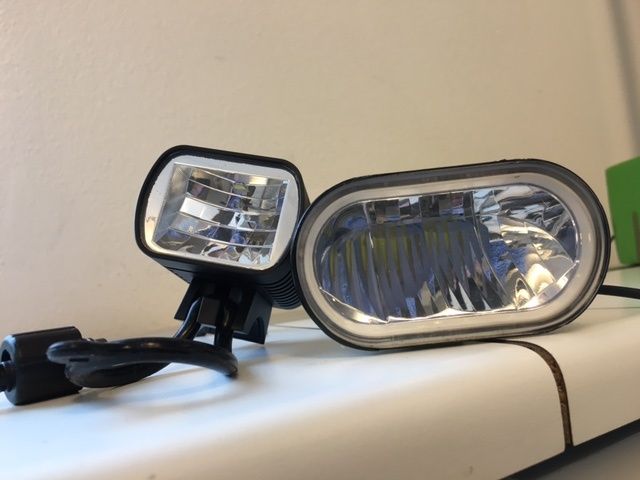

Är lite dålig på beamshot bilder. Ska göra ett försök snart. Jag kan posta några bilder på hur "formfaktorn" förhåller sig till Philipsen iaf.
"Hotspoten" är som sagt smalare än Philipsen vilket jag tycker är synd. Men ljusbilden är ändå bra tycker jag.

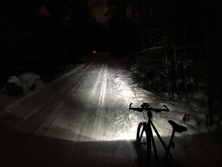

Gjorde ett försök till jämförande beamshots mellan RichFire SF-619 och Philips Saferide. Märker mer och mer att jag tycker att ljuskäglan är lite för smal på RichFire, men här tycker jag att bilderna överdriver lite. Samma sak med ljussyrkan. RichFire lyser starkare än Philips, det framgår inte av bilderna heller.
Bilderna är tagna med en iPhone, så det går inte att jämföra ljusstyrkan för lamporna mha bilderna.
RichFire SF-619 på full effekt:
Philips Saferide på full effekt:
Philips har en bredare och jämnare ljusbild där vägen täcks upp bra.
RichFire har en mycket tydligare hotspot och lite "glapp" mellan den reflekterade strålen framåt och det direkta ljuset ner i backen framför cykeln.
Jag tycker ändå att RichFire fungerar trots att ljusstrålen inte är helt optimal. Jag kommer att köra vidare med den och se hur den fungerar över tid.

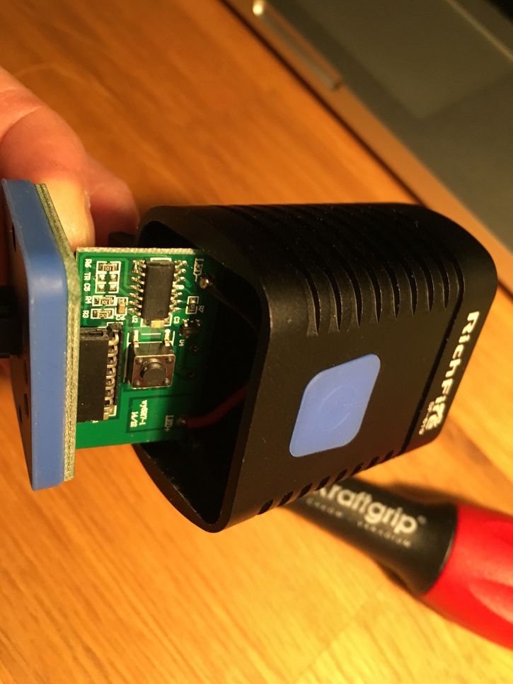

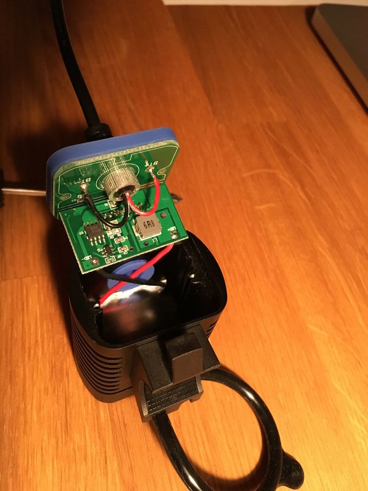

Skruvade även upp lampan och tittade lite inuti den. Plattan med LEDen är limmad (?) direkt i aluminiumskalet, vilket borde vara bra ur kylningshänseende.
RichFire SF-619 är en helt ok lampa som lyser starkare än Philips Saferide men har en lite för smal reflekterad ljuskägla. Bra halvljus som inte bländar nämnvärt. Fler borde använda denna typ av lampa i trafiken istället för lampor med konisk, bländande ljuskägla.

Hur upplevs egentligen den där hotspoten närmast cykeln? Den ser groteskt stark ut på bilden.
Inte för att jag egentligen är spekulant på fler lampor, Philipsen duger gott till den pendling jag ägnar mig åt. Men skulle någon ha en på något sätt defekt Philips liggande som moddningsobjekt så..

Lite mer funderingar kring RichFire SF-619. Om man tittar på reflektorn är den mer "grovhuggen" än Philipsens mer modulerade reflektor. Det är lite synd, för RichFire'n känns så rätt på många sätt, och en liiite bättre reflektor skulle göra den till en vinnare.
Om jag var lamputvecklare skulle jag ändra reflektorn så att ljuset närmast framhjulet trycktes framåt lite och så skulle jag bredda ljusstrålen som går framåt. Så här:

Fläcken närmast framhjulet ser spontant ut som om en hel del ljus från dioderna helt enkelt missar reflektorn helt och fortsätter rakt nedåt.

>Om man vrider upp lampan så den lyser som Philipsen vid framhjulet, dvs framför, bländar den en >massa då alltså?
Alltså, det är så jäkla svårt med beamshots. Ni måste tänka på att detta är taget på en snöig, reflekterade väg. Tror att det förstärker ljuset närmast cykeln en del. Jag störs inte nämnvärt av det ljuset när jag cyklar. Däremot börjar strålen framåt att blända om man riktar upp lampan mer, så det hade varit bättre om ljusbilden varit mer "ihop tryckt".

Ja, det är svårt att fota, men min lvg-lampa har allt annat än perfekt ljusbild också och jag antar att ingen vill ha den så egentligen. Det är en Sigma Lightster och den lyser lite närmast cykeln och sen mörkt till stora ljuskäglan. Varför mörkt emellan? Så svårt kan det inte vara.

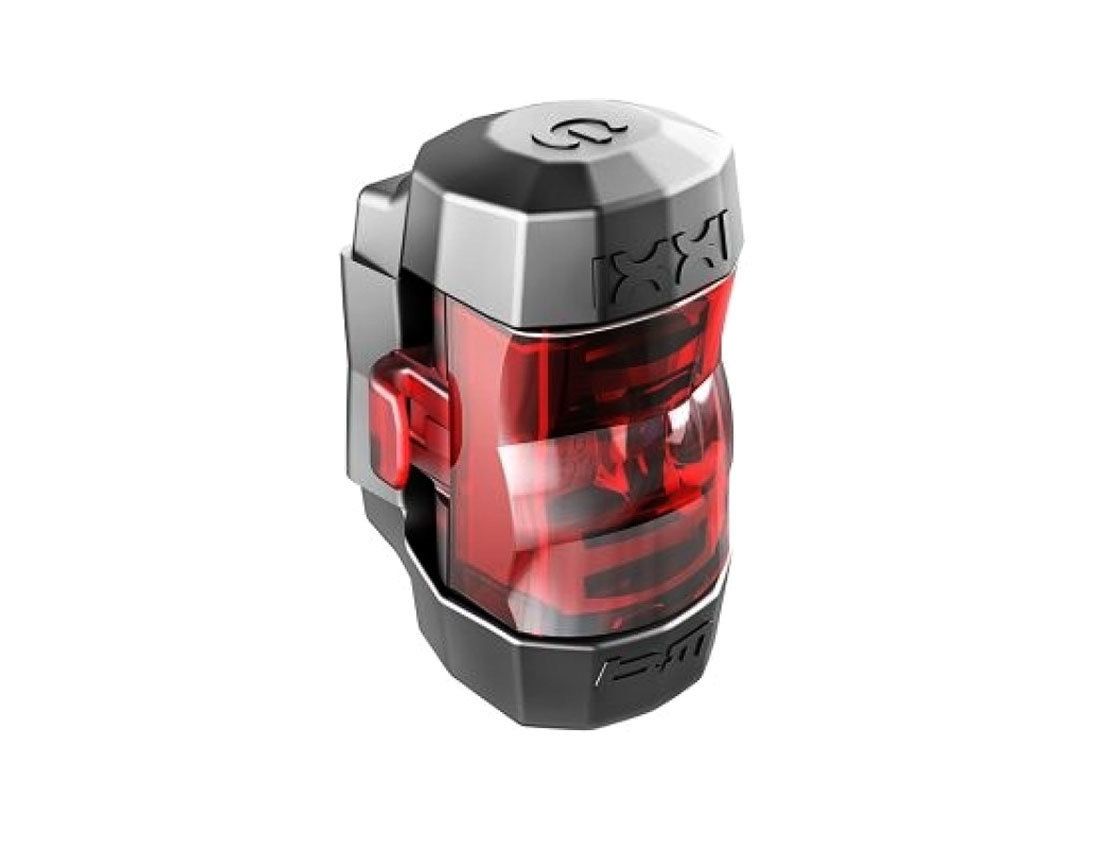

Denn har jag två av. De håller bra, lyser länge och är pålitlig. Billig och utan blinkjunk.
http://www.bike-discount.de/en/buy/busch-mueller-ixxi-rear-light-106463
