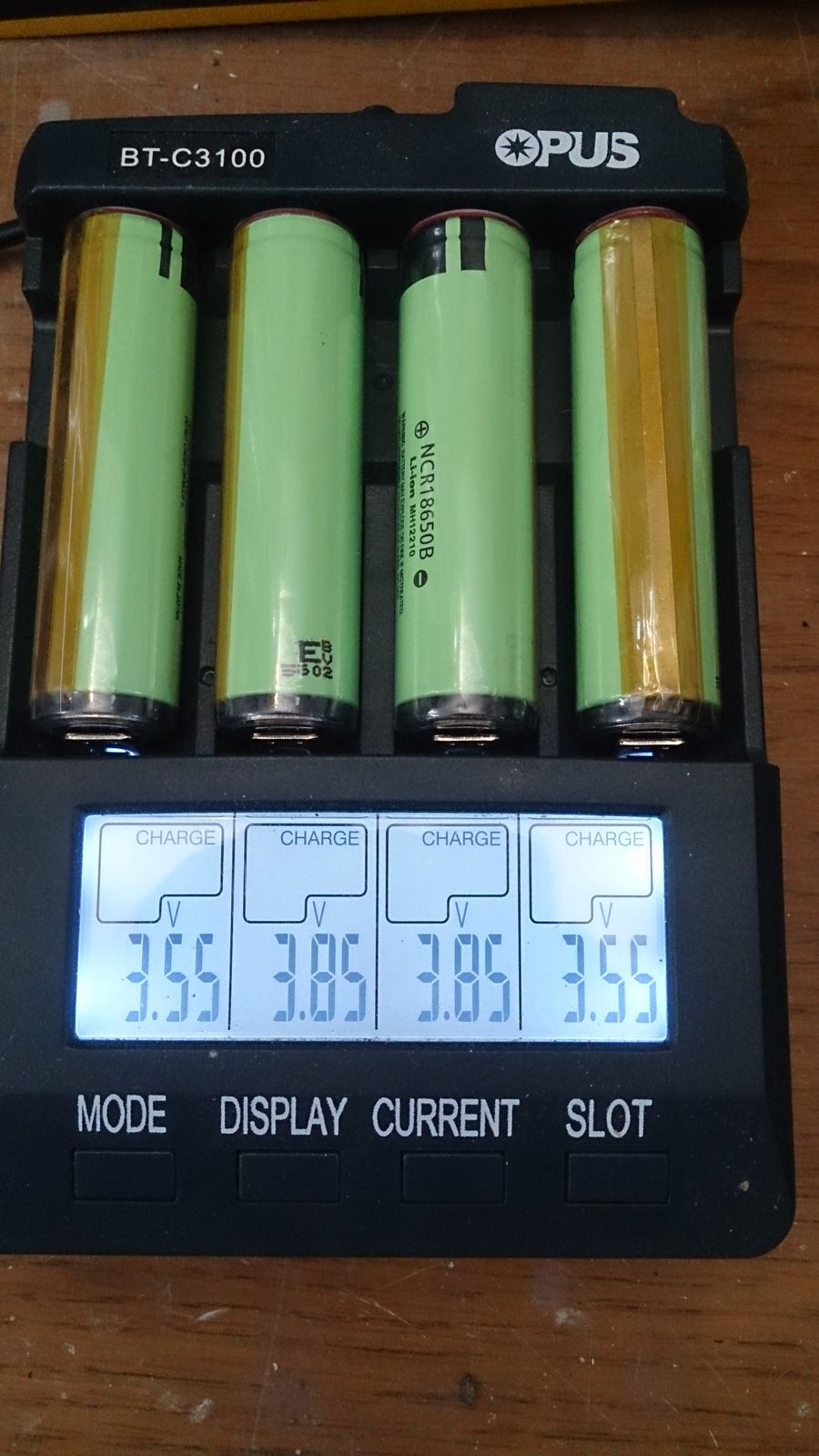

Till förra hösten köpte jag en batterilåda, 4st Panasonic 18650 och en Opus 3100-laddare. Har laddat batterierna endast i den förut, men nu visar den "null" på två av cellerna. Kommer inte ihåg hur laddade de var i våras när de lades undan. Har självklart inte rört dem eller underhållsladdat dem under sommaren för så duktig är jag inte.
Fråga: går de väcka till liv igen och hur?
Har laddare till Magicshine 880 och 610, något kinaskräp och nämnda Opus. Vad använder jag? Kommer de explodera med någon annan laddare eftersom Opusen inte vill veta av dem?

Kunde inte hålla mig utan satte cellerna i batterilådan och kopplade in kinaladdaren en stund. Flyttade sen över dem till Opusen för att kolla status.
Resultat
Huset står dessutom kvar :-)
Årets lamptråd 2015/2016
Till någon gammal 3000lm treögd kinalampa köpt på ebay.
Alla celler verkar funka nu iaf så nu behöver de bara testas i skogen så får vi se om det är något drag kvar i dem.
Bra att det löste sig.
Som du har märkt kan skyddskretsarna i LiION-celler i bland "lösa ut" och då blir spänningen 0V,
för att återställa dem behöver man (lite) laddström.
Att spänningen är 0V ställer till problem för intelligenta laddare, men hos en del ska man genom att hålla ned en knapp få en svag laddström, som skall vara tillräcklig för att återställa skyddskretsarna.
Men om det finns en sådan funktion i BT-C3100 har jag ingen aning om.

Mitt hunk Lee batteri har seriösa problem. Vet inte exakt men uppskattar att kapaciteten är mer än halverad. Inköpt till förra säsongen.
Ska jag försöka reklamera det eller köpa laddare och hoppas på att det är en cell som är paj? Är det vanliga celler i som jag kan trycka in i Håkan c "gör det själv" batteri paket. Eller är det oskyddade celler?
Några tips?
