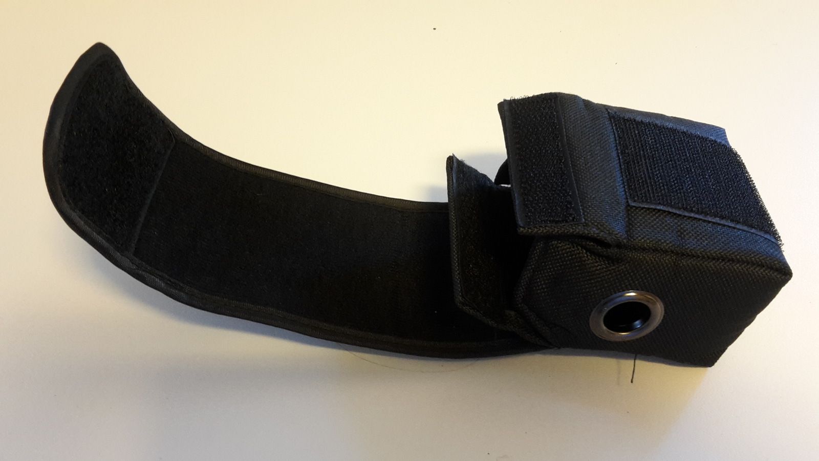

Intryck så här långt: Genomgående bra kvalitet på grejerna. Känns inte "plastiga" trots att typ allt är gjort av dito.
Den trådlösa fjärrkontrollen har väldigt bra form, inte för böjd = passar på föremål med förhållandevis stor omkrets.
Batteriet känns ganska tungt, men inte på något sätt klumpigt.
Väldigt fin väska för prylarna! Detta ger jag både + och - för. Kul med fina grejer, men för mig hade det räckt med en plastpåse. Hade hellre sett att väskan gick att köpa till, så man hade kunnat spara in lite på kostnaderna där. Trist att betala får något man inte har behov av.

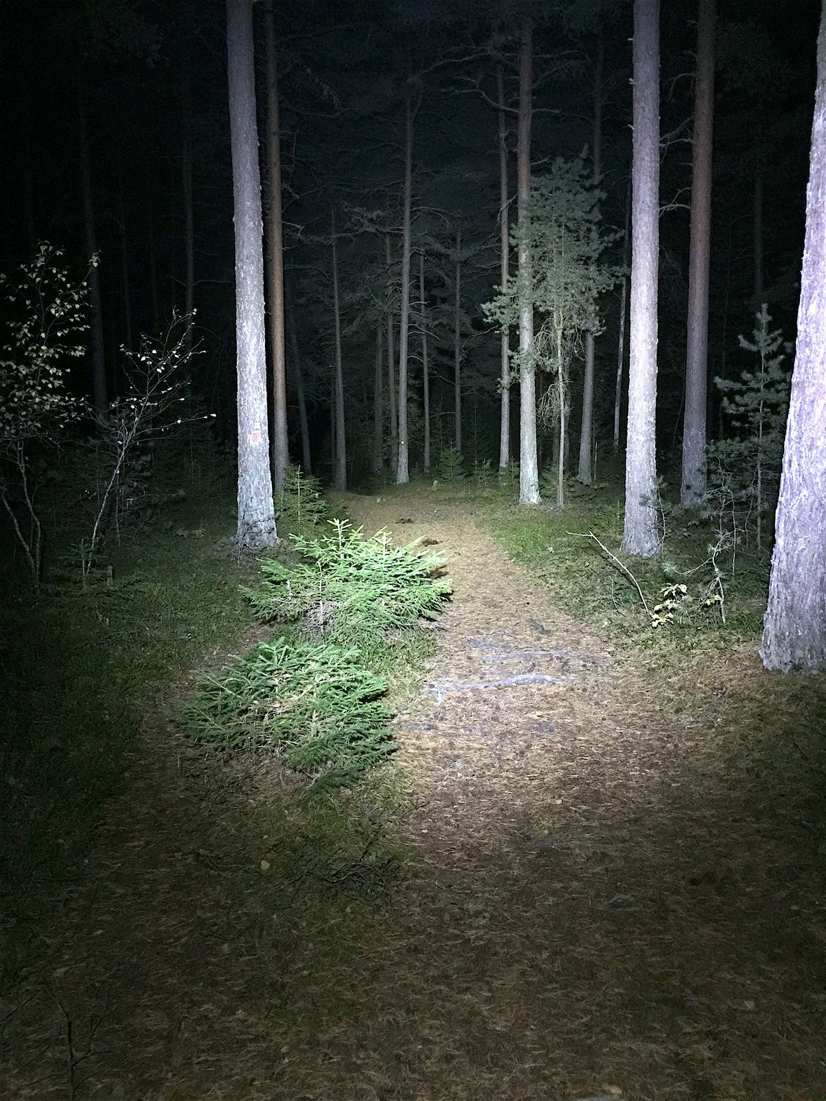

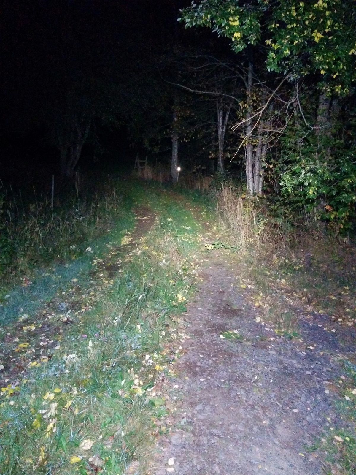

Då var det dags att premiärköra i mörker med lampa. Över förväntan måste jag säga. Framförallt i skogen. På landsväg smetar ljuset ut sig mer men i skogen tycker ja lampan funkar helt ok. Bilden är med max ljus. Gillar inte mörker och än sämre i skogen. Men, det var helt magiskt att cykla i mörka skogen. Bara jag (och inga joggare att ta hänsyn till) och mycket rådjur. Tyckte även att jag vågade stå på riktigt bra (med mina mått). Det var precis som att mörker med lampa skapade en lite jämnare terräng och jag släppte på mer än när man ser alla hinder i dagsljus. Helt enkelt mer flyt. Men fasen vad kallt det var. 9 grader och fötterna led ganska mycket.

Tyckte ljuset var ganska bekvämt. Får inte riktigt samma bild av terrängen. Med lampa så upplever jag att terrängen är plättar vilket kan ha att göra med ljuset. Av någon anledning så släppte jag på ganska bra pga. detta. I dagsljus upplevs terrängen som svårare ljust för att men ser det bättre.

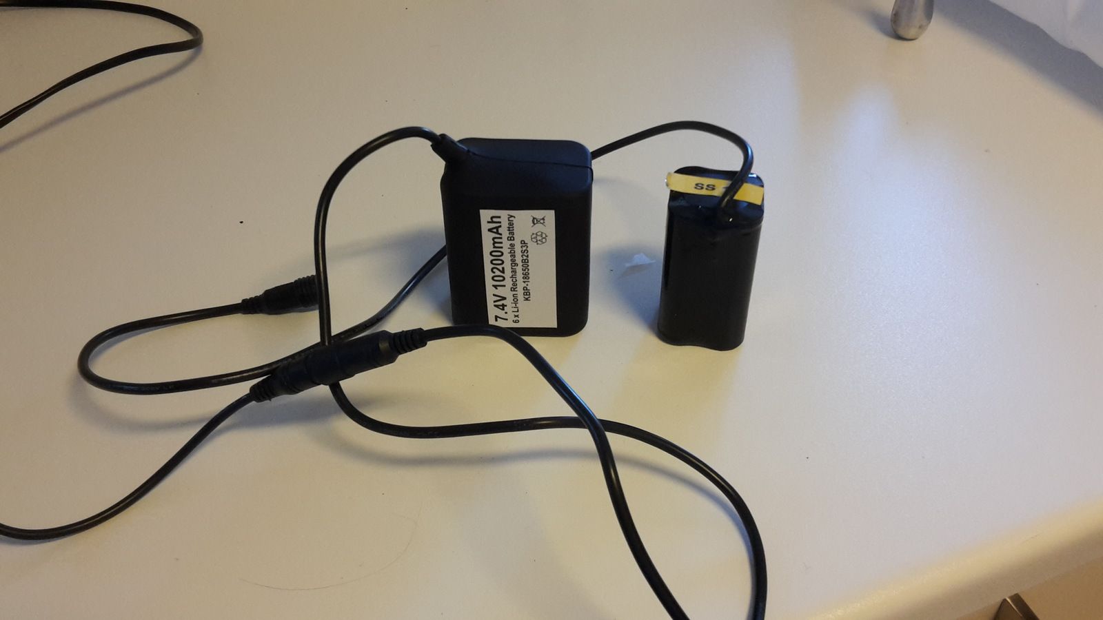

Har beställt 2 st pack ifrån kai troligtvis med fel kontakt då solarstormlamporna har någon special :-(
Skippar man gängan passar min Solarstorm i en vanlig rund MS kontakt.
Precis, båda kontakterna funkar. Klart att det är bättre med rätt, men jag mixar och matchar. Ibland sätter jag en liten tejp för att den ska sitta fast ordentligt.
