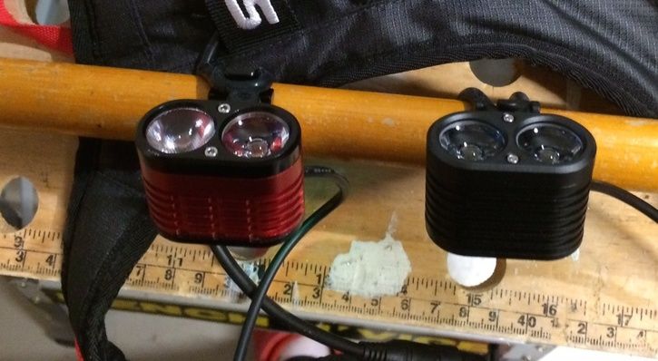

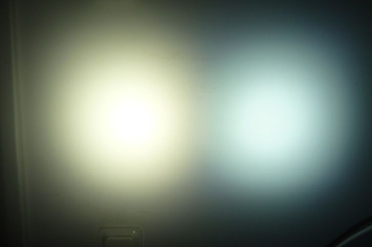

Snyggt med lite bilder! Själv har jag inte tillräckliga fotoskills för att ta bra "beamshots", men något som gör sig ganska bra med snikkameran är jämförelser mellan varmvitt och kallvitt ljus. Efter att ha provat varmvitt kommer jag aldrig mer vilja ha kallvit i skogen. Det är stor skillnad i upplevelse, mindre bländande och mycket "mysigare".
Här är en varmvit yinding (~4800K) och en duo (~6000K ??). Skulle tro att Magicshine är ungerfär som duon.
Yinding (vänster) och Gemini Duo (höger)

Inget komplicerat alls faktiskt.
Har du ett stativ och en kamera som du kan köra manuella inställningar på är du hemma.
Ställ upp ISO ganska högt och låt sedan automatiken ge dig användbara värden för slutartid & bländare.
Ställ över kameran i manuellt läge & använd värdena som du fick i automatiken.
Nu kommer jämförande bilder bli rättvisande eftersom kameran inte anpassar sig till ökat minskat ljus :)
I princip ingen efterbehandling alls av bilderna utan bara dumpade ut dom i anpassad storlek =)
Skall även säga att jag strapsade fast "lampriggen" i stativet så att alla lamporna var riktade på samma sätt :)

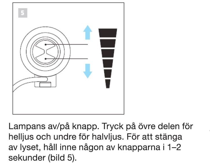

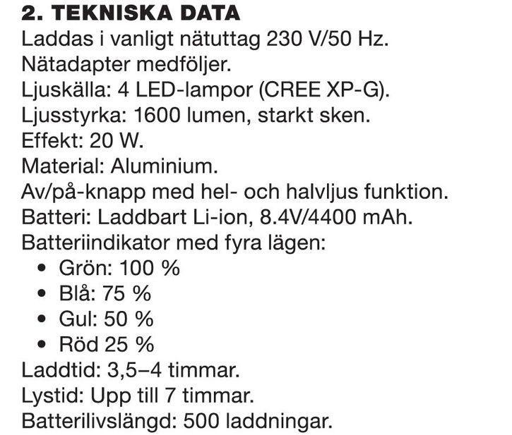

Johan Falk skrev:
> Men deras produktbeskrivning
> http://www.biltema.se/BiltemaDocuments/Manuals/27-
> 1800_man.pdf är lite missvisande när det står
> att den har helljus och halvljus. Full- och halv
> effekt kanske hade varit bättre formulerat.
> Det där s.k. "halvljuset" kommer säkert lura
> många vardagscyklister att tro att den går att
> ha som halvljus bland trafik. Kan nästan
> garantera att den kommer att blända mötande
> även på "halvljus" om den inte riktas ner på
> typ framdäcket...
Det var inte nå bra beskrivning.
http://www.biltema.se/BiltemaDocuments/Manuals/27-1800_man.pdf
Frid!

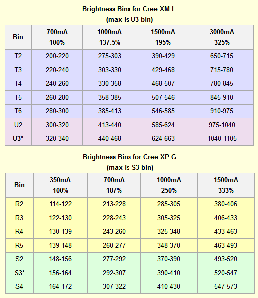

Tittar man på en jämförelse av led'en så verkar XP-G i detta fallet vara ngt "lysande" val (förlåt, kunde inte motstå) ;-)
Om jag nu har fattat rätt så verkar det vara så att XP-G är betydligt ljussvagare än XM-L.
Kollade på http://flashlightwiki.com/Cree
Edit to add:
1600 Lumen på 4 led gör den ju svagare än en Solarstorm X2 som annars känns som ett av de vettigare budgetvalet för tillfället.

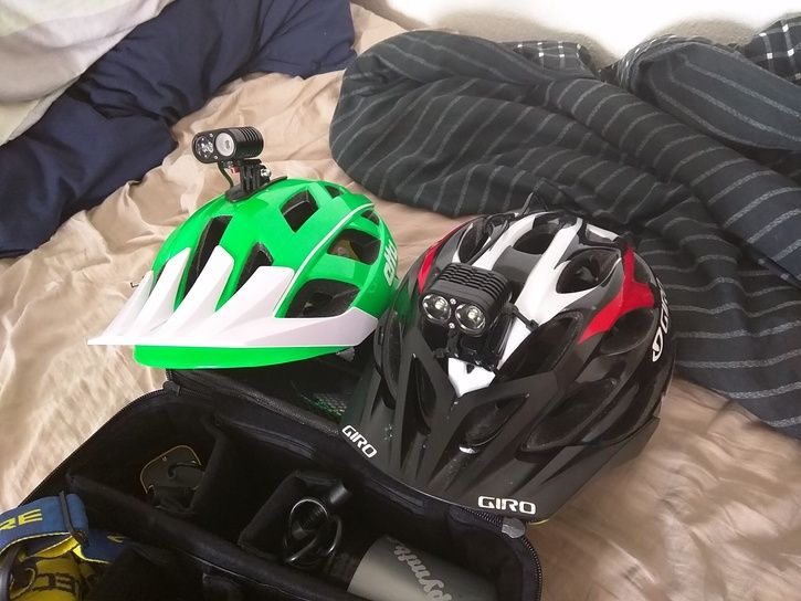

Var ute å prövade dom nya lamporna jag införskaffade. MS-620 och MS-616. 620 kommer returneras. Blev rentutav besviken på den... Bättre ljusbild ur 616 och jag märker noll och ingen skillnad i ljusstyrka mellan dom två. Däremot är jag nöjd med 616 som hjälmlampa. Så den kommer jag behålla!
Tips mottages gärna på lampa för styret som har en mer pencil liknande ljusbild än något som sprider ljuset 180 grader.
Årets lamptråd 2015/2016
