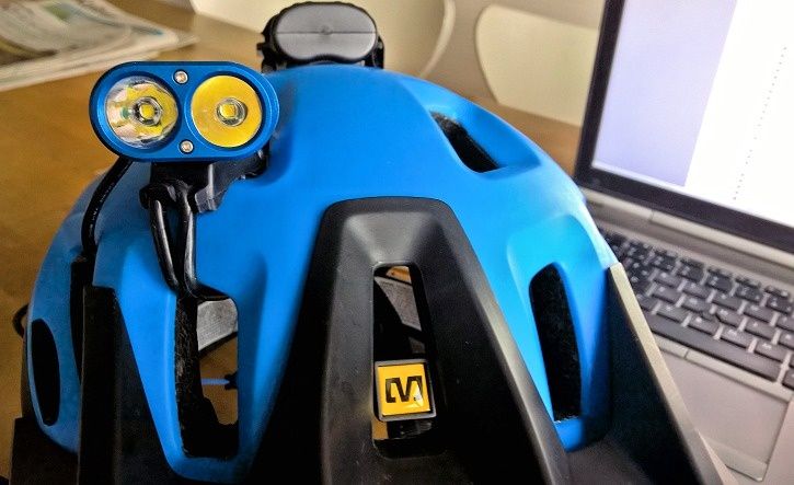

SalkinL skrev:
> Hur har ni fäst de nya Magicshine(610/616/620)
> lamporna i hjälmen?
> http://www.magicshine.com/ShowProduct.aspx?id=59
> Det här ser så klumpigt ut. Fästet är ju 3
> gånger större än lampan.
Ja det håller jag med om. Drog banden runt hjälmen som på bild, sedan ett buntband för att säkra. Ska nog kapa bortbanden och bara ha fästet sitta med buntband. Men det är ju inte särskilt slimmat...
Har en 610 och en 880 och jag är riktigt nöjd.

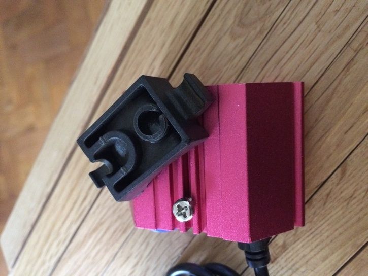

Årets lamptråd 2015/2016
Någon som kan ta lite detalj bilder så sina nya magicshines?
Går det att skruva av fästet på dem tex? Vore schysst och mot gopro fästen för slimmad montering.
> magicshines?
> montering.
Jag kikade under min igår och där satt en orange gummibit, kanske sitter en skruv där under? Jag hade från början tänkt det du nämner, gopro fäste. Just nu får det nog bli något hemmasnickrat av någon plåtbit. Gillar inte gummibandslösningen alls, tycker dom flyttar sig med tiden.
> lamporna i hjälmen?
Jag använder den gamla typen av fäste som är betydligt mer slimmat. Det i sin tur är fäst med 3M dual lock eftersom band inte fungerar så bra med ventilationen på min Bell Stoker.

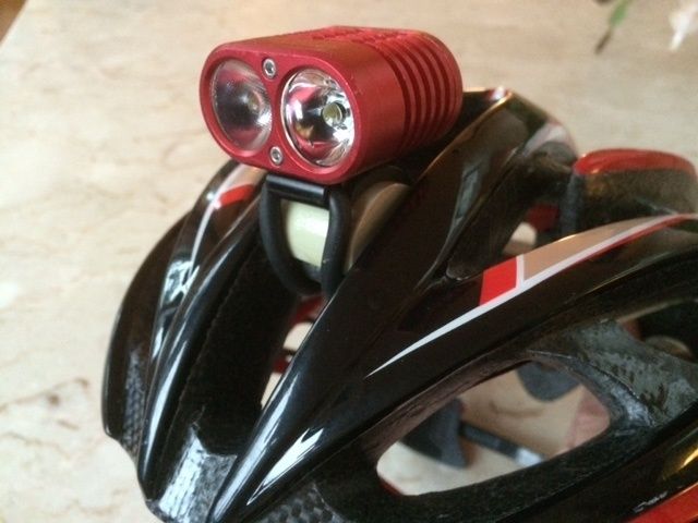

> lamporna i hjälmen?
på min förra hjälm tog jag en bit aluminiumrör och klöv på mitten så jag fick en rörhalva som jag stripade fast på hjälmen, sen fäste jag lampan direkt i den.
På min nya hjälm hade jag sån tur att formen på hjälmen funkar ihop med fästet, så på den har jag bara satt fast lampan direkt ovanpå hjälmen med det kraftiga gummibandet. Jag tycker generellt tillverkarna är rätt dåliga på att göra fästen med låg profil, undantaget Lupine då förstås, deras Piko tycker jag har ett nästan optimalt fäste.

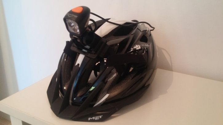

NickPick skrev:
> https://www.xxl.se/magicshine-magicshine-gopro-ada
> pter/p/1092257_1_style
> Annars finns ju den där varianten. Gillar den
> skavfria lösningen med gummistropp på styret,
> men på hjälmen är den kass.
> Denna adapter ligger nära till hands för min del
> iaf...
Den ser ut så här moonterad i GoPro fästet på en Bell Super tillsammans med en MJ-858:
Frid!

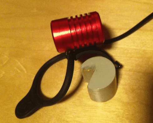

Angående hjälmmontering så är ju ytterligare en bra grej med Yinding att "foten" går att vrida. Då går det att sätta den direkt på min hjälm vilket blir lågt och bra. Funkar inte med 610c.
Här monterad med lilla tvåcellers Magicshine-batteriet. Brev riktigt bra och funkis för mig som ofta cyklar kortisar med hunden då jag inte orkar köra hela MTB-kittet med ombyte och rygga. Bara slänga hjälmen på skallen :)
/Johan
> 610c.
> /Johan

Två årslöner fattigare och en LEDX mamba 3800 rikare. Ljusbilden känns ganska bra och den ger hyfsat med ljus tycker jag. Kikade lite på trailled också men LEDX har två saker som trailled inte har. Ledx stegar ner effekten när den blir varm och ökar sedan effekten när den svalnat. Trailled slår helt ifrån när den blir varm. Så jävla idiotiskt. Ledx:en är lätt att byta mellan olika hjälmfästen och huvudställning. Nu kan jag ha ett fäste på cykelhjälmen och ett på skogshjälmen.

Fick hem min solarstorm idag men blev lite fundersam på fästet. Det är ju bara dittryckt över skruvskallen (runda hålet), alltså inte skruvad...? Den lär knappast sitta kvar
I Kina lotteriet vinner man ibland, förlorar ibland.
Du får nog bygga dig ett annat fäste eller modda det där lite. En dålig kopia på en annars ganska bra kopia.
