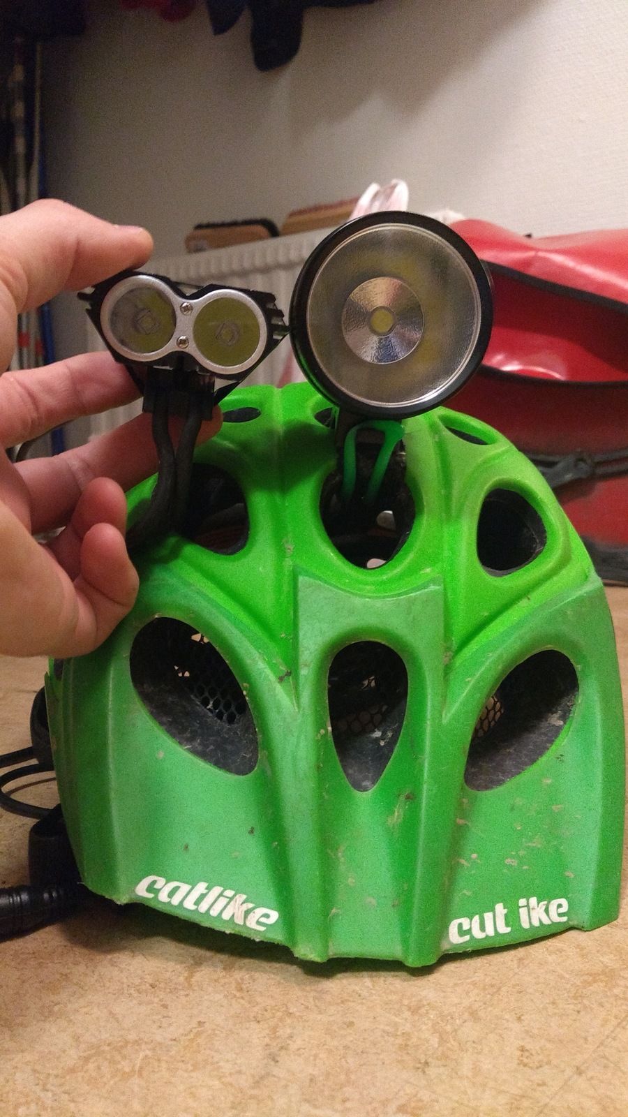

Första intrycket av stora lampan med XHP-diod är att den är stark, märkbart starkare än solarstormen, med behagligt varmt ljus och en markerad men jämn spot.
Ska försöka komma ut och cykla med den imorgon.
