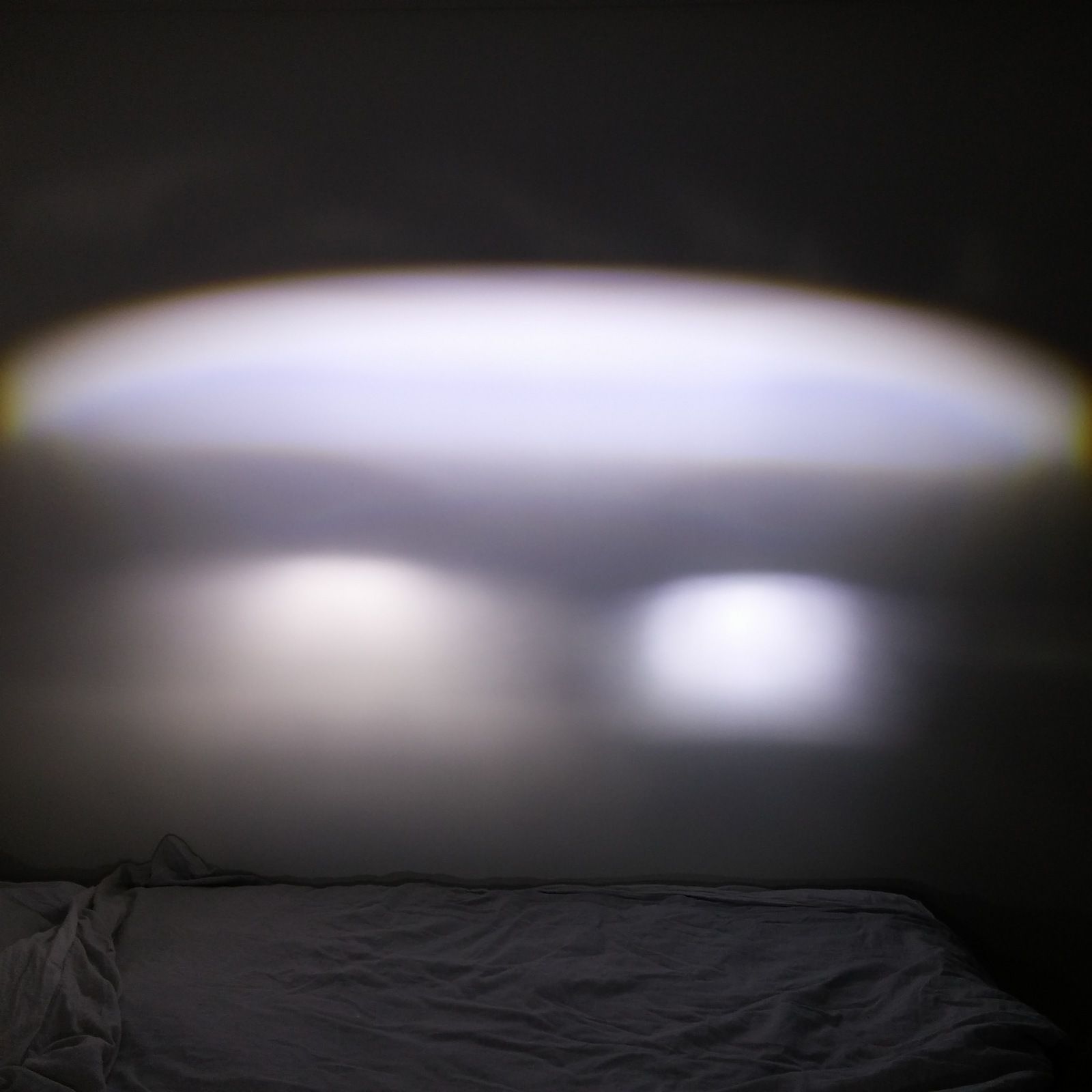

Tack för bilderna.
Ljusbilden från SL A7an ser fantastiskt bred ut,
men ljusfärgen ser onödigt kall ut.
Återkom gärna med dina intryck när du har använt SL A7an.
/Håkan

Jo, den verkar vara ungefär som Trelock i färgen men är inte helt säker, får testa ute först. Har dock inte stört mig på Trelockens färgtemp så för mig är det inga problem.
Kan bli en runda imorgon med Gopro:n.

SLA7 har helt ok färgtemp tycker jag. Jag brukar föredra mer neutral/varm ton, men SLA funkar som sagt helt ok. Förbaskat fin lampa, bäst hittills för mig. Tjackade på mig ett 13,2 ah batteri också så nu slipper jag räckviddsångest. Blev en charger one också för snabbare laddning. Det går bra nu.

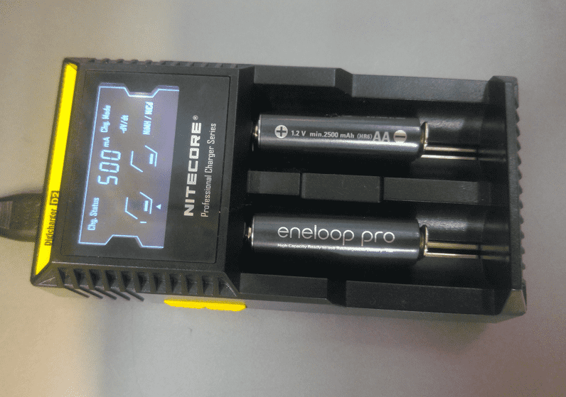

Betyder "500mA" i displayen att du laddar med så låg ström som 0,5A?
Och laddningen avslutas mha -dV/dt?
Stämmer det kan det vara en onödigt låg laddström, 1 - 1,5A borde funka bättre med de batterierna och -dV/dt.
Läs mer här: http://www.candlepowerforums.com/vb/showthread.php?439431-Eneloop-charger-criteria

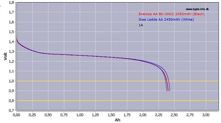

Behöver du fler batterier så säljer Ikea NiMH-batterier som heter Ladda(!) på 2450 mAh
Endast 65:-/4 st http://www.ikea.com/se/sv/catalog/products/70303876/
Test visar att de är väldigt lika de dyra Eneloop XX
Från: http://lygte-info.dk/review/batteries2012/Ikea Ladda AA 2450mAh (White)%20UK.html
/Håkan

Ja, den laddar med 500mA, går inte att ställa om. Kan använda min mer avancerade hobbyladdare men orkar inte. Det går nog bra med 0.2C, tar lite längre tid bara :)

På flera ställen har jag tidigare läst att man för bästa livslängd på batterierna ska ladda med ca 10 % av kapaciteten.
Därför brukar jag ladda NIMH batterier med 200 mA i Powerex MH-C9000 istället för Nitecore D4 som ger 375 mA vid laddning av 4 batterier. Frågan är vilket som är rätt, och om det har någon större betydelse vilken laddström man använder?

Det beror inte på laddströmmen utan mer på typen av laddning, med -dV/dt är det bättre med högre laddström.
Men Powerex MH-C9000 använder inte -dV/dt-laddning, men för att få helt fulladdade batterier bör du vänta i två timmar med att plocka ur batterierna efter att laddningen är "DONE", läs mer i det här testet: http://lygte-info.dk/review/Review Charger Powerex MH-C9000 UK.html
Han har också skrivit en läsvärd artikel om olika typer av NiMH-laddning: http://lygte-info.dk/info/batteryChargingNiMH UK.html
Så här skriver han om -dv/dt-laddning
"The charger current must be high enough or there will not be a -dv/dt signal to terminate on, i.e. a analyzer with -dv/dt termination would probably miss termination at low current settings."
