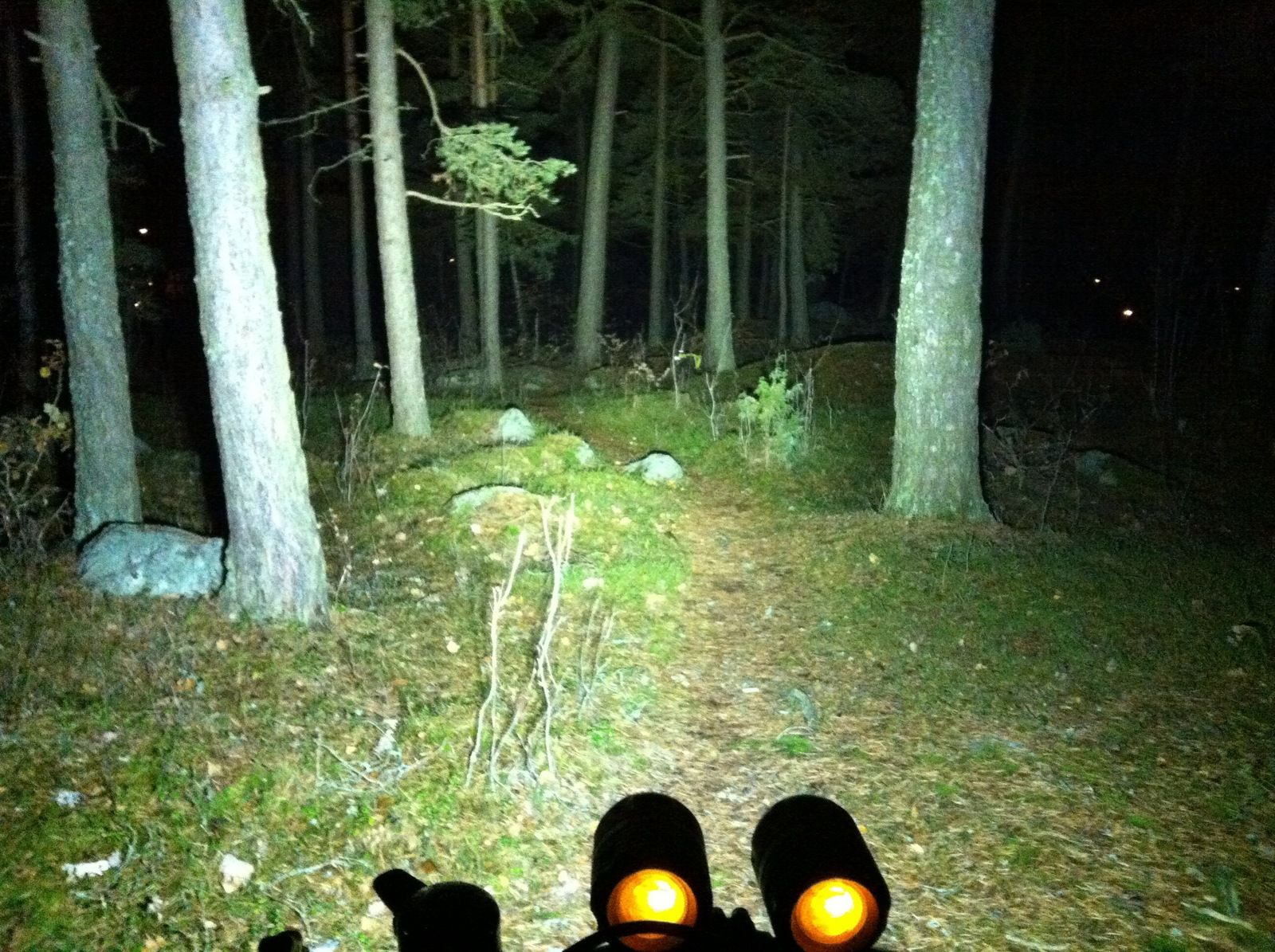

en styck bt40s, skulle inte kalla den för spot direkt, huvudkäglan av ljus är gissningsvis 4-6 ggr bredare än en sk spotlampa, men i tillägg till den en trevlig spridning som ändå inte är självbländande. en brompton står bakom buskarna 15m bort.

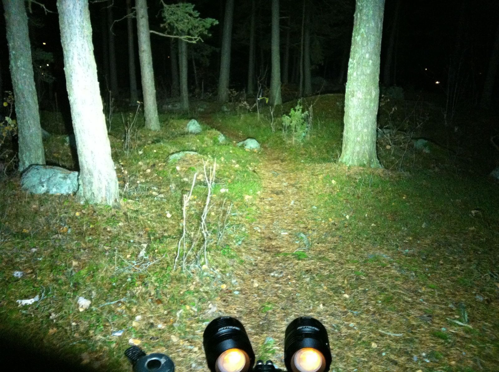

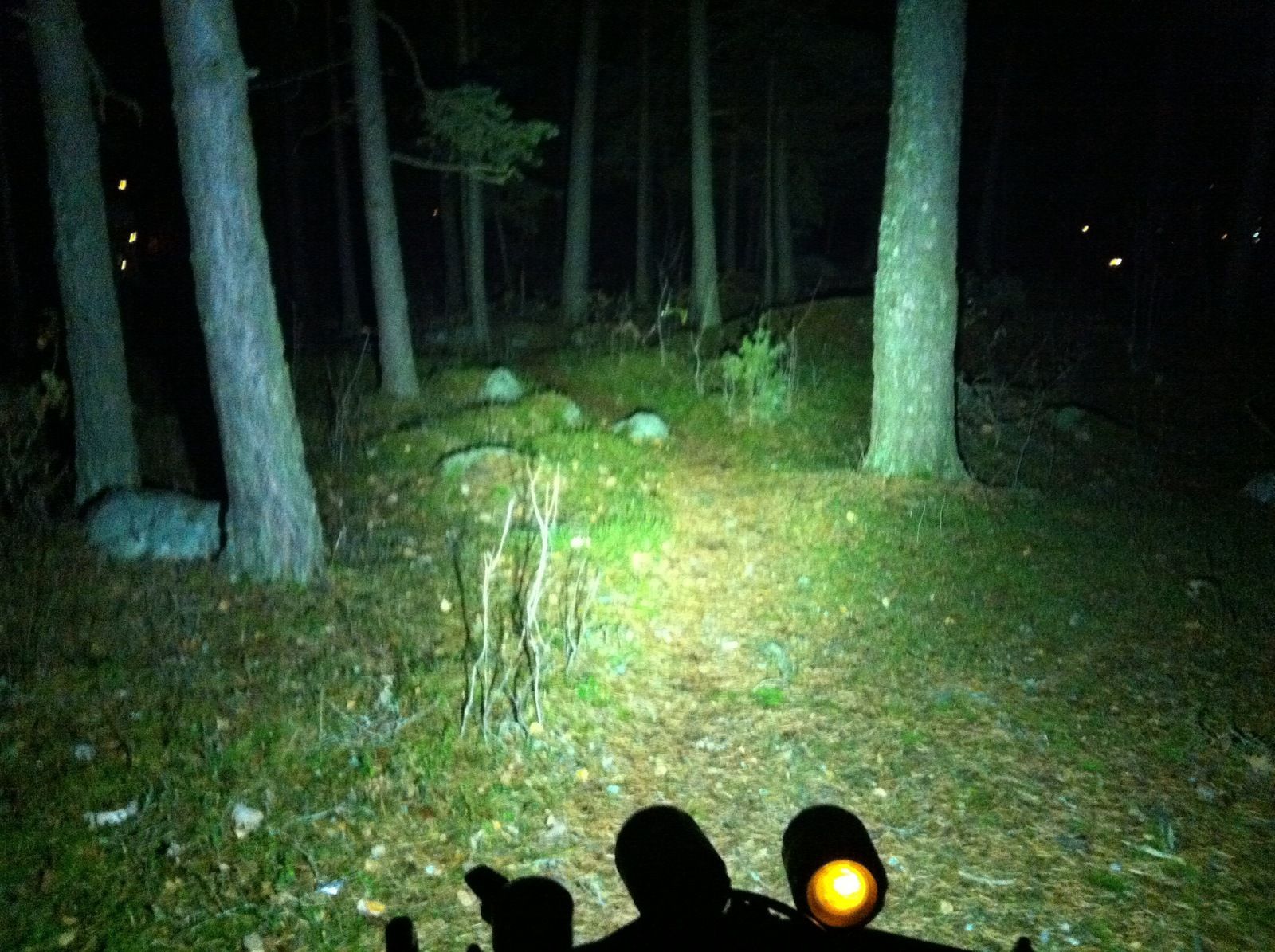

ska bara beklaga bildkvaliteten, är tagna på frihand med en iphone4. exponeringen är automatisk, men relationerna mellan ljusbilderna går att bedöma. med två ställda något åt varsitt håll ses just ingen skillnad i räckvidd, men spridningen blir mer anpassad för skogsåka och skuggningen mer harmonisk. när hjälmlampan tillkommer på tredje bilden förbättras räckvidden.

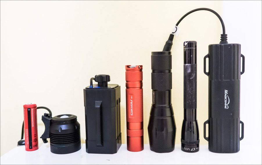

Här jämfört med:
18650 cell / kina-lampa / det här packet / Convoy S2+ / Billig kinalampa av vanlig sort / Maglite klassisk / MS 4Ah-pack

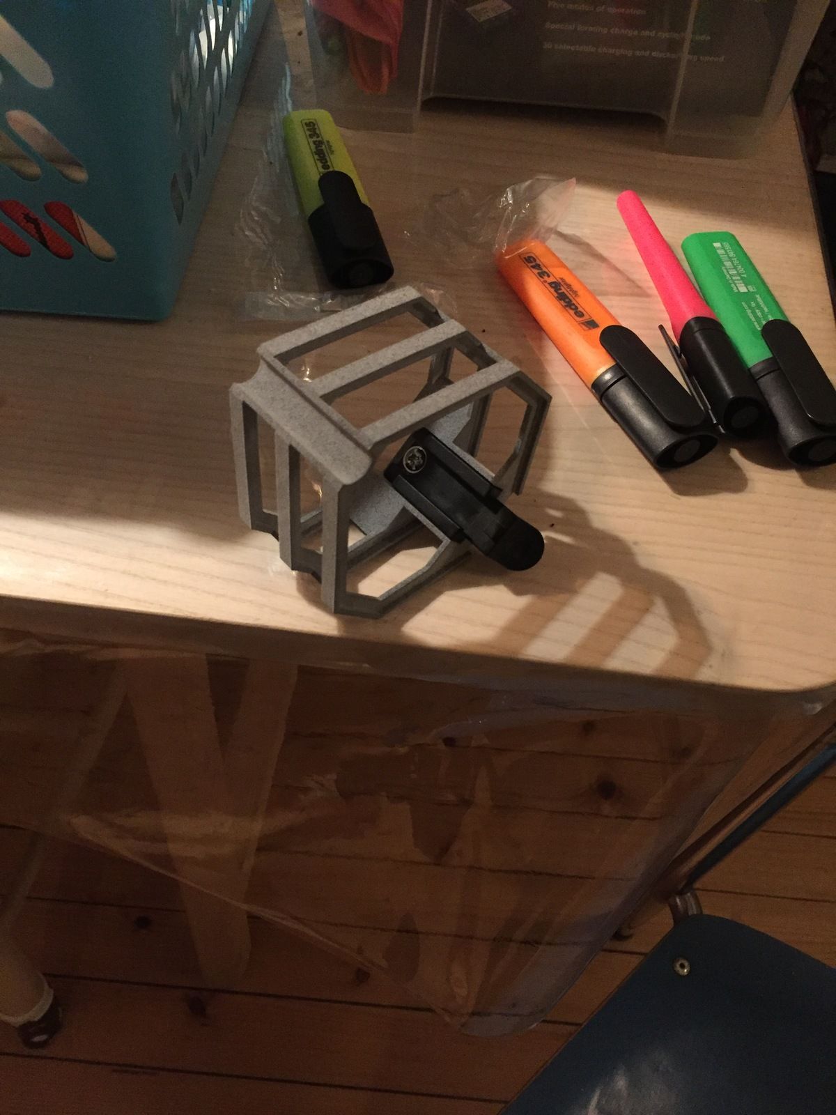

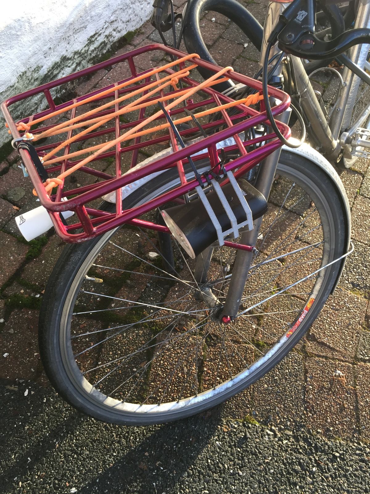

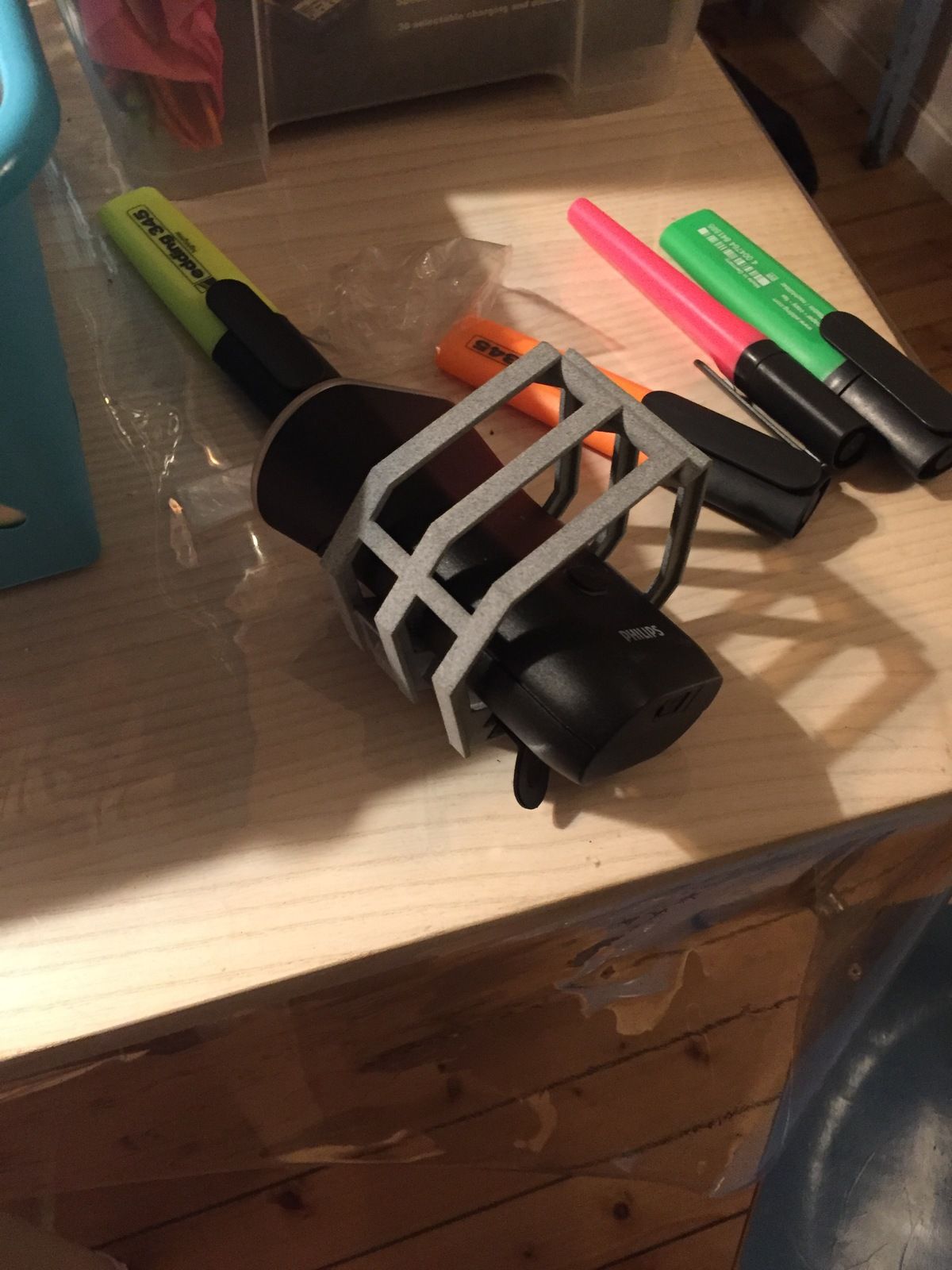

Hei ville bare vise mitt phillips saferide mod. Før at feste under pakethållaren så har jag tecknat och fått 3D printet en hållare til lampan. Fästet til styret demonterades och toppen är integrerad i den nya hållaren så at man kan ta den av och på enkelt. Framme på sykkelen ses versjon 1 for owleye lampen som också är väldig bra med en riktig ljusfördelning, men inte lika bra som saferide.
