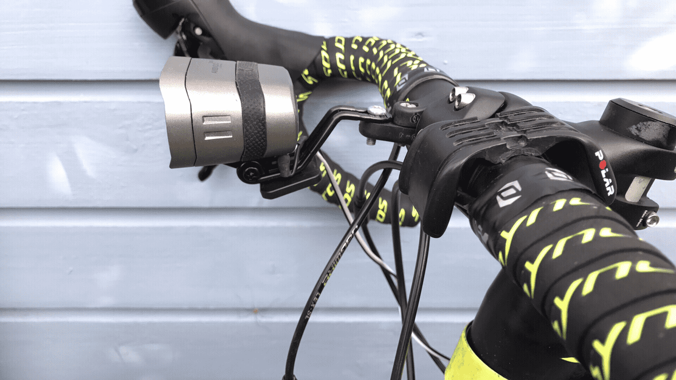

Min cykel har bara skärmfäste på baksidan av framgaffeln, så jag löste monteringen med en gammal hållare till en reflex (se bild). Har en sram-ringklocka för fastsättning som styrrörsdistans som skall dit istället.

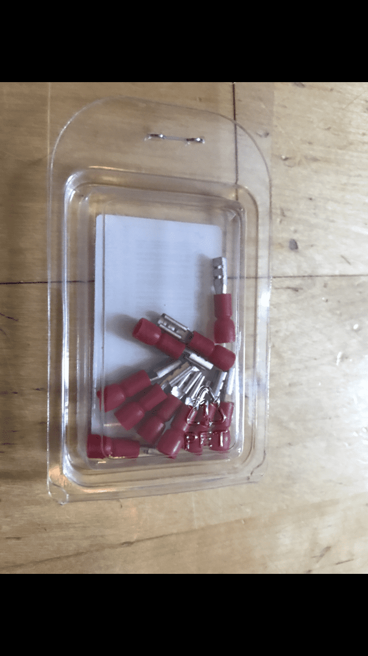

Ansluter till ett magicshine-batteri mha kapad skarvkabel och stift enligt bild.
Jag tror att ljudbilden blir bättre av en lägre monterad lampa eftersom den ljusa ytan sprids mer pga vinkeln mot marken.
