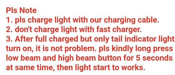

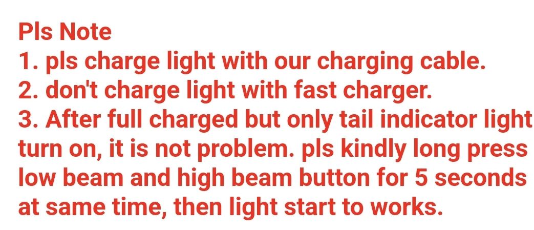

Skriker ju kvalitetsprodukt det här ;)
Kan man inte följa standarder för laddning blir man ju lite orolig.
det följer med en laddkabel med usb-c till lampan och gammeldags usb i den andra. har gissat det är apparaten själv som väljer hur mycket ström den släpper in? blev oavsett ingen detekterbar värmeutveckling när lampan laddades från en usb-laddare med höjd kapacitet, jag tror 2 amp.
när lampan levererades hade fick man låsa upp den med ett långt tryck. väl där trycker man ett kortare på endera knappen för halvljus resp 'helljus' vilka sköts oberoende med toggling. först går starkare alternativet in sedan nedåt för varje tryck följt av avstängning. sen börjar man om.
man kan också trixa sig till en blinkmeny, men den är inte med vid normal användning.
författare av instruktioner är ofta i min värld inte riktigt tekniskt informerade, och hårdvaran ännu inte producerad.
