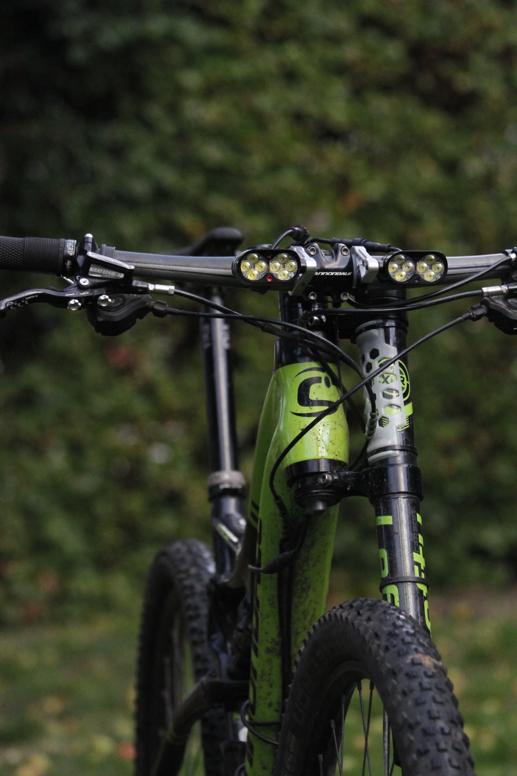

ledx cobra ger bra med ljus, dock är de flesta lampor tämligen bulkiga och inte riktigt byggda för att få ner bygghöjden. Såhär kan det se ut med 10000lumen (2x5000)
Lägst cockpit per lumen vinner :)
    264.1 KB · Besök: 101
Årets lamptråd -23 och framåt
intressanta och fint designade dina byggen. har du mätt med ljusmätare att de inte reglerar ned på grund av värme? borde ju möjligen klara sig kan man tycka, med 2500 lumen per 'lampa', alltså hälften av ett lamphus.

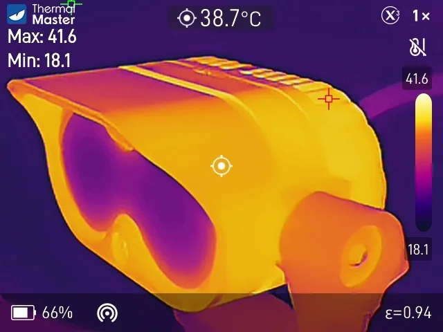

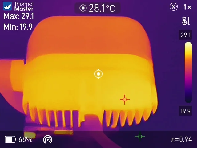

De blir varma om man står stilla på max, men det blir alla lampor, i lite farvind (20deg C ambient) ligger den stabilt på 30grader.
Att lamphuset blir varmt är väl bara bra, riktigt bra tom!
Det är ju i LEDen värmen utvecklas och leds inte den bort till lamphuset, effektivt och bra, är ju åtminstone den delen av konstruktionen riktigt dålig.

Ja det är hela tanken att chassit skall agera kylfläns
    24.7 KB · Besök: 13
    20.3 KB · Besök: 13
ser ju betryggande ut. varmt men inte överdrivet varmt. det blir väl en jämvikt mellan värmeproduktionen och förmågan hos huset att kyla. en utmaning för de kompakta lamphus vi så gärna vill ha.
som håkan skriver leder ett varmt hus i sig bort mer värme, samtidigt bör ju inte led bli så het att den nedreglerar, eller kanske till och med tar skada.
t ex monteer 12000 har en inadekvat förmåga att göra sig av med värmen, och huset blir såpass varmt att det förmår smälta handskar i konstfibermaterial. samtidigt om man inte kyler den med rörelse eller fläkt går den ned från 12000 till 2500 lumen. vid normal drift klara den att kyla för ca 5000 lumen
det är viktigt med värmebalans för att uppnå en god funktion. det fuskas med det i det lumenrace många tillverkare deltar i. ivrigt påhejade av köpare som gillar en bra siffra mer än bra ljus.

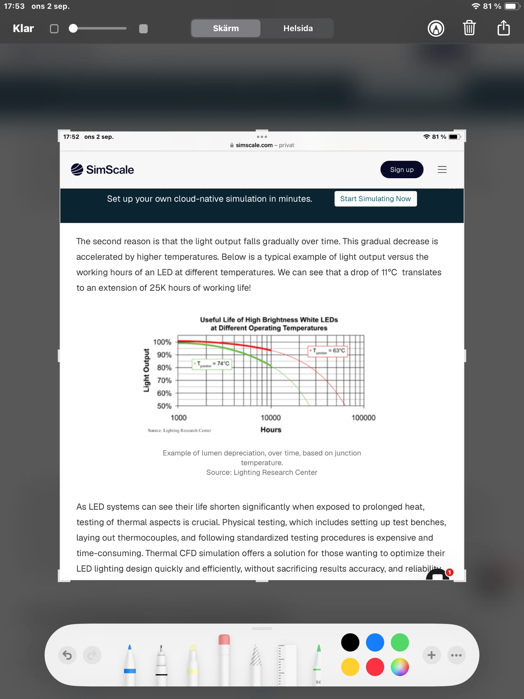

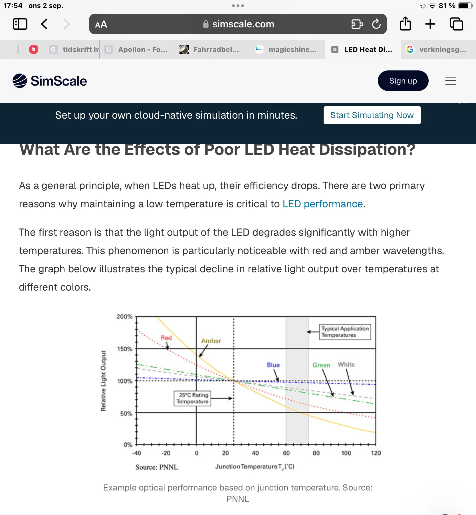

låter som ett klokt upplägg. temperaturen på led begränsas gärna vad jag förstått till 75-80 gr, så varmare än så ska det normalt inte bli där i väskan. men läste att viss led tolererar runt 100 gr. dock osannolikt att en 2000 lumen-lampa skulle drivas så hårt.
men apropå diskussionen nyss; bra är det inte med dessa höga temperaturer, varken för ljusutbyte eller hållbarhet.

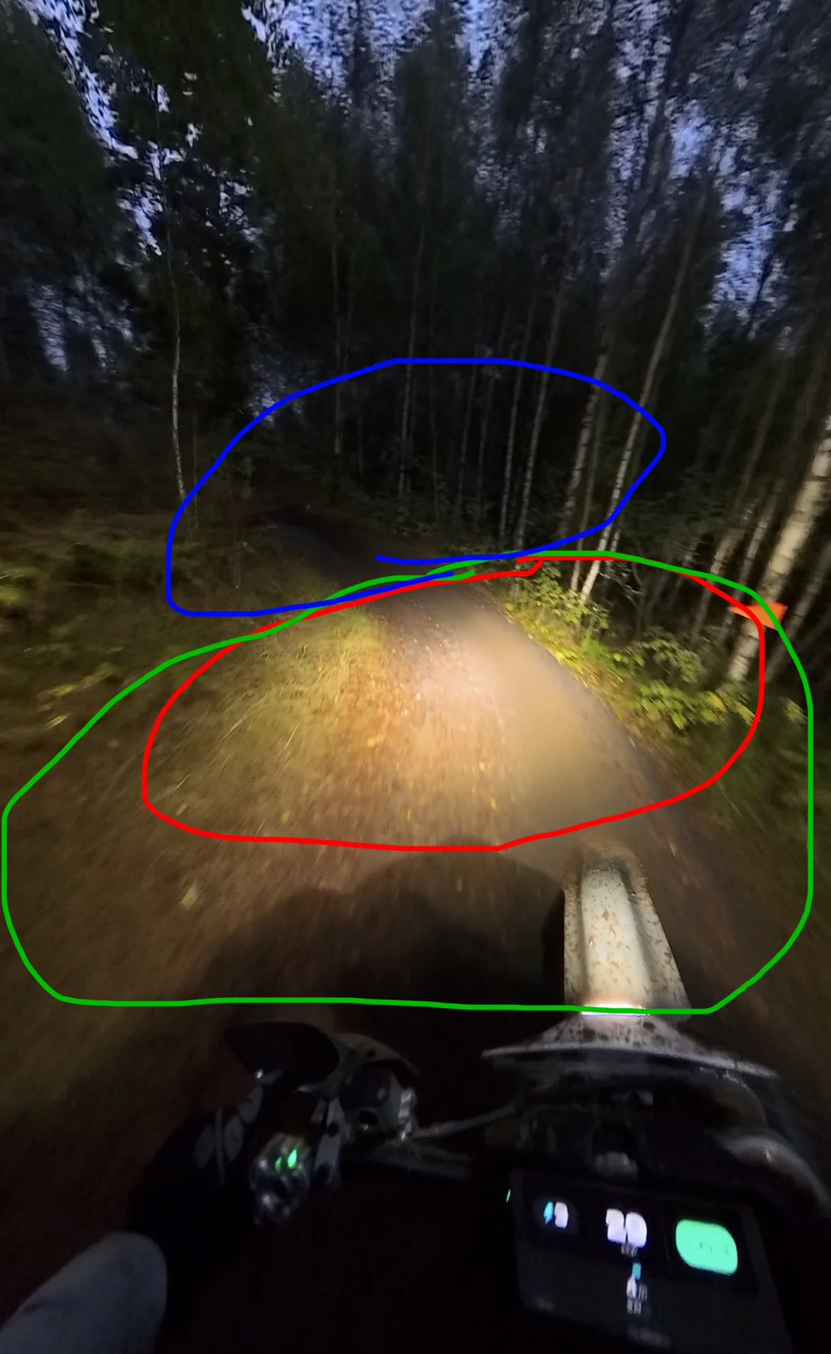

Plockade ut en bild från kameran.
Rött är hojens lykta med 4000 lumen, grönt är LedX Mamba G4 på max (inte boost) 4500 lumen. Blått är där jag saknar ljus.
Min tidigare Hyper-lampa på 6000 lumen var betydligt bättre på den fronten men lite väl mycket spotlight-känsla över ljusbilden.
det ser mörkt ut. men det kan lika gärna vara videokameran?
separata beam shots efter ev nedreglering vore av värde. om du efter en stunds normal användning stannar till i en glänta någonstans...

Ja det är en 360-kamera som måste användas med fast ISO för att antiskak inte ska flippa ur när det är mörkt, så var mest för att visa förhållandet mellan de olika ljuskällorna.
Har tyvärr ingen jämförelse-bild men vi testade Mamba G4, Cobra G4 och Hyper mot varandra igår och beroende på vilken ljusbild man föredrar så är Cobra (lite mer periferi) eller Hyper (mer spotlight) vinnaren.
Jag funderar på om en Mamba till hade funkat, vet inte riktigt om man kan förvänta sig den dubbla effekten, men att rikta en lite längre fram borde göra skillnad.
