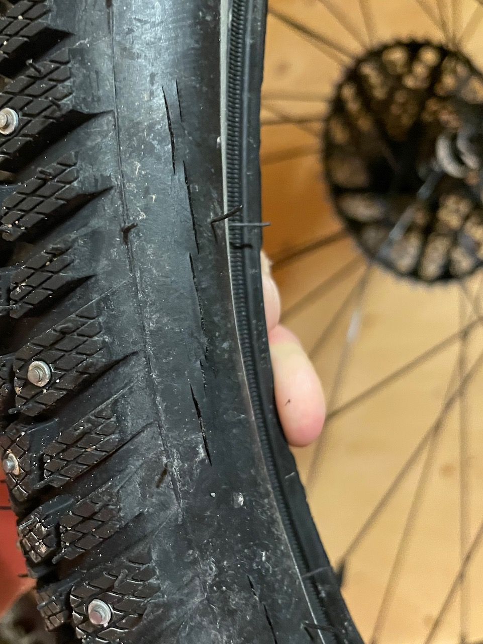

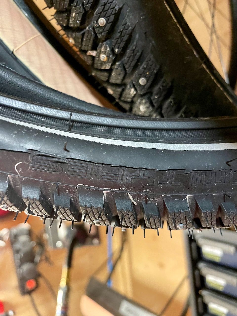

Tycker jag fick torrsprickor snabbt i Routa-däcket. Massor med småsprickor över hela däcket.

Aj, det såg riktigt trist ut. Reklamation? Mitt däck har klarat sig fint sen förra vintern, men inte gått särskilt många mil.
Njae, kanske går om jag provar. Gick förra vintersäsongen, inte så många mil men många dagar. Kommer inte ihåg när jag upptäckte sprickorna, om det var i slutet på säsongen eller när säsongen var slut.
[Artikel] Allt du behöver veta om dubbdäck – 15 frågor och svar
De där sprickorna ser ut som däck som inte tål att cykla med lågt tryck men som ändå cyklats med lågt tryck (ala Bromptondäcken...).
