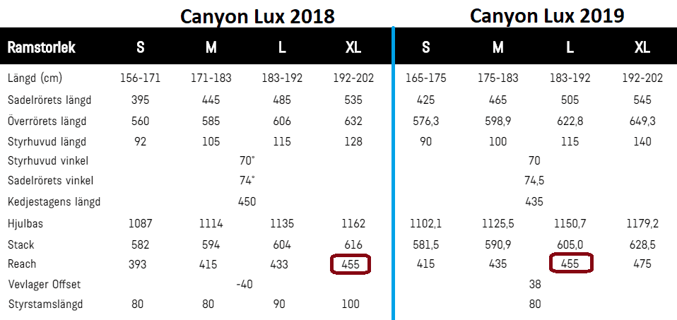

Mycket som är bra/bättre med 2019 års Lux, jämfört med 2014 års design. Men även en del saker som kunde vara bättre, kanske kommer en ny Lux v4.0 årsmodell 2024 som adresserar dessa brister?
Bättre än tidigare:
Smartare ram med Metric dämpare och plats för 2 flaskor.
Större storlekar, XL har bytt namn till Large.
1x specifik ram.
Vettiga build kits med valfritt Shimano/Fox eller Sram/RS.
Vettiga priser, i sammanhanget.
Alla cyklar slipper RS-1 gaffeln.
Två CF SLX modeller med 100 mm slaglängd fram och fyra CF SL modeller med 110 mm. Bra med längre gaffel och 69,5° HA (men cykeln tappar ytterligare reach, och stack blir ännu högre då styrhuvudet är för långt, hela 140 mm på XL, jmf. med 115 mm på Spark RC).
Genomgående 25 mm fälgar, istället för 22,5 bak och 25 fram som det var på vissa modeller förr.
Dropper är standard på 4 dyrare cyklarna.
Alla cyklar får lika lång stam.
Färgen Radical Red är snygg, och är inte standard Canyongrå!
Inte riktigt där ännu:
Fortfarande Pressfit vevlager, istället för gängat BSA.
Ingen storlek som passar cyklist längre än typ 194 cm, XL med 475 resp 470 mm reach (beroende på slaglängd) är fortfarande inte långt nog.
70° eller 69,5° HA är fortfarande för brant.
För högt styrhuvud, speciellt L och XL.
Stammen kunde vara kortare än 80 mm, alla storlekar.
720 mm styrbredd är för smalt, speciellt på L och XL.
Gripshift på alla Sram-cyklar passar vissa men inte alla, dock enkelt/billigt att byta.
25 mm fälgar är fortfarande smalt, 30 hade varit bättre. Som proffsen använder.

Fast alla tycker kanske inte att 720 mm ä för smalt på en ren fullblods xc hoj som detta är, speciellt inte på large. Och vadå, trigger passar vissa men inte alla, så hur man är vrider o vänder på det litet ju fel i den aspekten ?. De två du nämner är ju två högst personliga åsikter. Men det kanske är det du menar, att det inte är hemma för dig.

Ja det är personliga åsikter, hade gärna sett 740 mm styre på L och XL. Det är lättare att kapa från 740 till 720, än tvärt om. Ett nytt CF-styre kostar trots allt en dryg tusing, en onödig kostnad https://www.bike24.com/1.php?content=8;product=99702
Statistiskt sett tror jag att det är fler som väljer Sram Eagle trigger framför gripshift, för XC-race, om de får välja. Men jag kan ha fel.

Modern geo skulle jag säga.
Lång reach med kort kedjestag och lång hjulbas, nästan identiska mått med S-Works Epic.
CF SLX 9.0 med mycket fina hjul och komponenter rakt igenom, 40K under motsvarande Spark och Spec.
[Artikel] Canyon Lux CF SLX - Nya heldämpade XCO-spjutet testat
konscious sa:
Knappast moderna, mindre omoderna kan jag gå med på. 70 grader HA och 140 mm styrhuvud är INTE nyskapande eller aggressivt.

fast det här med 140 mm styrhuvud är väl ändå inget problem på en ram i xl när det bara är 100 mm gaffel fram?
Min Orbea har 120 mm styrrör i xl och jag får ha en 1 cm spacer under styrstammen och stammen vinklad uppåt för att få rätt sittställning.
Det är ju mest i de små storlekarna som en hög front är ett problem där de ibland får svårt att få styrhöjden att vara lägre än sadelhöjden.
Däremot hade jag velat ha längre kedjestag på större storlekar, sitter man riktigt högt hamnar man väldigt långt bak i förhållande till bakre hjulaxeln med riktigt korta kedjestag.
skier sa:
Jag har två XL ramar, Scale 900 HMF med 115 mm och Hightower 29 CC med 110 mm. För mig skulle 140 mm HT inte funka på en Lux 8 för 40 K.

Fast man kan ju inte förutsätta att alla ramar ska passa till alla. För mig går rätt många ramar bort för att de har för kort sadelstolpsrör i största storleken, det börjar bli ett problem med den "moderna" geometrin att alla cyklar ska ha för korta sadelstolpsrör för att göra plats för dropperpost så en 400 mm stolpe inte räcker till längre.
Ang. hur proffsen sitter så är jag helt säker på att du har fel, hade en större storlek gått fortare så hade de använt det, de får trots allt betalt för att vinna tävlingar. Mycket möjligt att de kunnat cykla fortare utför de 30s av banan som är utförskörning, men inte totalt på de 10min eller vad nu banan tar.

Håller nog med Sixten att cykeln gott kunde fått vara minst 20mm längre i varje storlek och ytterligare en grad eller två flackare gaffel för att hamna i vad jag skulle önska av en XC piska... men som vanlig är det personliga åsikter och har man som mig lång överkropp så för många av dagens XC cyklar otroligt korta i modellen.
Men intressant att de använder en bakdämpare med 55mm stroke när många av konkurenterna kör typ 40mm på cyklar med liknande slaglängd, det borde i kombination med det progressiva länkget ge fina möjligheter att på till bakänden efter önskemål.
En sak som jag inte riktigt förstår dock är att de levererar Fox och RS modellerna med olika offset på gaffeln?
51mm på RS modellerna och 44mm på Fox modellerna med SC gafflar.
Detta borde ge en del skillnad i egenskaper på de olika modellerna och jag har bara sett tester där de fört med RS

Roger_Edvinsson sa:
Beror väl på att RS inte finns med kortare offset (inte ännu iaf) för 2019-modellerna i 29"?
Detsamma gäller ju tyvärr Fox 34SC, den är också bara tillgänglig i 51mm offset. Men jag håller med om att det verkar konstigt att blanda offset på samma cykel, de borde ha designat den för antingen det ena eller det andra.
skier sa:
Roger_Edvinsson sa:
Eller hade de noll tanke på nya trender likt offset mm när de designade hojen och fick snällt använda det som Fox och RS levererar.
Hur som ett märkligt beslut.
