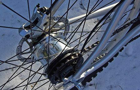

Del 3. Vi fortsätter att beta av Shimanos navväxlar och turen har nu kommit till Alfine.
Al1.jpg ht=287
Läs del 3 av artikeln

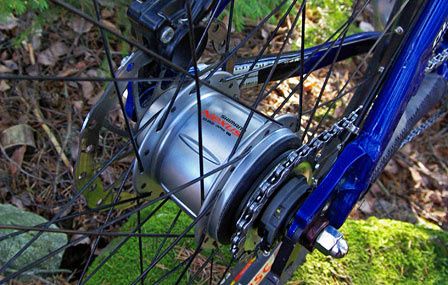

Del 2. Testet går vidare. Nexus har nu fått känna på skogen, grusvägar och lera.
Nexus26.jpg ht=310
Läs del 2 av artikeln

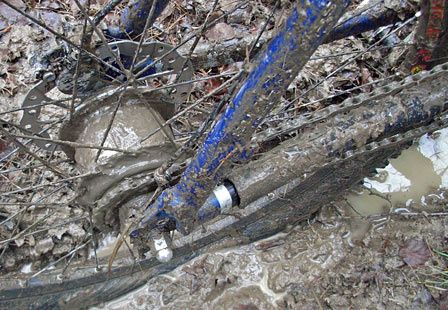

Del 1. Happy är på bushumör och tar ut Nexus i skogen.
nex1.jpg ht=285
Läs del 1

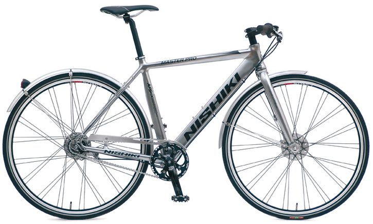

Jättekul att ni vågar er på att testa växlade nav i skogen! Själva konceptet har klara fördelar för oss som inte tävlar, vill meka mindre, använda cykeln till vardags, ha en "cleanare" hoj etc..
En viktig kommentar till testet: Integrerade växlar är känsliga för kraft på pedalerna under växling - och vridreglage har (av erfarenhet) en tendens att byta växel av sig sjäva i stökig terräng. Är detta nåt ni tänkt på i testet? Kommer ni att även testa tryckreglage??
Själv kör jag nishiki touring master pro till vardags och på långturer, och upplever att bara man ger systemet nån tiondel att växla på så går det att köra på riktigt hårt. Ska därför bli riktigt intressant att se resultatet av ert test!
nishikitouringMasterPro.jpg ht=436

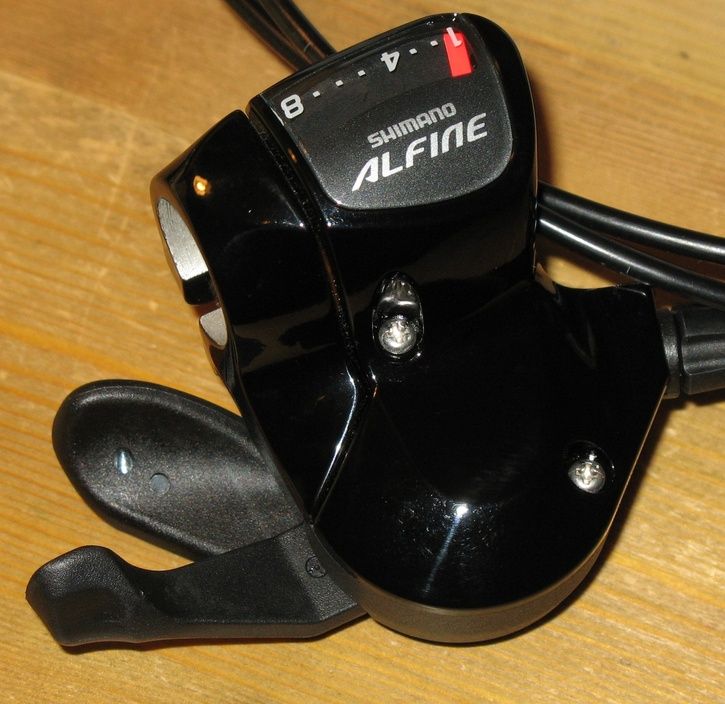

Det är bara Alfines reglage som passar om man vill ha ett tumme/pekfingerreglage...
