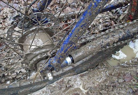

Del 2. Testet går vidare. Nexus har nu fått känna på skogen, grusvägar och lera.
Nexus26.jpg ht=310
Läs del 2 av artikeln
/Anders

Bra ide att testa Nexus i skogen. Fast ni är lite sköna som "testar" om lera påverkar navet. Om ETT lerbad skulle påverka en sluten växel skulle det inte bli långlivat nånstans. Klart det inte påverkas. Eller har jag fel?
Sen vet jag inte om uppväxling i nerförsbacke nånsin varit ett problem med kedjeväxel. Mer vridreglagets förtjänst om det går snabbt.
Men ändå ett bra test, snygga bilder och väldigt relevant. :)

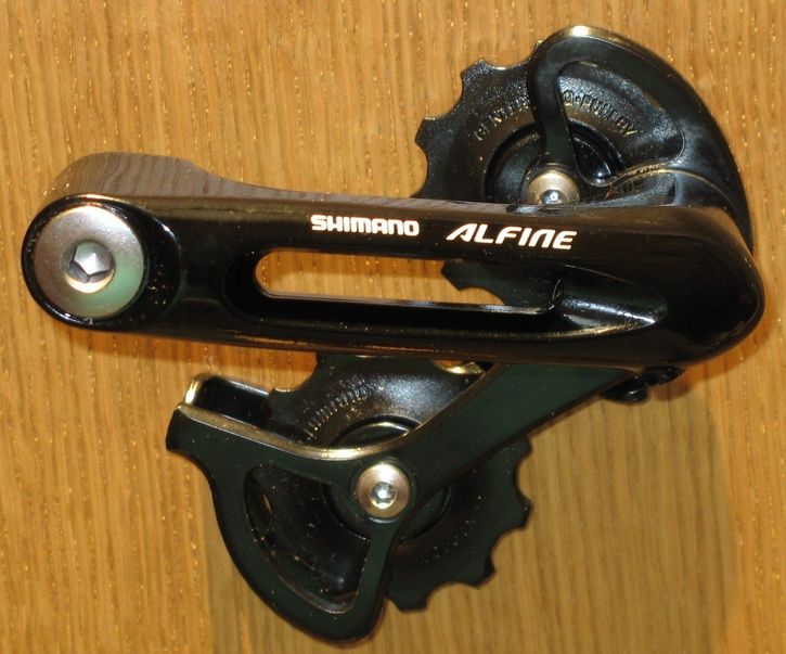

Hmm... Ni säger i artikeln "Vid montering i dessa horisontella gaffeländar används den gröna och den blå mothållsbrickan och ger då växelarmen en vinkel som följer sadelstaget.
Det ni inte nämner där är att det är just dessa 2 kan man använda om man har normala lodräta dropouts... då hamnar vinkeln på växelarmen horisontellt med kedjestaget. Inte alla vill ha växelvajern riktad som ni monterat det.
Sen.. Ni borde också visa en bild på de övriga modellerna av mothållsbrickorna som finns... det är ett par olika modeller.
Sen.. en bild på kedjesträckaren hade heller inte skadat då många som säkerligen vill köra dessa prylar kanske inte är sugna på att byta ram för att få horisontella dropouts.... Då ni inte visar det så gör jag det...
Med sträckaren medföljer 3 olika shimsbrickor som sitter mellan sträckare och ram för att den skall spåra rätt mot kugget på navet. Sträckaren har vanlig gäng som en bakväxel (M10x1) och passar därför alla ramar där du kan sätta en bakväxel. Den borde tillåta 2 klingor fram om spannet mellan dom inte är alltför stort. Vill man inte ha denna sträckare kan man montera en bakväxel som man spärrar i rätt läge.. en longcage då... ger ju massvis med utrymme för flera klingor fram.

Plush -
Jag tycker att Alfine kedjesträckaren är betydligt finare, med bättre funktion, bättre finish och lättare vikt än Paul Component Engineerings Melvin. Jag tar in Paul grejerna till Sverige, har haft en Melvin monterat på 3 av mina cyklar och tycker att det funkar mycket bra, men Shimano har möjligheten att klå den på alla fronter...
...MEN, (visst är det lite Tony Irving varning?)
Shimano har byggt den för att passa deras chainline och bara deras chainline. Phil provmonterade den på en cykel med en White ENO frihjul och SS nav och det gick inte att ställa in det så att den passade. Det var iofs en prototyp, och produktionsmodellen kan levereras med andra brickor, men utan denna möjlighet måste den räcknas som en stolpskott för just SS entusiaster.
Jag tycker också att vevpartiet är fin som få och jag tycker mycket om skyddsmurarna för att hålla kedjan på plats på insidan och utsidan, både på klingan och kuggan. Måste prata med Doug White om att erbjuda något liknande för ENO gruppen...
...MEN,
Alfine vevpartiet är inte Hollowtech och är således betydligt tyngre än vad jag och många andra vill ha. Faktum att det kommer bara som 170mm är en annan begränsning.
Det är säkert ett bra val för Shimano att konfigurera Alfine som de har gjort, men det hindrar inte mig från att önska att de gjorde åtminstone lite mer för niche-enthusiasterna. 98% av det som krävs finns redan, det är bara att öppna ögonen och korsbefrukta lite.
PS - Det känns betryggande att andra märker samma sak när det gäller POE-känslan med Alfine.

Visst finns det bättre sträckare (särskilt för vanligt SS-bruk) men om Shimano lanserade en version med rätt kedjelinje skulle Paul ha bra anledning att sluta tillverka Melvin.
PS: 3x1 med en vanlig MTB vevparti och en SS baknav med sträckare fungerar rätt bra.
oxr skrev:
> Alfinesträckaren må se snygg ut men 43 mm
> kedjelinje är värdelöst. Det finns bättre
> sträckare.
Artikel: HappyMTB testar Shimano Alfine
Fast grundproblemet med alfine-sträckaren är ju att den är gjord för en given kedjelinje. Alla andra sträckare jag känner till kan anpassas efter olika kedjelinje. Att inte ha justerbar kedjelinje på en sträckare är ungefär lika smart som att tillverka en kedjesträckare där man inte kan justera kedjespänningen. (Vilket jag för övrigt gjort själv...)
Det blir säkert jättebra så länge man håller sig till alfine-nav och alfine-vevar, dvs håller sig inom gruppen. Men är man då så korrekt och fin och bara håller sig till Shimanos egna önskemål så är väl sannolikheten ganska stor att ramen har justerbara dropouts, och då faller halva poängen med sträckaren.
