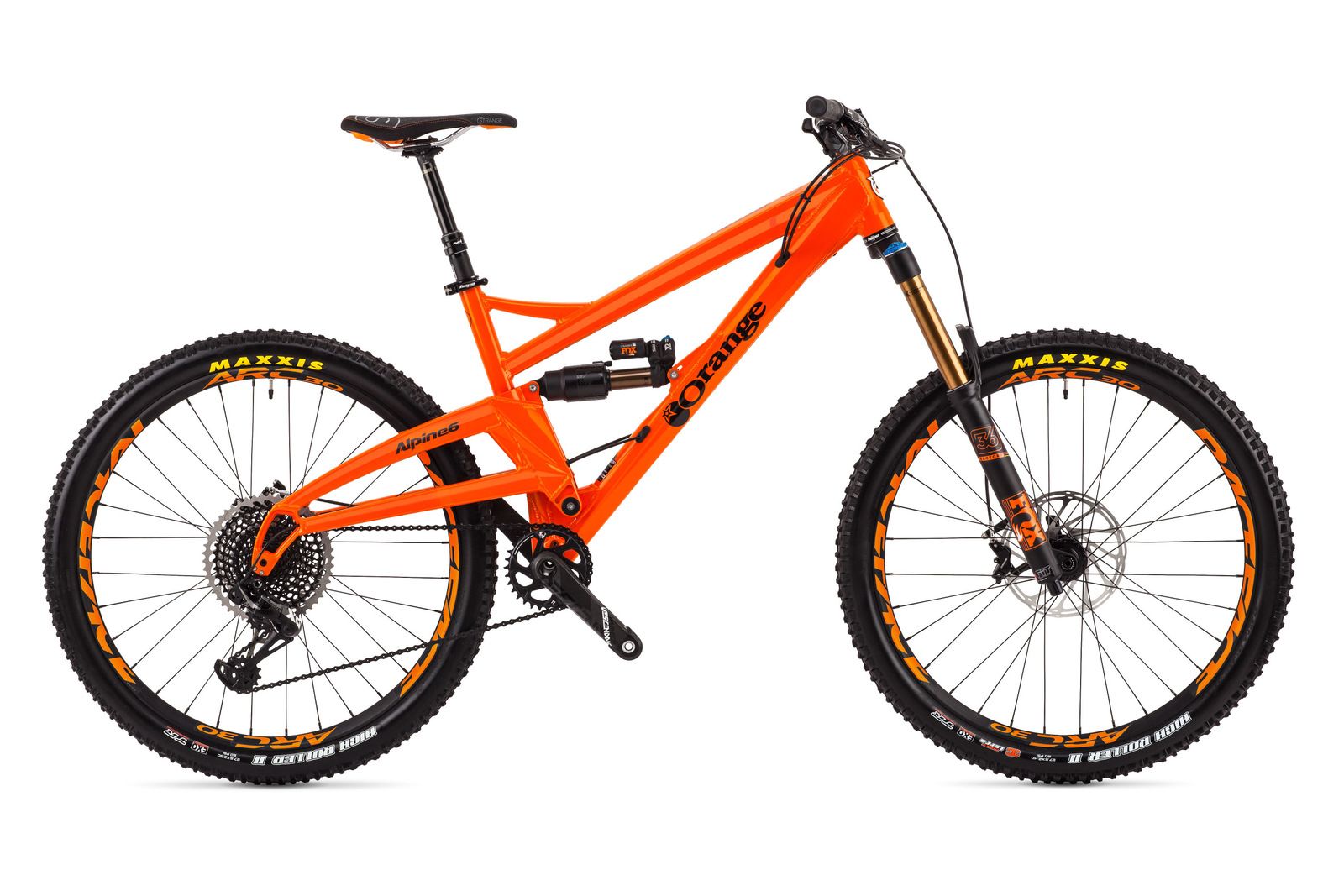

Hur kan det vara fixat när dom fortfarande är utan länkage?
[Artikel] Långtidstest: Orange Stage 5 RS, del 5 - sammanfattning & avslut
Dom har flyttat ner dämparen och trollat lite med pivotpunkten vilket gjort dämparkurvan mer progressiv (det var det jag läste mig till när jag kollade upp inför mitt alpineköp). Jag bedömer det som att det gör stor skillnad jämfört med tidigare cykel som förvisso var en 2015 five

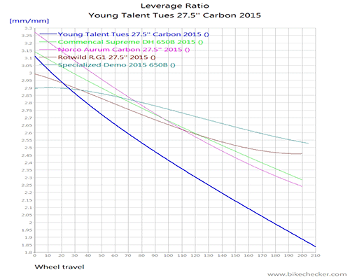

Så är det inte...
    38.9 KB · Besök: 146

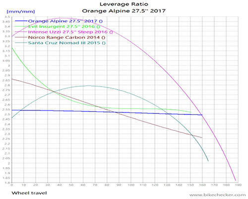

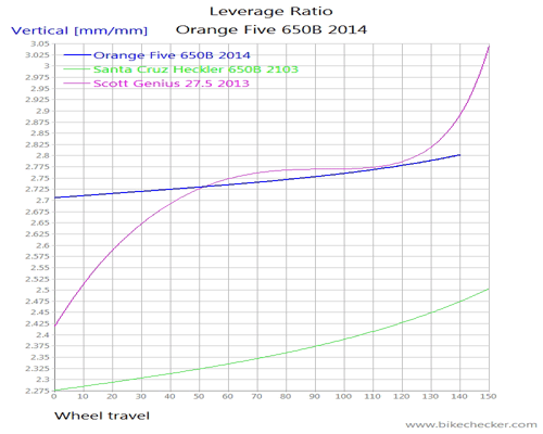

jofahjalm sa:
Där va den! som sagt så var stod det nån stans (kan ha vart Dirt eller liknande). Faktum är dock att Orange har flyttat saker vilket gör någon sorts skillnad som i sin tur påverkar hur Alpine 6 fungerar med t.ex en RS monarch debonair. Man skall nu inte behöva köra onaturligt högt tryck eller mätta dämparen med röda armband.
Det tydligt bara man tittar på cykeln att hävstången mot dämparen inte kommer variera nämnvärt genom slaget:
    184 KB · Besök: 125
