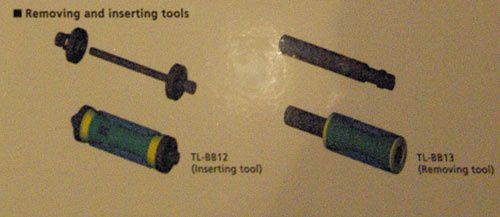

Press-fit vevlagret är avsett för nuvarande HT2 vevaxlar.
sh31.jpg ht=324
Monteringsverktygen ser ut som följande
sh30.jpg ht=217
Bilden är ett utsnitt från en informationstavla. Ursäkta för den dåliga blidkvalitén.
