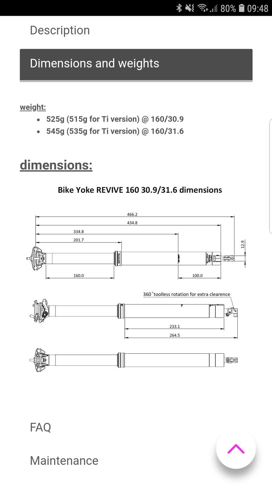

Enligt lite våg-bilder på google så väger en Revive från Bikeyoke 31,9mm med 125mm drop runt 550-560g, exakt vad min Reverb väger.
Vilken version kapar 200g jämfört med RS Reverb? Verkar nästan otroligt mycket.

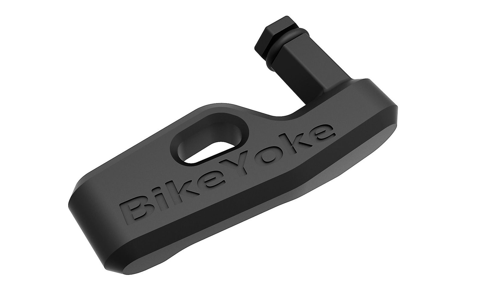

[Artikel] Test av Bikeyoke Revive
Jag ser en solklar nackdel direkt på bilderna. Den där revive-spaken lär leva farligt till om man vill åka släplift med ankare bakom sadeln. Går det att vända framåt eller köra nån variant som kräver en insex eller nåt istället?
Rattnalle sa:
Själv inväntar jag fortfarande riktiga långtidsrecensioner. Ett år är vad min Reverb brukar funka mellan service så efter det blir mer intressant att observera Revives track record.
Spaken är bara ta bort. Den sitter bara fasttryckt i en vanlig insektsbult

Glisseur
marr sa:
Vore dock kul att få svar på hur han kunde spara så mycket vikt.
Genom att mäta fel... :/
Kontrollvägde nu på morgonen och min Revive väger ungefär 350 gram inklusive remote, vajer och vajerhölje, medan min gamla Reverb väger runt 450 inklusive 1x remote och hölje. Har inte tagit med MMX-fästet i någon av dom mätningarna. Hoppas det klargör lite.

Rattnalle sa:
Revivespaken är en modifierad insexnyckel som sitter fast med en lite gummiring. Den sitter ganska rejält hårt och känns inte som den kommer lossna i första taget. Och om den lossnar kan man bara använda en helt vanlig 4mm insex, eller köpa en ny spak på Bikeyokes hemsida.

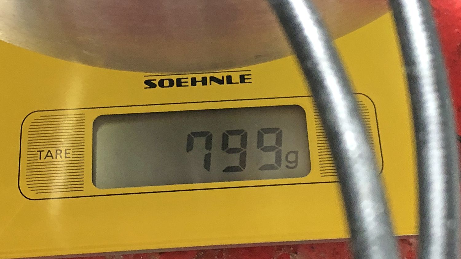

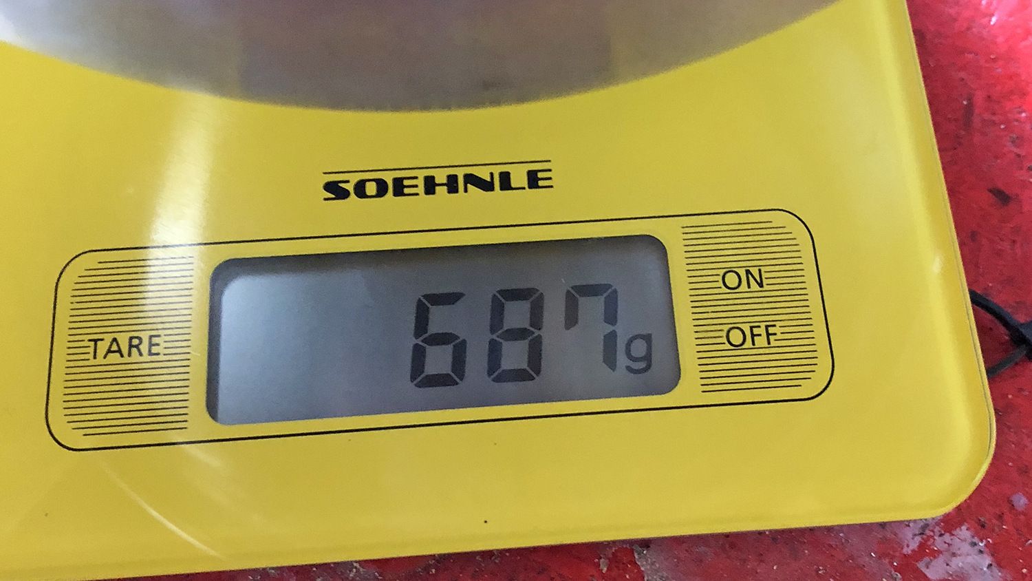

Nu så, ordning på torpet. Kontrollvägt och säkerställt rätt värde på vågen genom att väga en viss mängd vatten först. Jag har vägt både min Revive och min gamla Reverb Stealth med remote, vajerhölje, vajer i Revives fall och såklart själva stolpen med all tillhörande hardware. Däremot har jag inte vägt med MMX-fäste och skruvar till det fästet på någon av dom eftersom det är exakt samma i bägge fall. Skillnaden är precis som förut runt 100 gram.
Bikeyoke Revive 34.9/160mm - 687 gram
Rockshox Reverb Stealth 1x Remote 34.9/170mm - 799 gram

Helt plötsligt blir min Brand X på 690gr nästan lätt i sammanhanget. Iofs 150mm drop. Men även 1200kr.
Det är lite kul att 170mm Reverb väger mer än min LVG-ram :) Är det att det behövs mer gods för att svälja 170mm som gör det?
34.9mm diameter och 170mm dropp kräver lite mer gods som såklart ger extra vikt. Å andra sidan sitter stolpar med dom måtten på ramar/cyklar med mycket slag där vikten inte är av någon direkt avgörande betydelse. Typ Specialized Enduro och Evil The Wreckoning.
