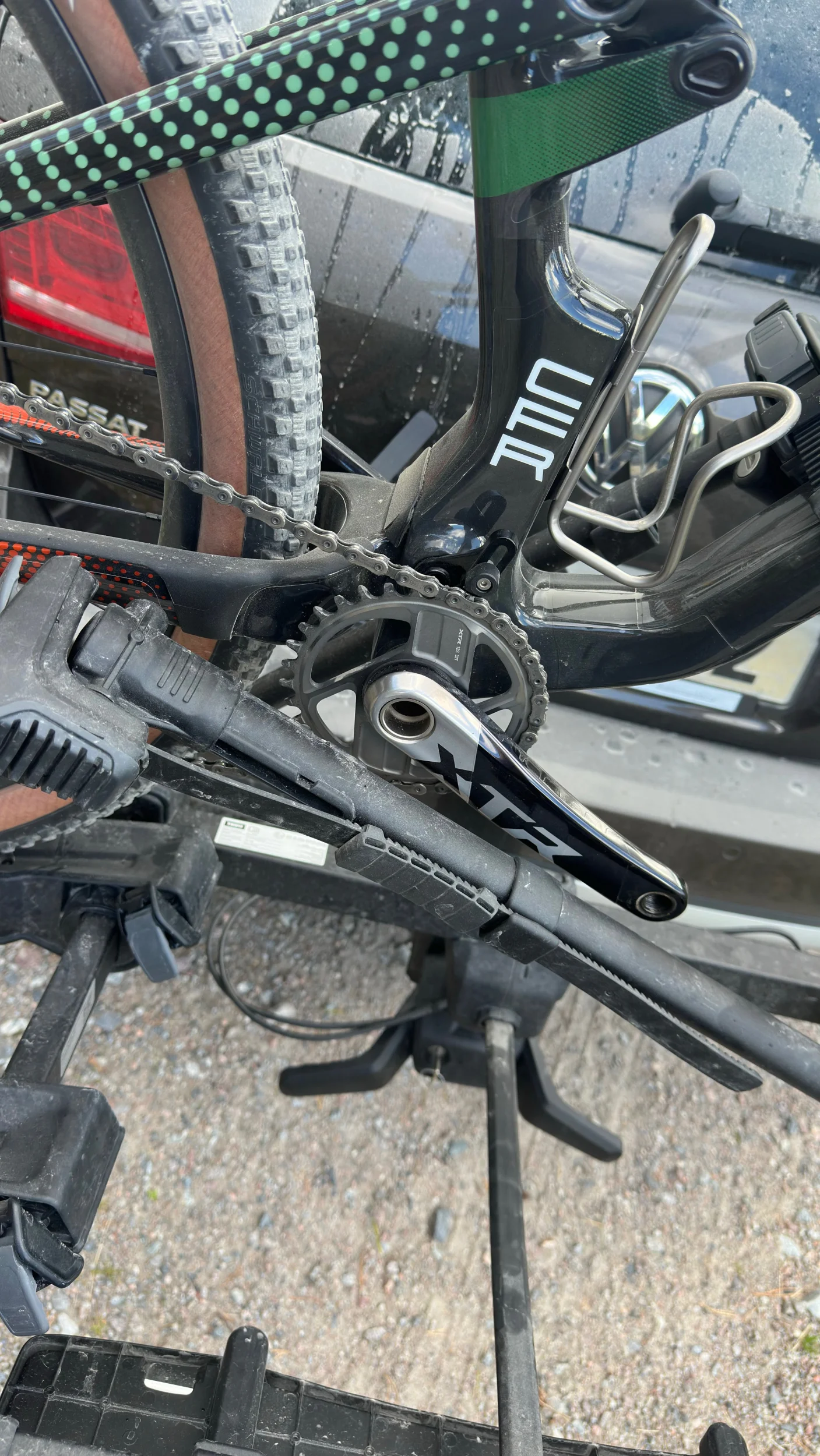

En nackdel med konstruktionen är att man ibland måste lossa den första cykeln för att kunna montera armen på cykel nummer två – till exempel om man möter upp en kompis på vägen till turen och ska lasta på dennes cykel. Ett något större avstånd mellan cyklarna, så att pedalen inte slår i infästningsarmen, hade också varit en förbättring.
Detta är något man vänjer sig vid, och monterar alltid cykeln med vevarmarna så att de står så nära den "egna" armen som möjligt, så man har maximal justeringsmån som möjligt när man sätter på nästa cykel.
Det som däremot begränsar är väl snarast sade-styre, på de flesta cyklar räcker det att man har sänkstolpe och sänker sadeln, men det räcker inte alltid, så man får lossa på cykeln och skjuta den framåt för att kunna sätta cyklarna omlott. Detta är svårt att undvika med mindre än att avståndet är drygt en halv styrbredd, men det är ju ganska brett numera :)
Infästningsremmen sitter på en glidande plattform som kan justeras cirka 15 centimeter. För mina cyklar fungerar det dock inte att fästa i ramen längre ner än det översta läget, eftersom fästanordningen då inte kan rotera runt sin axel.
Jag förstår inte alls vad som menas här. Du skriver att det har med dina cyklar att göra, men det är fästet som inte går att rotera? Noterar dock att du har monterat den innersta cykeln riktad åt vänster, och därmed kommer fästarmarna att fästa i cyklarna närmast vinkelrätt. Jag brukar sätta den innersta cykeln riktad åt höger, med drivsidan utåt, då kommer fästarmarna att fästa i cyklarna underifrån från sidan mer, och jag upplever att man har stor möjlighet att välja hur fästet ska fästa in och man behöver absolut inte ha den i ytterläget om man inte vill. Kanske kan funka bättre så?

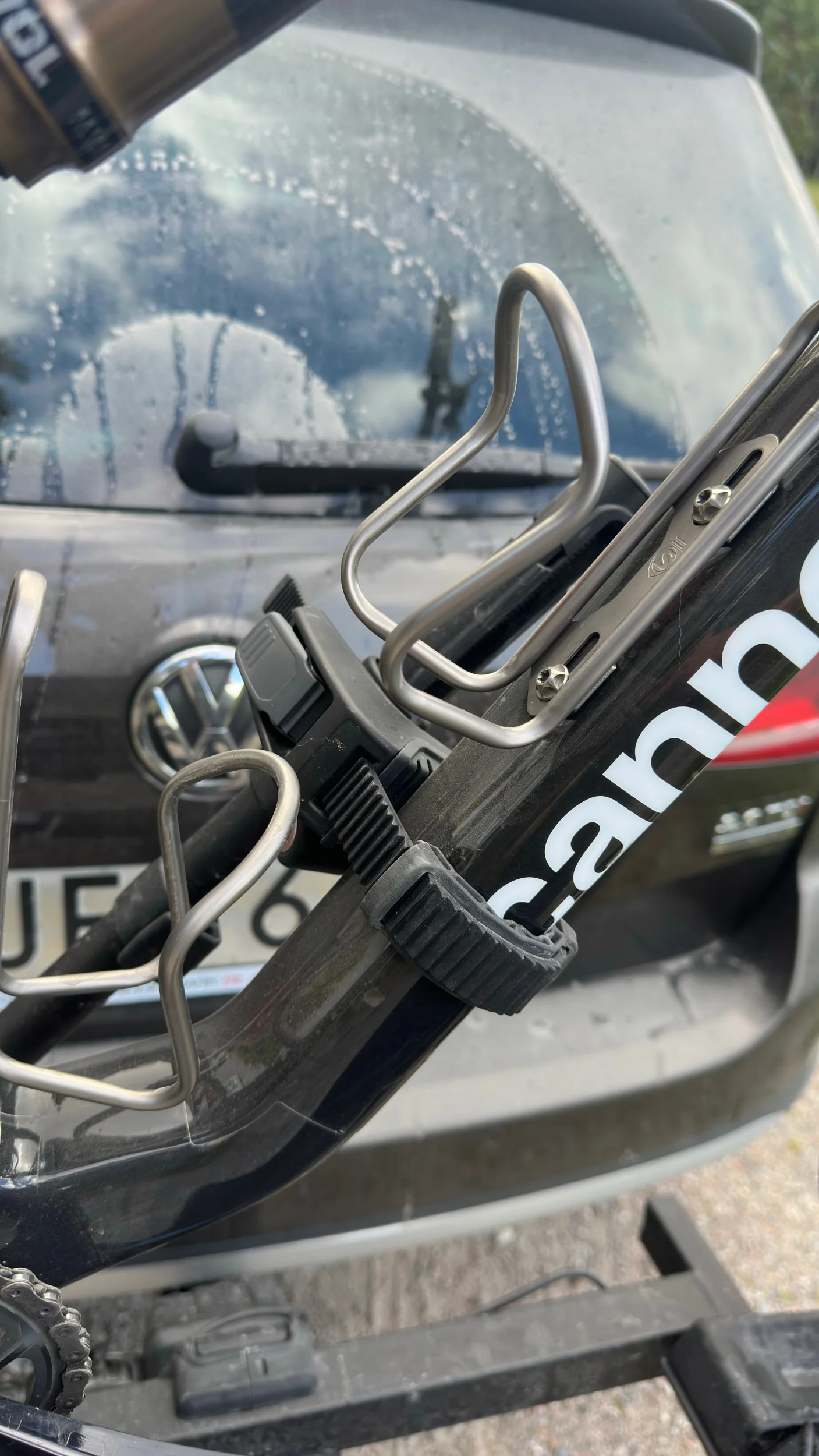

Problemet jag fick när armen inte var i ytterläget var att vinkeln på fästklämman blev inte rak mot ramen.
Jag tror att båda dessa problem kanske avhjälps om man monterar cyklarna åt andra hållet, så att armarna går snett upp snarare än rakt upp, för efter flera års användning av ett Epos-ställ känner jag inte alls igen de problem du beskriver. Om fästarmen kommer snett nedifrån är det mycket enklare sätta vevarmen längs med armen, då är den inte i vägen när du ska sätta dit cykel nummer 2, plus att fästklämman inte behöver rotera speciellt mycket för att hamna rakt mot ramen.

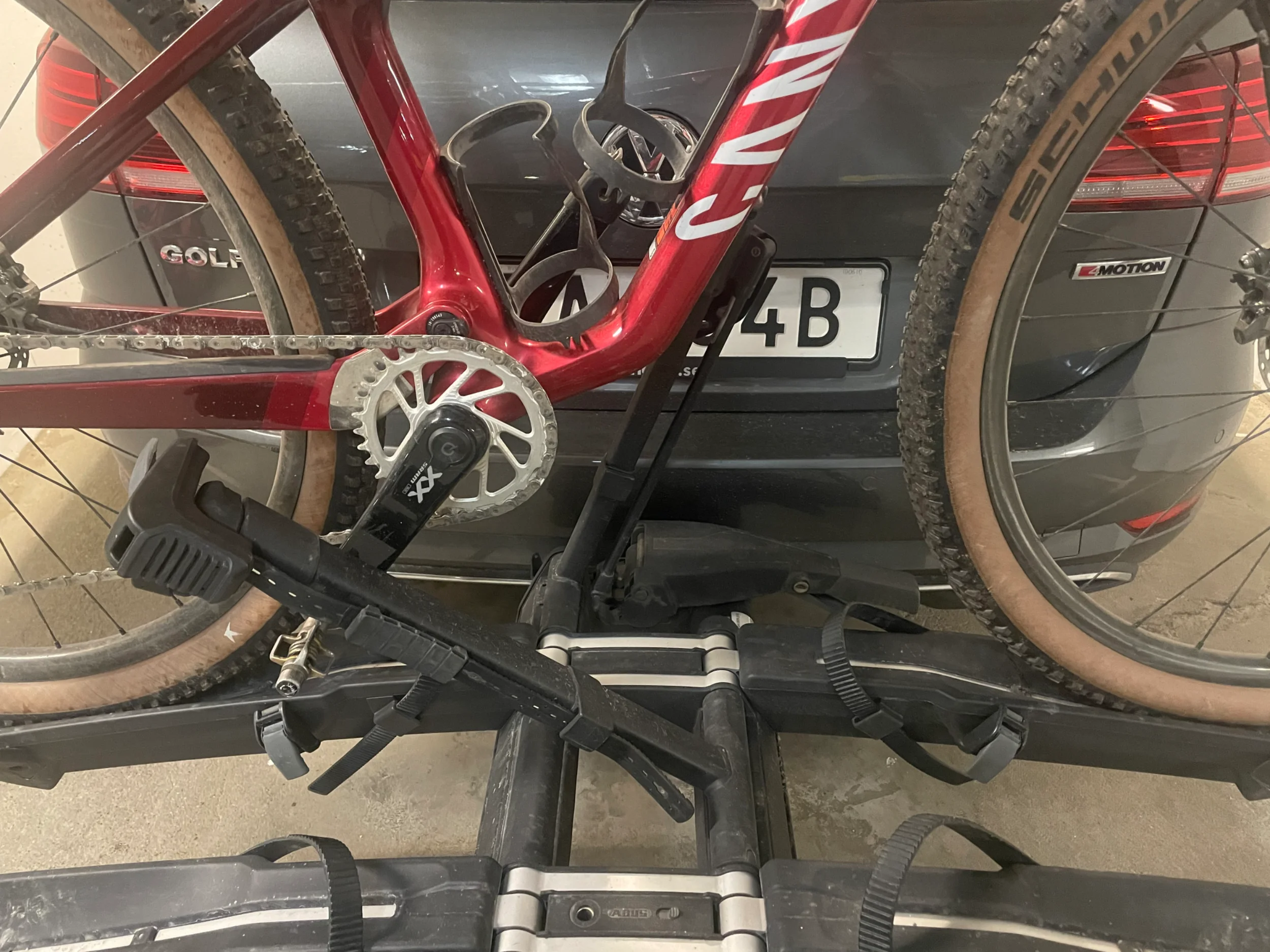

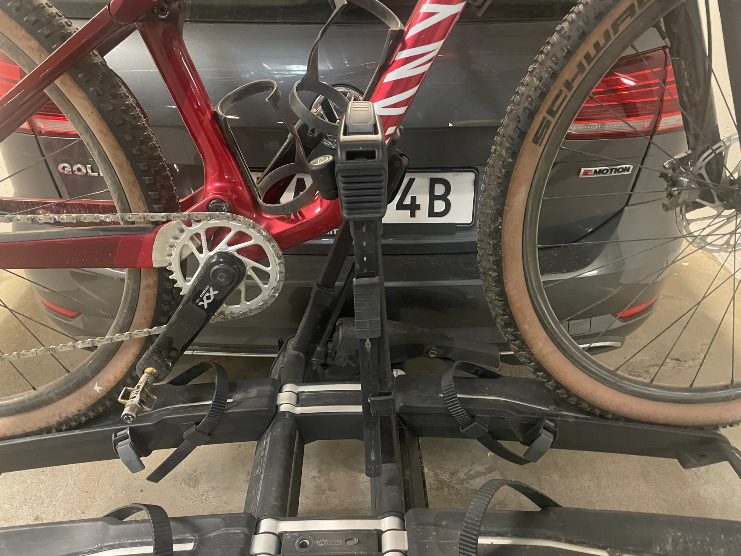

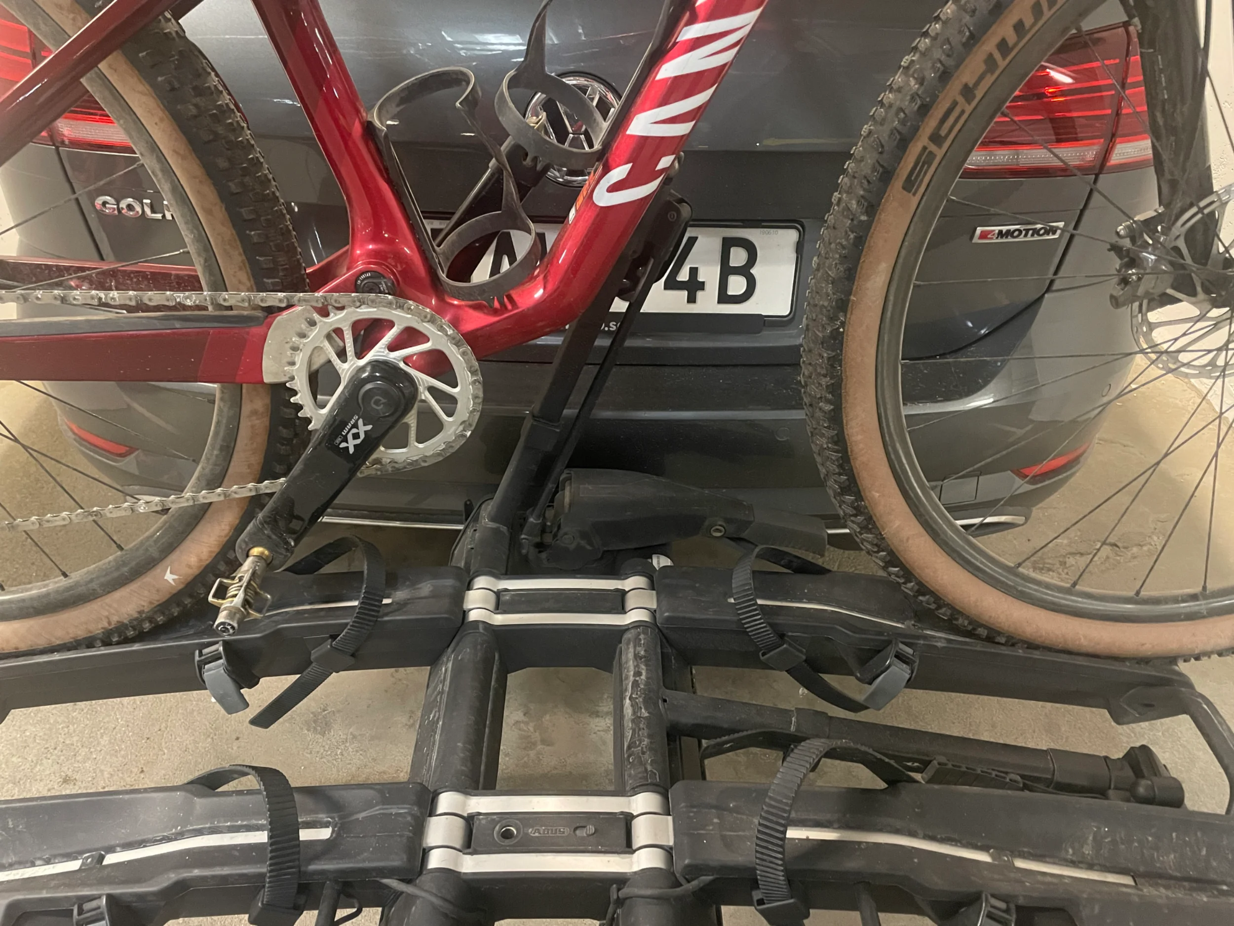

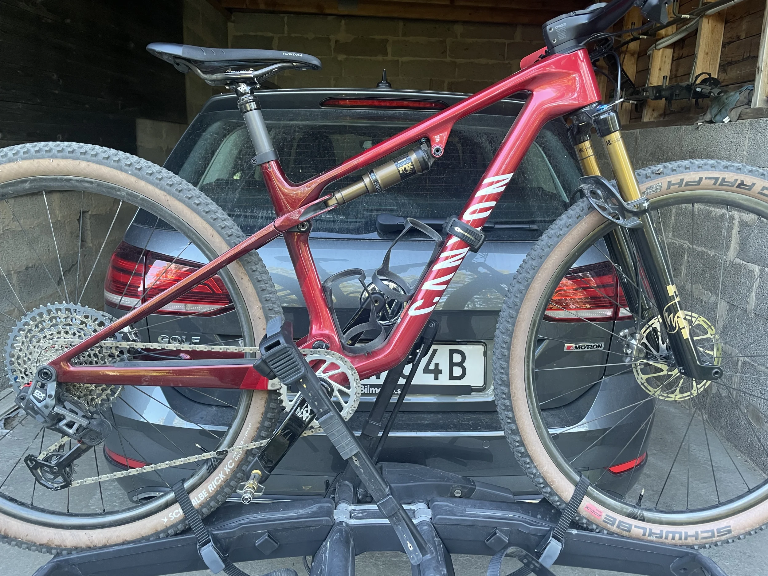

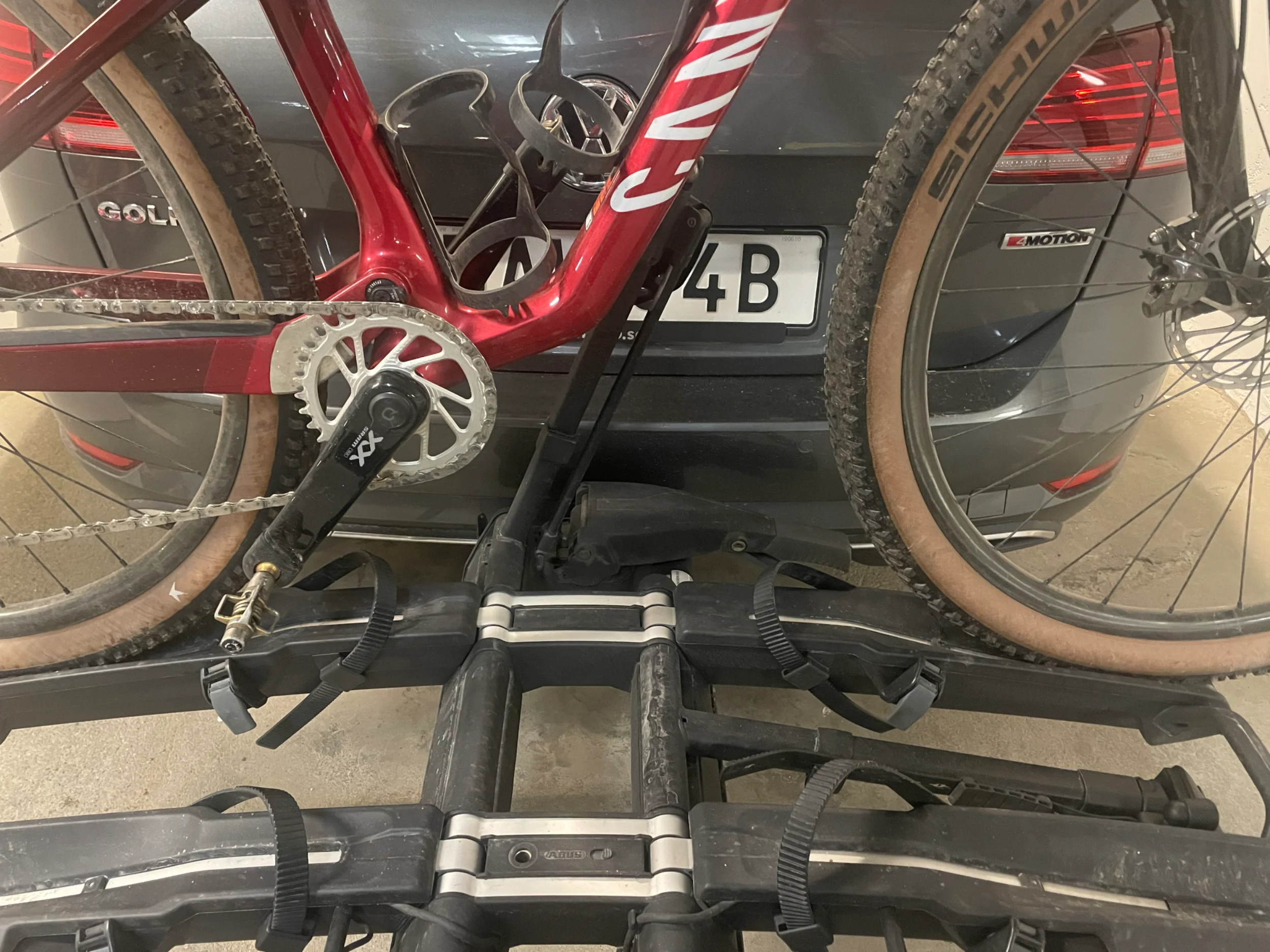

Här kommer en färsk bild från morgonena packning. Cykeln åt andra hållet så att fästarmen går i linje med diagonalröret, och vevarmarna sätts parallellt med armen, inga problem med fästklämman och inte heller några problem med den andra fästarmen.
[Artikel] Test av Thule Outpace 2

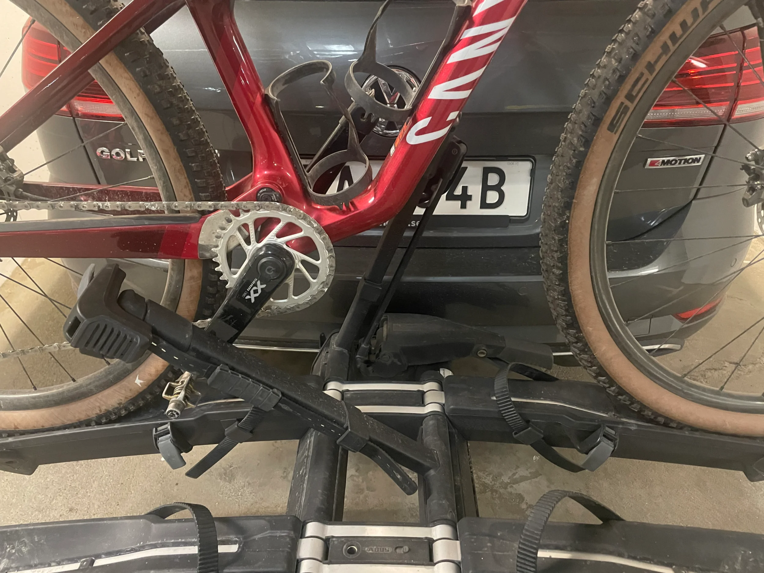

Nu var jag tvungen att testa att vända på hojen. armjusteringen längst in fungerar att fästa längre in nu, Så det made more sense. Men avståndet är för tajt för att den ska gå förbi ifall en pedal är monterad på cykeln.
Jag ser till att rotera vevarmen så att den ligger så nära den egna fästarmen som möjligt, se min bild, den yttre vevarmen pekar snett nedåt åt vänster i bilden. Då går det att lyfta nästa fästarm utan att den slår i pedalen, eftersom vevarmen är riktad snett nedåt åt andra hållet. Den andra fästarmen kan sättas i vilken vinkel som helst då. Enklast hade förstås varit om stället hade varit tillräckligt brett för att rymma pedalen :)
Skjuts hela armen på epos IN/UT? Kanske därför som den kan gå förbi pedalen
Nej, de funkar nog likadant som på Outpace-stället, skulle gissa att Thule använder samma fästarmar på dessa två ställ.
Fast med din vinkel kommer ju min arm inte förbi pedalen heller. Thules manual säger att man inte ska köra med armen uppfälld utan en cykel monterad och det är därför problemet att montera ner cykel nummer 1 för att montera cykel nummer 2 uppstår
Armen ligger nedfälld tills den behöver fällas upp, och armen behöver aldrig passera pedalen. Kolla min bild igen. Cykel nummer ett monteras med framhjulet åt höger, fästarmen kommer upp mot höger och ligger i linje med diagonalröret. Jag ser till att även rotera vevarmarna så att de ligger parallellt med fästarmen, med den inre pedalen högst och den yttre lägst. Då kan fästarm nummer nu fällas upp och ner utan att den slår i pedalen, den vevarmen pekar ju snett bakåt.
Jag har monterat cyklar på det här viset i ett par år nu, har aldrig behövt justera eller flytta på den inre cykeln om jag hämtar upp en kompis. Vet inte riktigt hur jag ska förklara det bättre :) Ska försöka komma ihåg att ta bilder imorgon nät jag ska montera cyklarna igen.
Om inte fästet ser helt galet ut på Outpace jämfört med Epos förstås. Det jag gillar med denna infästning är just dess flexibilitet, att cyklar kan monteras oberoende av varandra. Annars är man nästan tillbaka till de störiga armarna genom ramen.

Fast nu testade jag igen med stället och det går verkligen inte att komma förbi min pedal oavsett läge. Armarna är olika på EPOS och Outpace
Ok, det förklarar saken. Det är ju en ganska allvarlig designbrist på Outpace-stället i så fall, märkligt att de hade löst det på Epos men sedan missade det på Outpace. Men bra att veta!

Sedan jag började montera enligt mina bilder ovan har jag aldrig haft några sådana problem, det räcker med en kombination. Har funkat med MTB, blandat gravel och MTB, och både med två och tre cyklar. Det är en ganska enkel princip egentligen.

Det är kanske jag som fäster den inre cykeln fel i ramen, skall testa lite varianter. Ser inte riktigt på dina bilder men fäster du i nedre röret?
Jag sätter den inre cykeln så att den är vänd med framhjulet mot höger, alltså med drivsidan utåt. Jag sätter fästarmen i diagonalröret, den kommer då att fästa in i nästan samma vinkel som diagonalröret. Vevarmarna sätter jag i samma vinkel som fästarmen, med den yttre pedalen (höger) i dess nedre läge.
