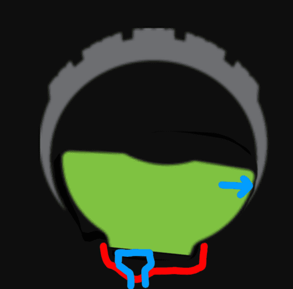

Jag har just stoppat i CC i mitt framdäck och är väldigt nöjd med prestandan. Men! Däcket skevar betänkligt åt sidan precis där ventilen sitter och jag tror det beror på att ventilen helt enkelt inte sitter i mitten (fälg med offset) utan trycker CC:n snett uppåt just där. Se min oerhörda illustration:
Är det någon som varit med om detta, och hur har ni i så fall löst det?
Jag funderar på om man ska skära ett urtag i CC:ns undersida för ventilen, precis mitt för en av de tre kanalerna som ska transportera luft och gucka upp till luftkammaren. Om man sen vänder ventilen med hålet åt sidan så borde det bli tillräckligt bra flöde. Frågan är väl mest om cellerna i inlägget kommer sörpla åt sig massa gucka när man punkterat den blanka ytan.

Ah, det här kan vara en grej även för mig. Jag får se efter om eventuell däckskevhet kan bero på detta!
tack för iakttagen fin detalj!
Jag skar ut en bit på insidan vid ventilen men det gjorde ingen skillnad. Nu har jag monterat CC även bak och har EXAKT samma problem där! Skevt åt samma håll, lika mycket, på samma ställe. Precis vid ventilen, så det måste vara på grund av den. Fattar inte hur bara. Den kanske är så bred att den trycker direkt på kanttråden inifrån på nåt sätt? Vore märkligt om detta inte var ett känt problem i så fall.
Är det så, så borde det gå att lösa genom att använda en vanlig tubeless-ventil. Men då får man se till att skära bort lite som sagt, så den inte täpps till av CC:n. Jag skar ut en liten rundel, typ 4 mm djup, precis där en av skårorna går till "ovansidan" så att det ska kunna flöda luft och gucka. Borde funka även utan specialventil då gissar jag. Men nu tänker jag fan inte riva skiten en gång till. 😅
Edit: Såhär...
Till höger ser ni var ventilen satt förut och det är rätt uppenbart att den tryckt en del på inlägget. Om man ska skära så måste man sen såklart placera inlägget mitt för ventilen när man monterar, vilket är rätt bökigt, men det går.
Konan på ventilröret är väldigt flack och jag märkte att om man drar åt muttern för hårt så "flyter den ut" så att säga. Alldeles för mjukt gummi. Så det får man passa sig lite med också.
Tidigare körde jag Anaconda-inlägg och de ventilerna är ungefär lika stora. Inga problem med nån skevhet då, så om den här trycker på däcket så borde den förra också gjort det. Mycket egendomligt och jävligt störande.

Jag tror inte att det utskurna är i närheten av tillräckligt djupt för att undvika att ventilen trycker på cc'n.
Ventilen borde ha minst va 1/3 av gummikonan + hela toppbiten inne i hjulet, och cc'n borde ha klacken nere mot botten, då är det rätt mycket utrymme som utnyttjas av båda.
Grejen är att CC:n såg ut att sitta bra när jag krängde på den på fälgen efter ingreppet. Sen kommer däcket mellan inlägget och fälgkanten och lyfter ytterligare, plus att inlägget såklart formas lite efter ventilen.
Jag googlade "cush core wobble" och det verkar vara rätt många som har problem, men ingen som dragit slutsatsen att det beror på ventilen. Det kan vara så att jag helt enkelt förstört båda däck vid montering eftersom man applicerar mest våld just vid ventilen när man kränger över den sista delen av kanttråden. Men det var inte värre än det brukar vara utan inlägg och har aldrig hänt förut. Använde bara händerna.
förstår inte riktigt vad du säger här. Kan du inte rätta texten så får jag se om jag förstår allt du vill säga? 🙂
To be continued alltså!
