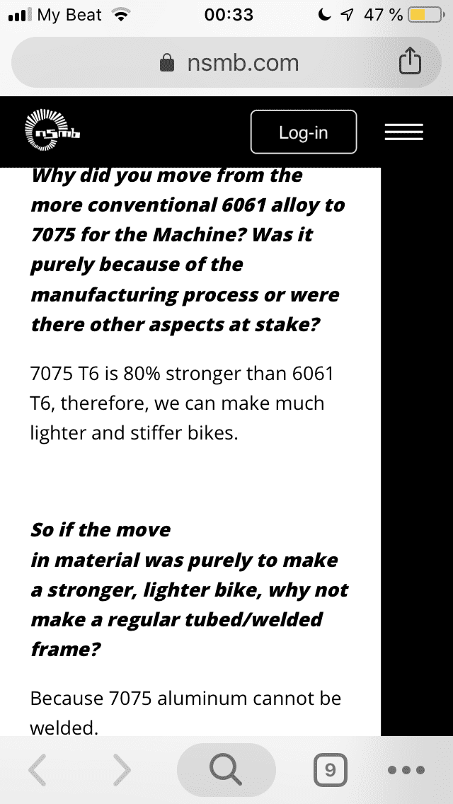

Du ville veta varför de fräst och inte svetsat ramen,
vad jag har förstått efter att ha sett om den på nätet när den kom så går det inte att svetsa i den typ av aluminium de använder till machine.
[Artikel] TEST: Pole Machine - Långt ifrån lagom
Magneto sa:
Om jag fattat det rätt så är den hårdare så att ramen kan bli styvare utan att bli svenatung. Men jag kan, som vanligt, ha förstått fel.

Jag skulle gissa på det omvända. De har valt en metall som är lämplig att bearbeta och som inte kräver efterhärdning.
Jag får dock inte ihop två saker:
1. Hur gör de för att den inte ska slå sig under bearbetning? Så stort stycke metall måste ju ha massa inbyggda spänningar? Bearbeta i omgångar och anlöpa mellan?
2. Hur får de ekonomi i detta? Nog för att ramen är dyr att köpa, men den måste ju vara brutalt dyr att tillverka också.

Killgissning i all ära, men här verkar det som som du är ute o cyklar H...
Källa: https://nsmb.com/articles/behind-poles-cnc-superbike-the-machine/

Ok!
Men jag tror ändå att beslutsordningen gick fräsning --> materialval och inte tvärtom.

7075 är det vi använder till tävlingsbilar, bland annat i bromsapplikationer, det är en väldigt stark legering. Men visst går det att svetsa i, inte alls så enkelt som med andra så det blir kanske inte ett rimligt arbetssätt på en ram.
