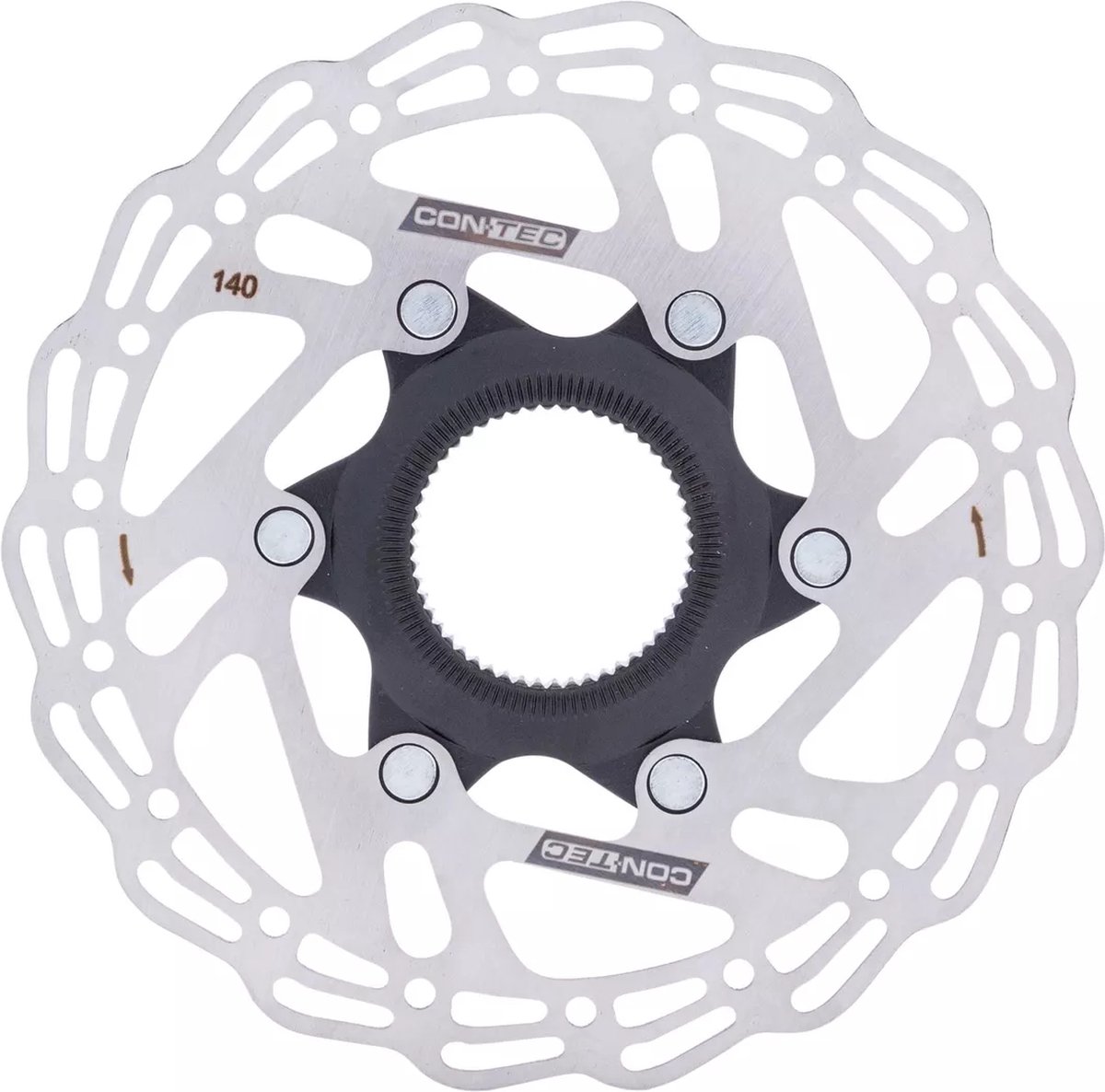

De skivor i testet som bromsade kraftigare än RT-MT800 var
Contec Rotor CDR-CLE
och
Trickstuff Dächle Disc HD
Men i det sammanlagda testbetyget, som innehåller mer än endast bromskraft, var de skivorna likvärdiga med RT-MT800.
